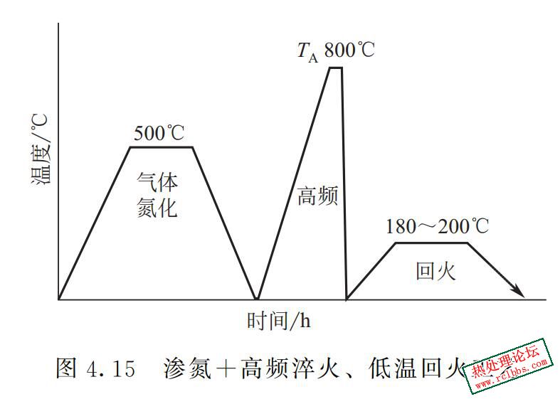

发表于 2023-3-10 08:07:12 | 显示全部楼层
经离子氮化 (或离子软氮化) 、 再经高频淬火+ 低温回火的复合热处理强化后, 钢表层显微组织, 较单一氮化、 软氮化或高频淬火者为细.
复合热处理强化后钢的表面和渗层的硬度, 均高于单一处理者, 硬化层深度也大于单一处理者 (由于 N 的渗入提高了淬透性) 。 因此提高了钢的耐磨性, 摩擦系数也降低, 从而提高零件的耐用寿命。
请参考《复合热处理技术与典型实例》齐宝森 等.2015
http://www.rclbbs.com/forum.php?mod=viewthread&tid=308874
(出处: 热处理论坛)
