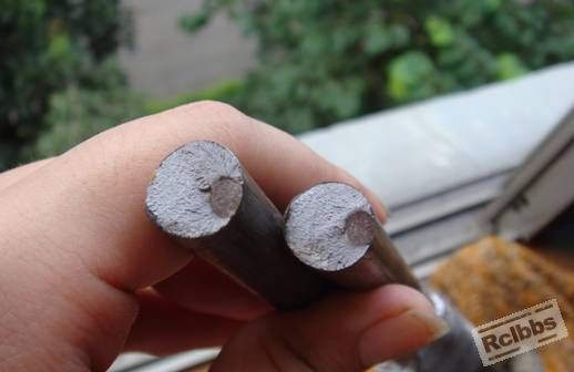

60Si2MnA弹簧钢丝,油淬火时断裂,断口形貌如附件图。请各位帮忙看看这个是否为淬裂,是材料表面裂纹引起还是怎样,谢谢!

看断口形貌,原来已有裂纹(有氧化色);另外,晶粒较粗大,有过热特征。我个人认为:原材料缺陷+过热引起的脆性断裂。

断口分为两部分:银白色的新断口和黑褐色的旧断口,新断口的裂纹源指向旧断口。如果构件是在淬火时完全断开的,则新断口为淬火裂纹,是由旧断口的裂纹在淬火应力下扩展而来,旧断口在淬火之前已经存在,很大可能是原材料的缺陷裂纹。这样的淬火开裂应归因于原材料缺陷。

从断口看,我也认为是淬火前就存在的裂纹。

从断口的形状看,应是淬火前的材质带状夹杂物所至,是何夹杂,应进一步分析,热处理的裂纹不可能有这么标准的圆形!或您把些试验在砂轮上磨去0.10~0.20MM.再看看!个人观点

看断中情况, 宏观分析应是在热处理前, 产品部分截面已有裂纹或已分离, 在热处理过程中裂纹延伸了. 做个电镜就明白了.

这应该是材料缺陷引起的,以前我们做过这么粗的弹簧,在材料不是很好的情况下,在冷卷成型的时候有的就会断,而且断口和这差不多,就是断裂源那块比这颜色浅一些,面积小一点,(没有裂纹扩展),我估计如果热处理后应该也就这颜色

应该是淬火前就有的原始裂纹,可能是前期加工引起

存在前期缺陷,但是组织不粗大。

应该是原材料内部裂纹或异金属夹杂、折叠等,属淬火前存在的缺陷。

淬火前已经存在裂纹了,导致处理后断裂,如果这是个别零件出现这样的问题的话很大可能是前期处理出现操作失误或是部分原材料有问题(个人见解)

应该是材料缺陷引起,
请作金相分析就可以分析判断出原因

先用冷酸洗一下,看看是否热处理前的裂纹,如果不是再看下金相就知道了,淬火温度是多少?淬火液?保温-加热时间,簧丝直径?
