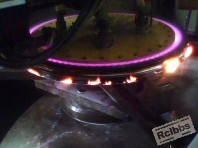

发表于 2009-8-19 10:47:34 | 显示全部楼层
这张照片齿轮直径1.2米左右 是我用手机拍的
发表于 2009-8-19 13:59:20 | 显示全部楼层
回楼上ZXZ
这就是“一发法”感应加热淬火。不知道它的厚度多少?

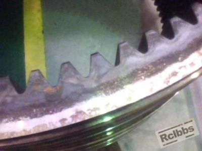

发表于 2009-8-19 20:55:09 | 显示全部楼层

原来整体淬火就叫“一发法”,如果齿轮高度太高采用整体扫描可否叫作“一发法”扫描?谢谢。
签到天数: 11 天
发表于 2009-8-19 22:11:38 | 显示全部楼层
回复 15# 叶公好龙 的帖子
一发法one shoot就是指一次加热,与扫描相对应,所以没有一发法扫描这种说法

发表于 2009-8-23 17:47:30 | 显示全部楼层
这是挖掘机上用的齿轮 目前最大干到过模数为16的 淬硬层深度为2-5mm  不是大家想象的那样整个齿都淬透了 虽然整个齿都加热了 但不会把整个齿都淬透 而只会沿着齿顶到齿根这样形成一种www型的淬硬层 齿的心部是无法转变成M体的  上图的模数为12
