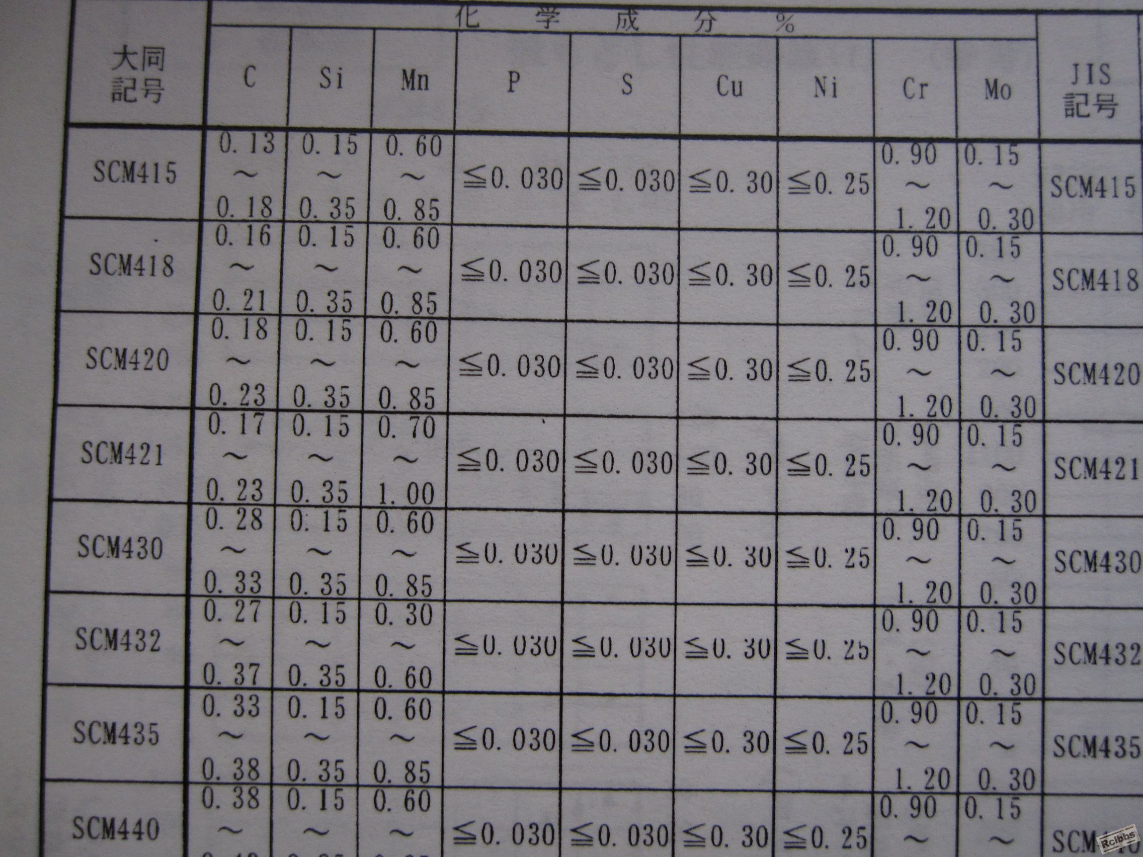

牌号:SCM435
  大家看看属于那类材质?类似于国产的那个材质?
  我在这先谢谢大家了!
                   不升感激!
大家看看这个材质属于那类材质?

发表于 2009-8-14 18:37:38 | 显示全部楼层
SCM435 应该是日本材料标准的写法
含Cr 、Mo元素的合金结构钢 类似于国内的35CrMo A
这是我的记忆多年前,仅供参考
建议查日本材料标准手册或世界钢号标准手册

回楼主
SCM435是日本工业标准JIS的牌号,相当于国产的中碳低合金钢35CrMo。

发表于 2009-8-16 16:12:11 | 显示全部楼层
杨工说的非常正确,我有详细资料,照片版的。
