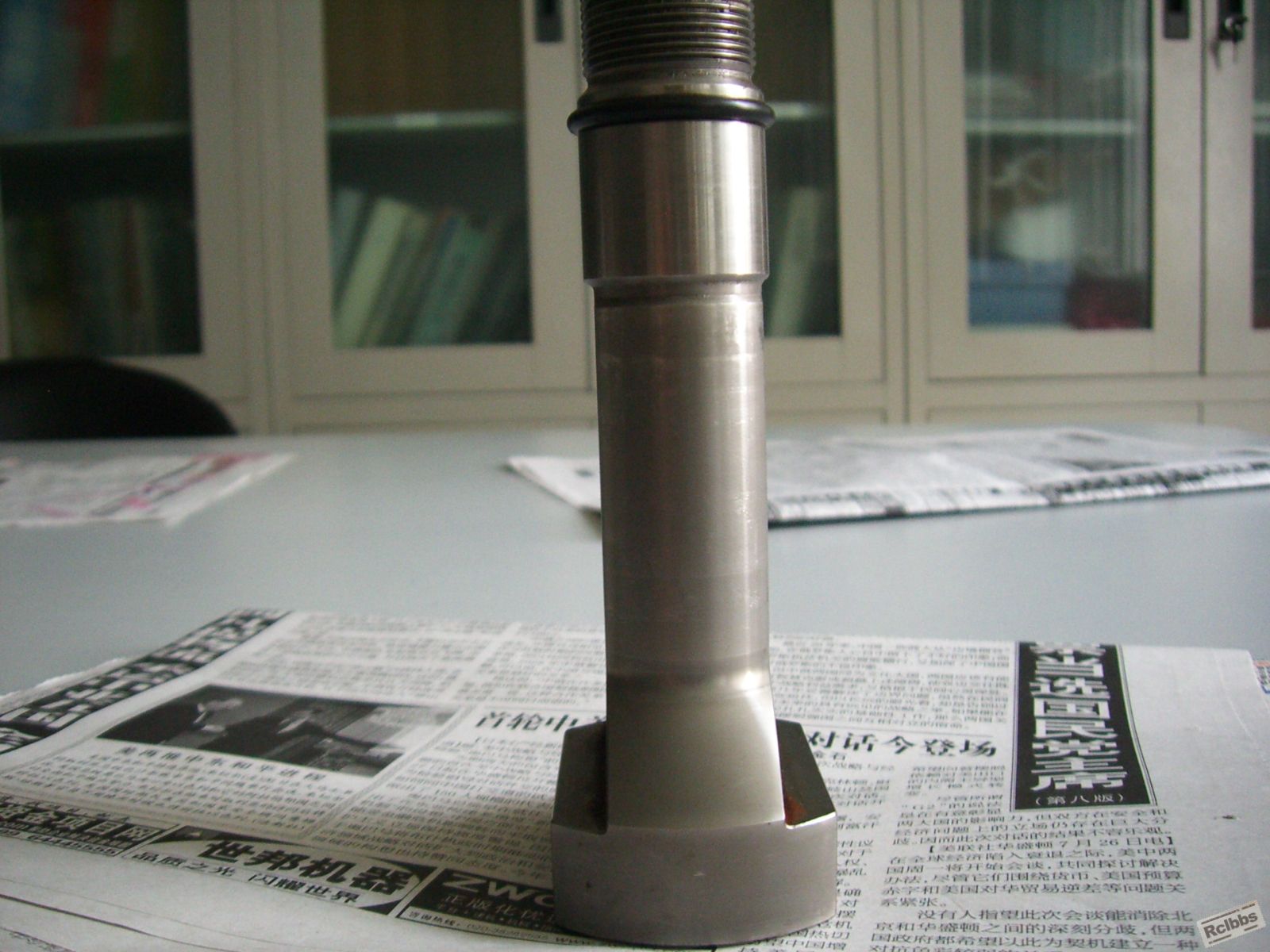

请问一下,这个是什么处理啊,颜色为浅灰色的。
不是鳞化。

在没有保护气氛下的 回火的颜色而已,

达克罗,一种表面处理方式,主要用于防锈,相当于磷化和镀锌。

真空氮化也有可能阿

表面硬度如何?如果表面硬度很高,像离子氮化
不是达克罗处理,达克罗处理后零件表面一般是白色,根据不同钝化方式颜色有差别
