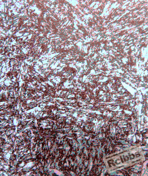

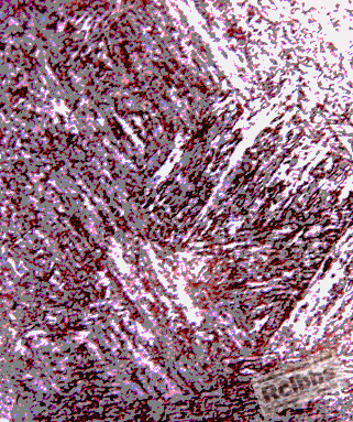

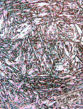

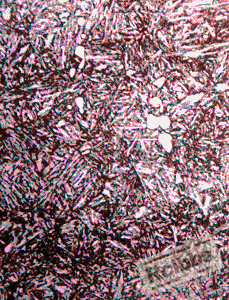

发几张保留马氏体位向的回火索氏体图片,供大家参考。

回复 6# renbenfg 的帖子
这是合金元素对回火稳定性的影响问题。
高合金钢,高温淬火,马氏体中合金含量高,提高了马氏体的回火稳定性,具体表现为马氏体的分解温度推向高温,碳化物不容易转变也不容易聚集长大,α基体回复与再结晶温度提高,故经过高温回火以后,回火索氏体仍能保留清晰的马氏体位向。普通调质钢,尤其是碳钢,经650℃左右高温回火后,马氏体位向基本消失。

张工,能否附上热处理工艺?

回复1#风来疏竹的帖子
能否说一下,每组照片的材质。

最好再说明一下材质、回火温度和目前的硬度等信息。
 楼主| 发表于 2009-8-19 15:15:41 | 显示全部楼层
图1:1Cr11MoV         1080℃油淬,740℃油冷;
图2:4Cr9Si2             1040℃油淬,740℃油冷;
图4:3Cr13                 1000℃油淬,650℃油冷;
图5:4Cr13                 1060℃油淬,600℃油冷(保持5min)。

注:声明一点,由于图片上传时操作错误,把图片3搞混了,故先删掉,以免引起误解。
