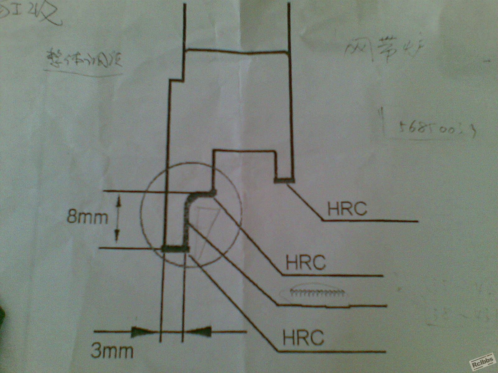

具体的见图,就是粗线部分,要求必须高频表面淬火,各位专家帮忙如何设计感应圈

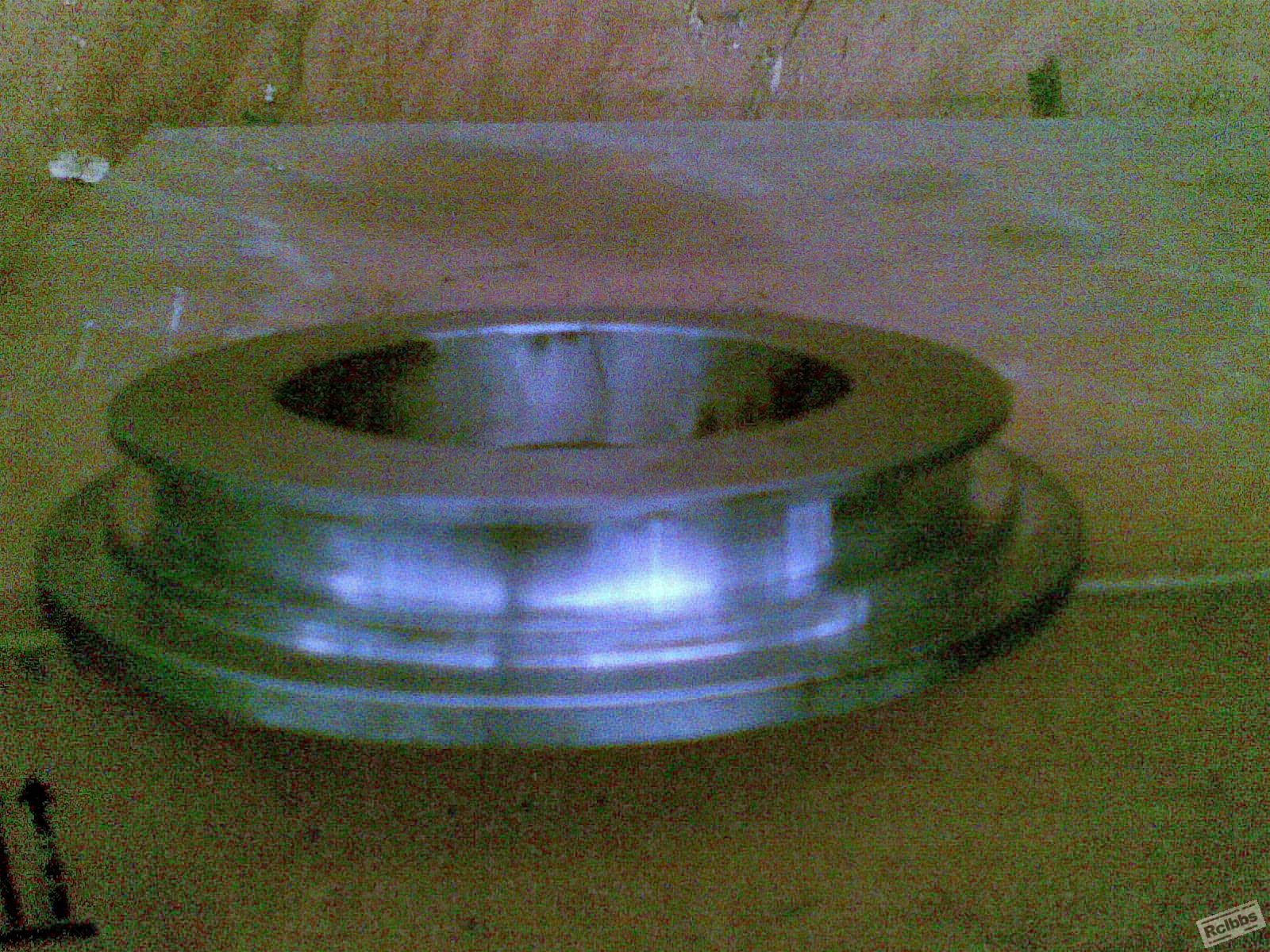

材料就是普通的45号钢,,直径150mm

只给了一个平面图,不太详细,如果加工面是一个平面的话,就用两根8*8的方管,焊成品字型,镶上L型的导磁体,估计就差不多了
 楼主| 发表于 2009-8-20 11:01:06 | 显示全部楼层
是圆形的呀,应该叫侧面图吧
签到天数: 11 天
发表于 2009-8-20 11:35:43 | 显示全部楼层
我是说要给两个侧面图,才能知道加工面是什么样的
 楼主| 发表于 2009-8-20 14:14:27 | 显示全部楼层
哦,加工面是外园
签到天数: 11 天
发表于 2009-8-20 15:09:21 | 显示全部楼层
这个用套圈感应器就行了,整体加热,整体淬火
 楼主| 发表于 2009-8-20 20:08:22 | 显示全部楼层
哦,那小外圆那个地方温度会不会太高呀,谢谢你了
签到天数: 11 天
发表于 2009-8-20 21:12:12 | 显示全部楼层
我觉得这个感应器应该是两匝的,一匝加热下部的L型位置,需要加导磁体,另一匝加热上部的小园,可以试一下,如果过热的话,可将上面的一匝直径放大些,也就是感应器与工件的间隙放大些
luodan1661 + 10 感谢参与!
 楼主| 发表于 2009-8-22 12:59:33 | 显示全部楼层
我试过主要是中间那个平面加热不够,上上下到是很好控制
