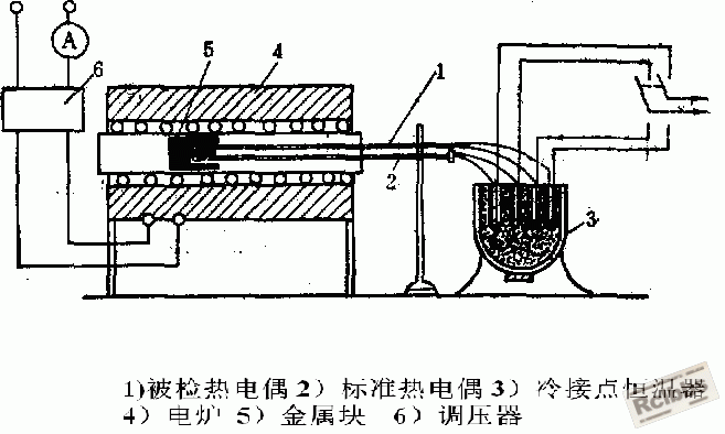

热电偶的校验:
1、计算法以式EAB(t、0℃)=EAB(t、tn)+EAB(tn、0℃)为理论依据。首先用水银温度计测出热电偶冷端温度tn ,然后在该类热电偶的分度表中查出EAB(tn、0℃),再与热电偶所测得的电势EAB(t、tn)相加,其和即是补正后的热电势尽EAB(t、0℃),最后在分度表中查出对应的温度值,此温度就是热电偶热端的实际温度t。
2、冰点槽法。
冰点槽法是将热电偶冷端置于冰点糟内,让其恒定在0℃的一种测量方法。它是一种高精确度的测量方法
3、调仪表机械零位法
4、比较法
