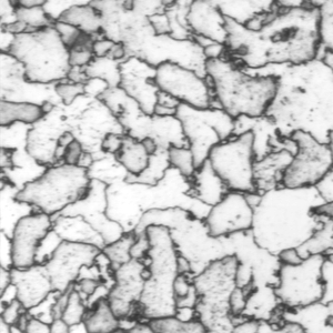

12-27 50x.JPG 50倍光学显微图片

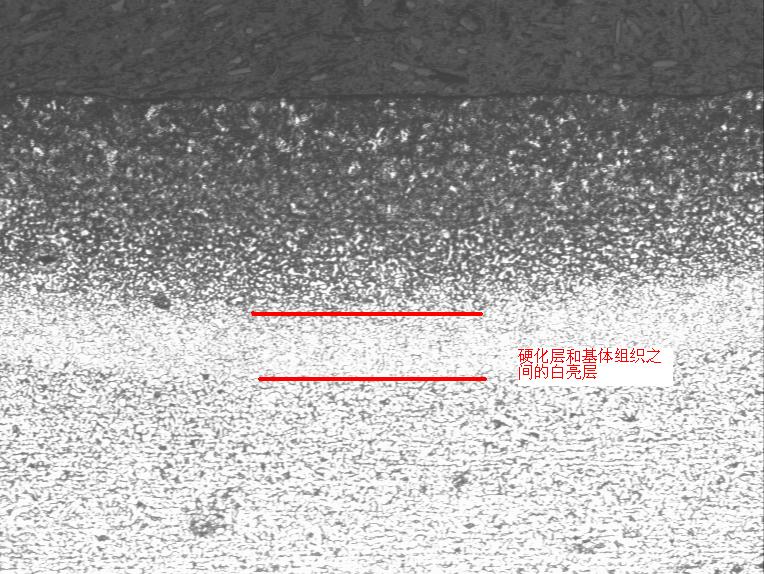

interim layer 500x.JPG 500倍光学显微图片

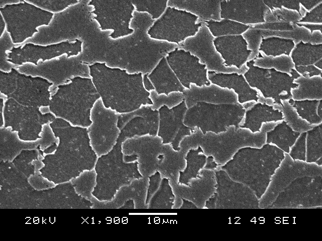

新图像.JPG 1900倍 电子扫描显微图片
经过激光表面硬化后,在硬化层和基体组织之间会形成一条白亮的组织(经过2%硝酸酒精蚀刻后), 我认为是由于该组织不容易被蚀刻所以颜色才较硬化层亮,但具体的组成成分和形成原因不太清楚,还请各位指教。
