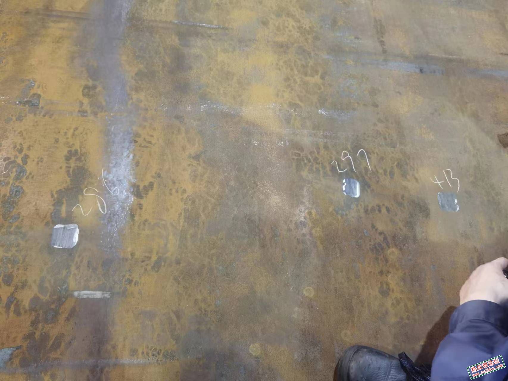

钢板淬火后下表面有黑斑,黑斑的地方硬度低,是怎么造成的啊

应该是冷却不当,这材料钢板淬火硬度一般没软点。

什么材料,淬火设备、温度工艺都要讲一下,不然没法判断

NM400,辊式淬火机水淬,辊底炉加热,加热前抛丸
