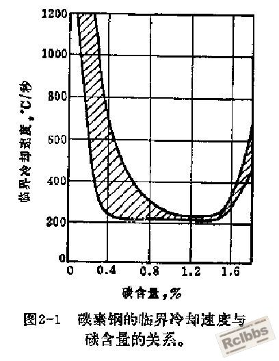

 楼主| 发表于 2009-8-24 19:46:04 | 显示全部楼层
14# qibao9891 45钢
45钢含碳量高是不是淬透性就低了啊?
签到天数: 354 天
发表于 2009-8-24 20:18:02 | 显示全部楼层
参考此图
