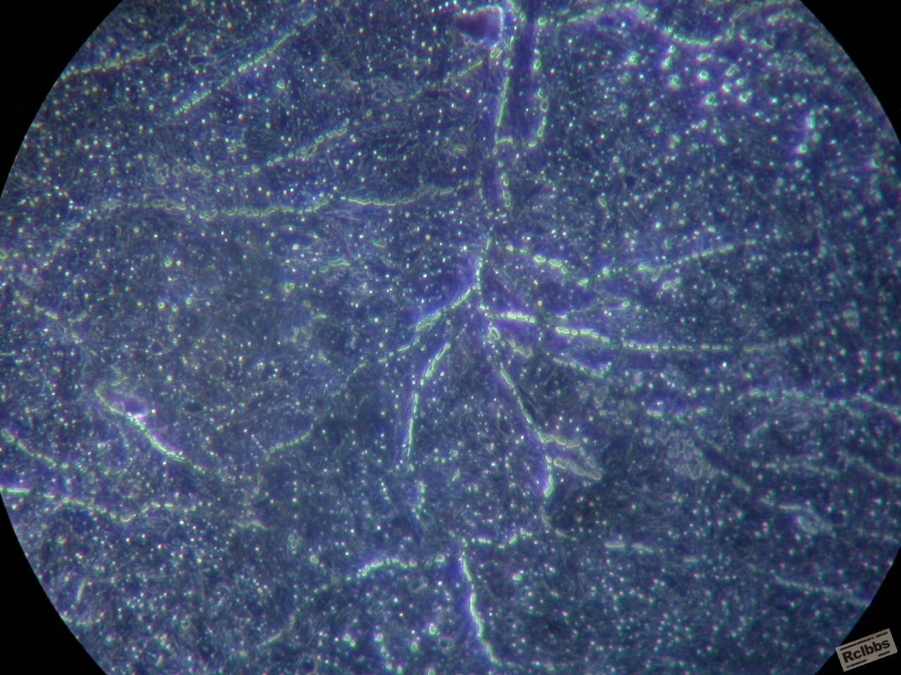

 楼主| 发表于 2009-8-23 06:02:22 | 显示全部楼层
H13料新图片
暗场图片,1000倍。
闪亮的点象黑夜中天上的繁星;
白色弯曲的线是星河!
整个图案如艳丽的婴栗花.
签到天数: 220 天
发表于 2009-8-23 07:41:21 | 显示全部楼层
沿晶网状渗碳体是很明显!
请问楼主,该模具短命到什么程度?

 楼主| 发表于 2009-8-25 07:13:29 | 显示全部楼层
10# 精益
从图片金相看,网状碳化物比较厚实;但其周围的粒状碳化物还比较均匀,所以此网可能是锻造温度过高/冷却速度过慢造成;
高温淬火可以消除网碳,但是晶粒会长大.目前正在搜集此类失效件做消除碳网处理,然后做冲击实验,看看性能能否提高.

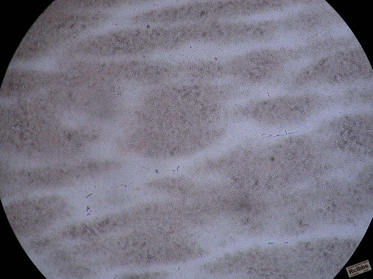

 楼主| 发表于 2009-8-29 19:02:55 | 显示全部楼层
普通H13钢的组织
新图片,H13钢;经过等温淬火,未回火。

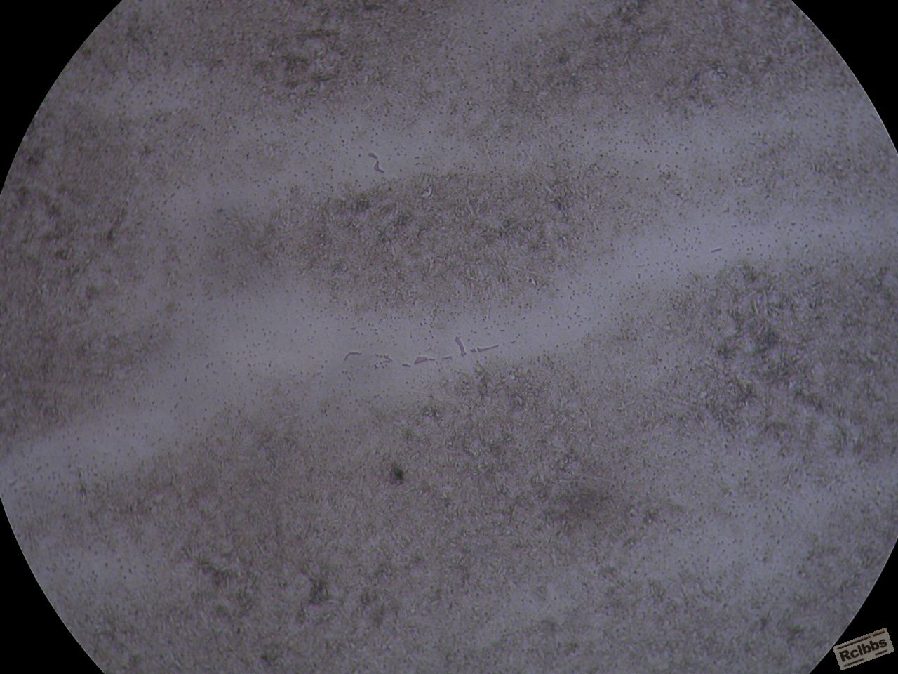

下图放大100倍;钢材的偏析,并且可以看到液析碳化物; 本帖最后由 shenfuhai 于 2009-9-16 20:39 编辑

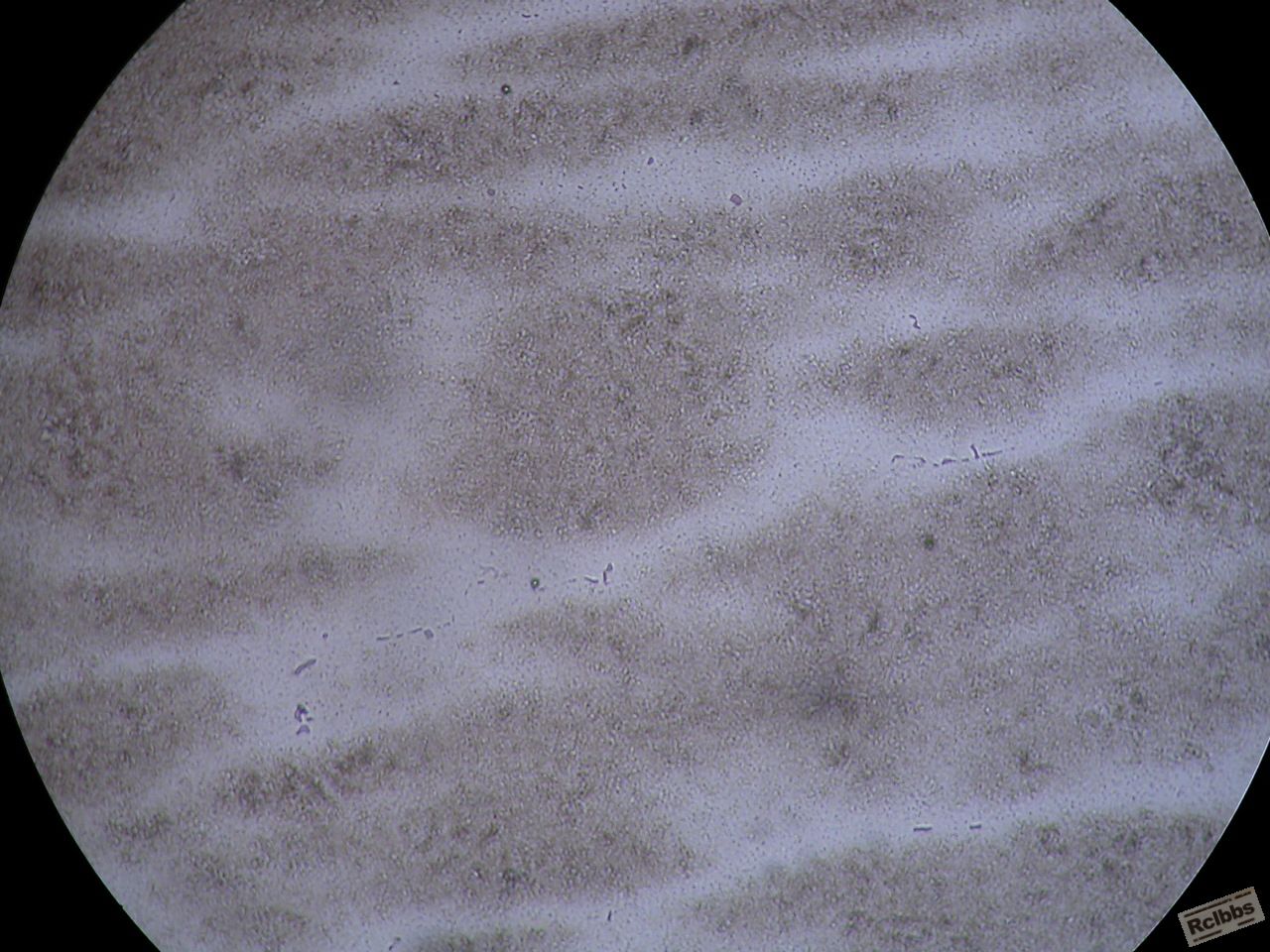

 楼主| 发表于 2009-8-29 19:27:23 | 显示全部楼层
新图片。
下图为200倍,工艺如上。 本帖最后由 shenfuhai 于 2009-8-29 19:29 编辑

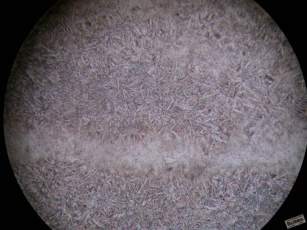

 楼主| 发表于 2009-8-29 19:30:55 | 显示全部楼层

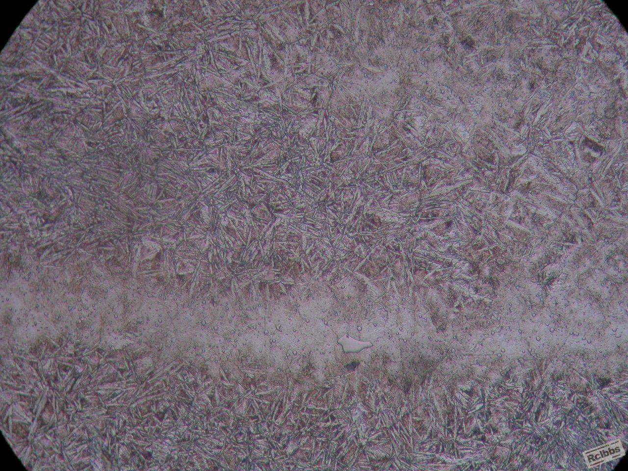

有震撼的图片,清晰的马氏体针。
如此清晰的马氏体针!
请猜猜是怎么做出来的,
同时也请同行们解释下图片上都是什么?图片放大500倍! 本帖最后由 shenfuhai 于 2009-8-29 19:34 编辑

大家平时能看到这么清晰的淬火针状马氏体吗?
顶起帖子,让大家评论。

 楼主| 发表于 2009-8-30 10:30:54 | 显示全部楼层
那位高手讲讲16楼图片中白色偏析带的组织构成?
发表于 2009-8-30 14:28:50 | 显示全部楼层
白色应该是富铬区,组织应该是隐针马氏体+合金碳化物。
不知对否?

发表于 2009-8-30 14:40:51 | 显示全部楼层
材料缺陷,锻造缺陷并存啊
从上面图上可以清楚的看到一些网状碳化物和楼主描述的碳化物液析,并且碳化物颗粒偏大。淬火回火后,由于依然存在一部分应力,在后续加工过程中,由于这些缺陷消弱了晶粒之间的结合力,在应力叠加的程度上达到和超过了这种状态下的强度,导致首先在薄弱处产生裂纹,继而裂纹扩展,最终导致失效。
