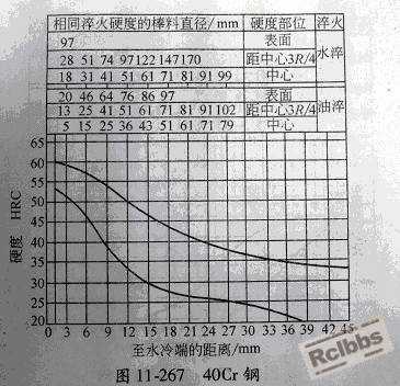

如图:40Cr淬透性曲线。
请指出端淬试验时发生屈氏体转变的可能尺寸范围。

第一、您的问题是端淬产生屈氏体组织,一般情况下无法产生,可能产生贝氏体组织。
第二、想观测那个区域产生贝氏体组织一般观测C曲线,这个曲线观测不出来

专家:为什么端淬试样上无法产生屈氏体组织?它也是连续冷却过程呀?期待答疑。
