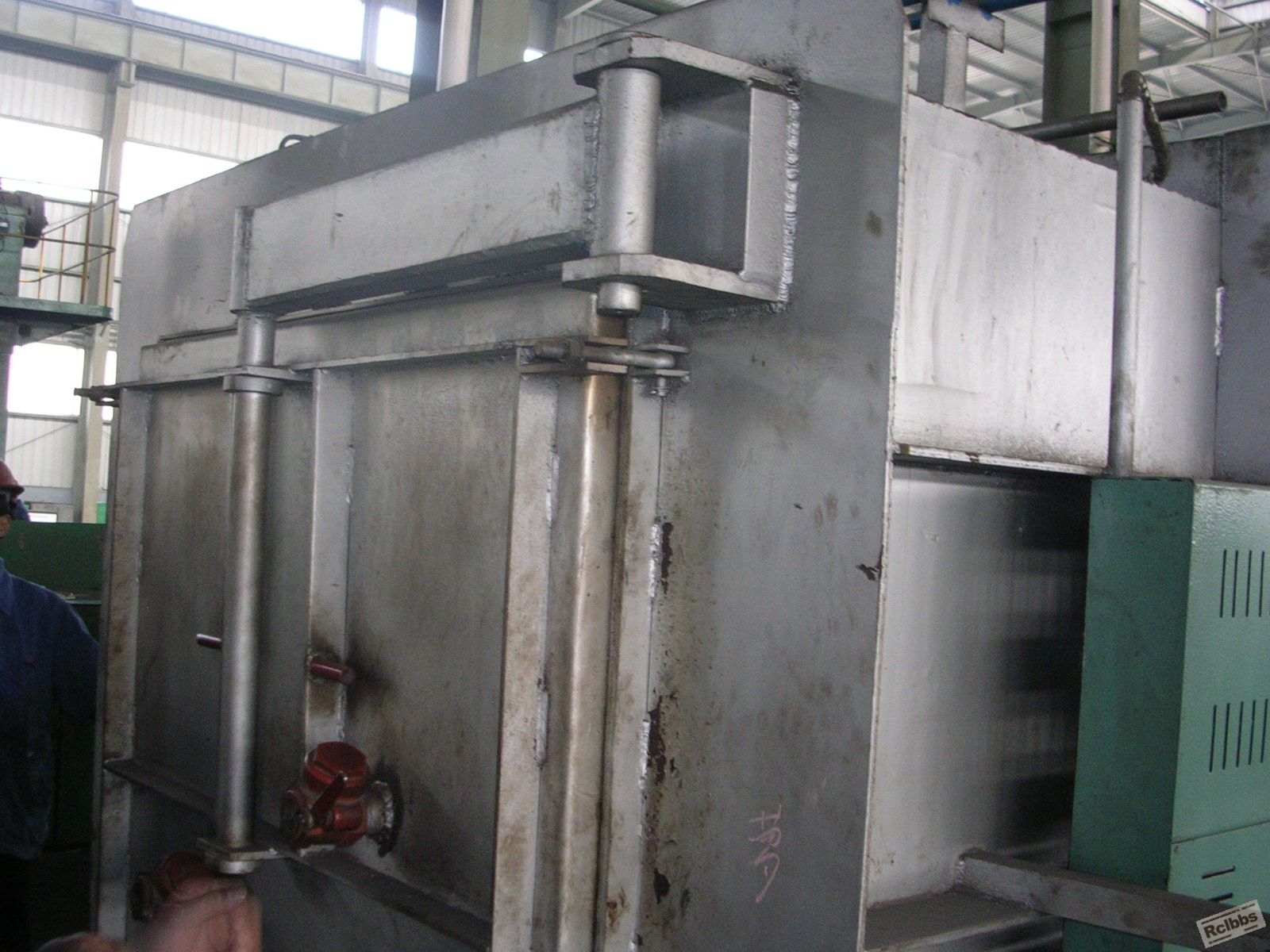

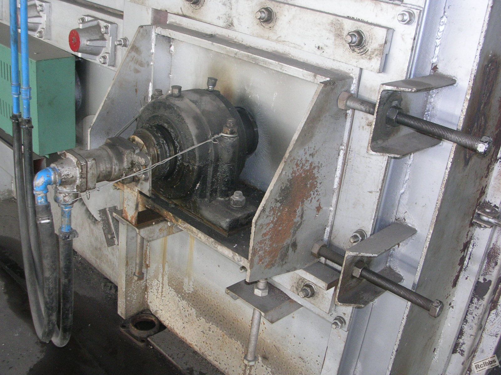

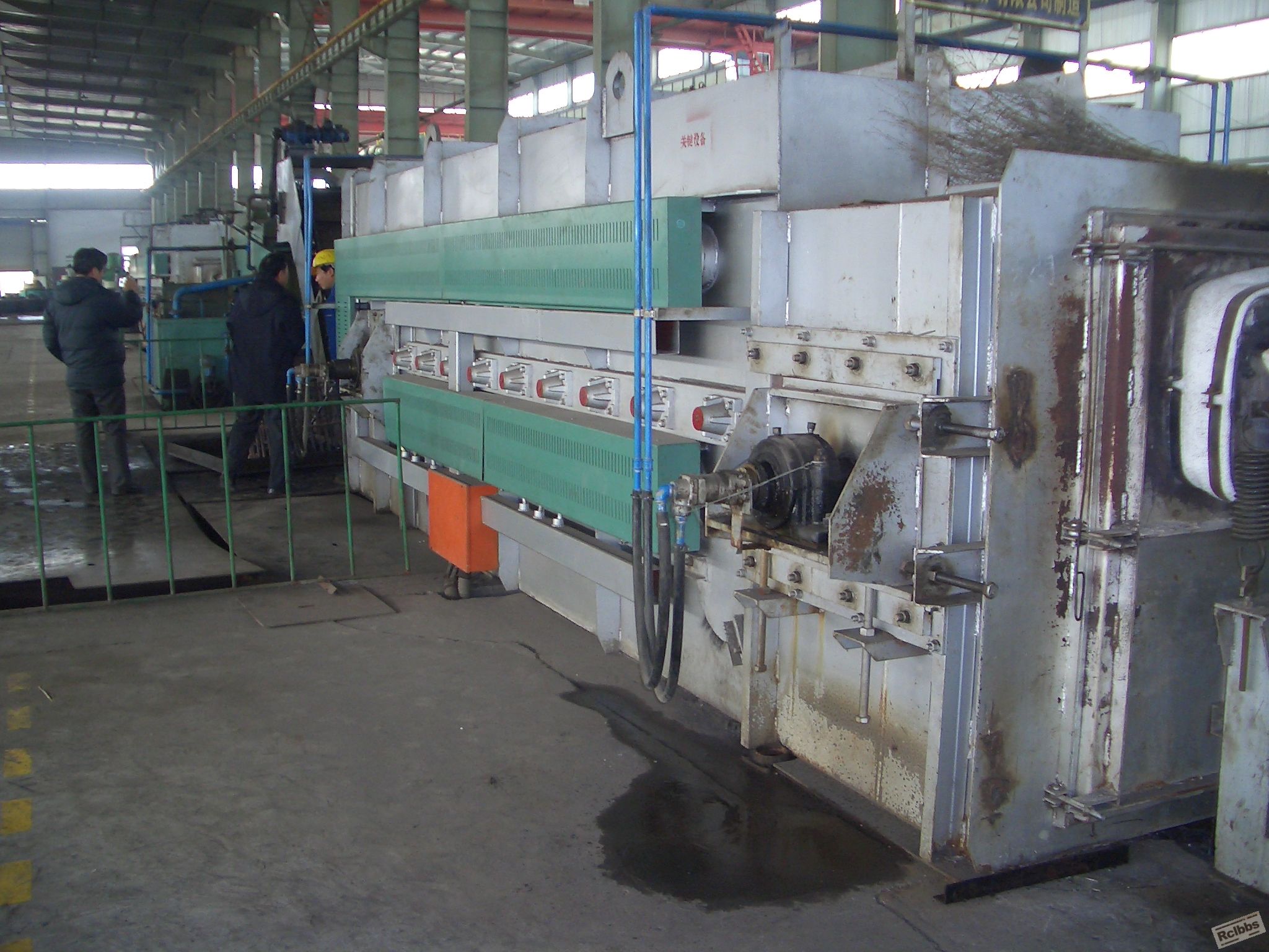

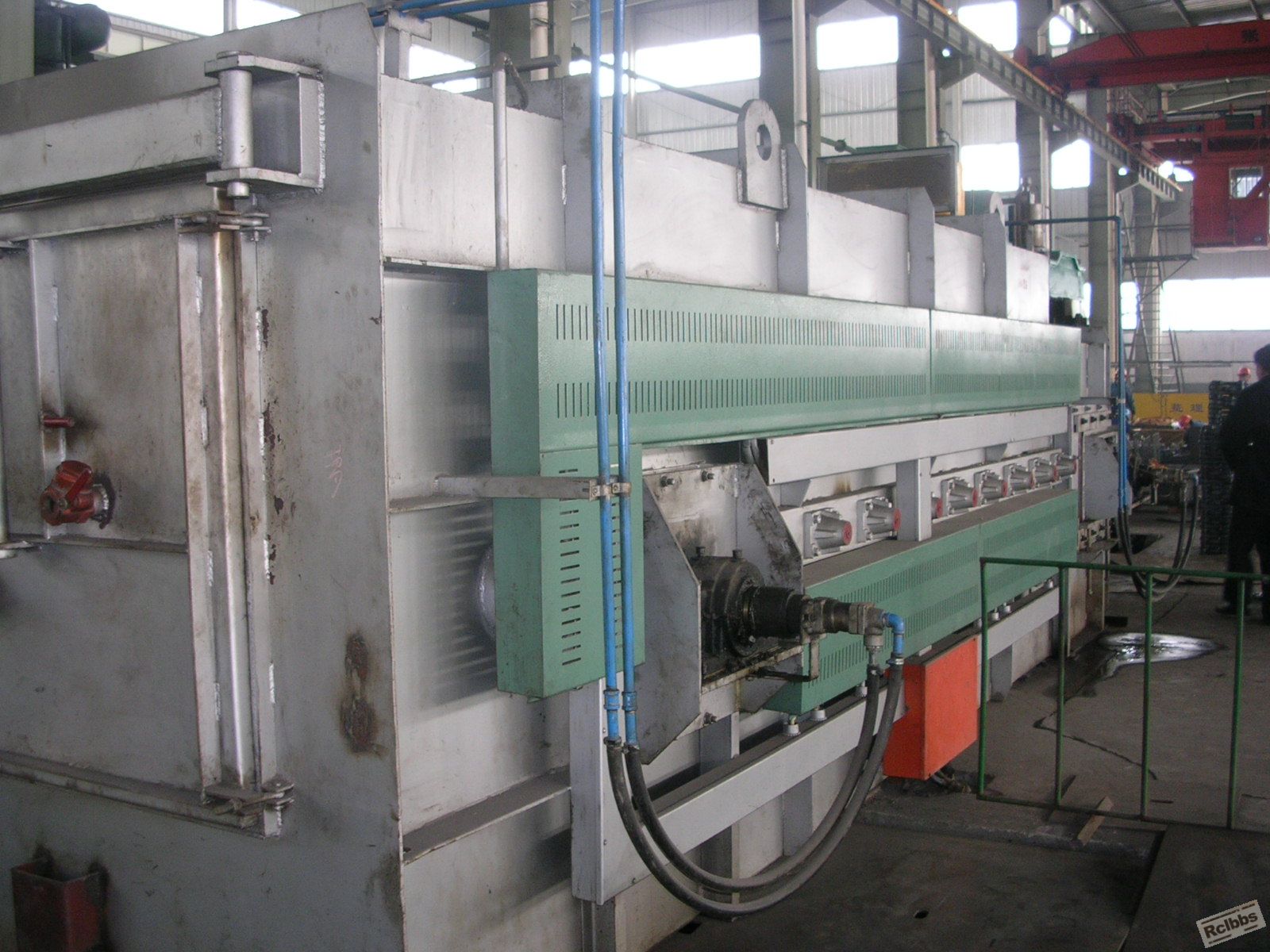

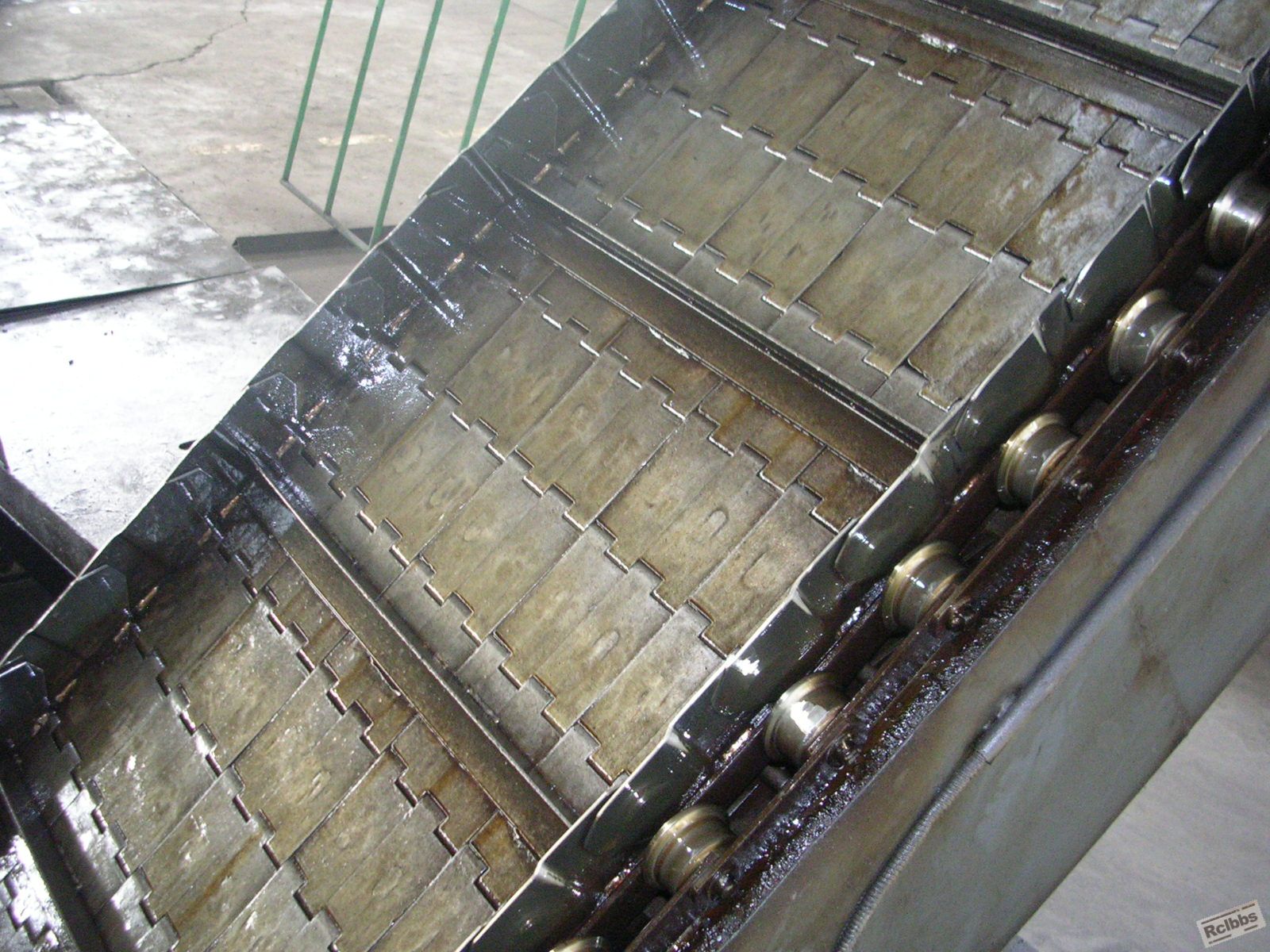

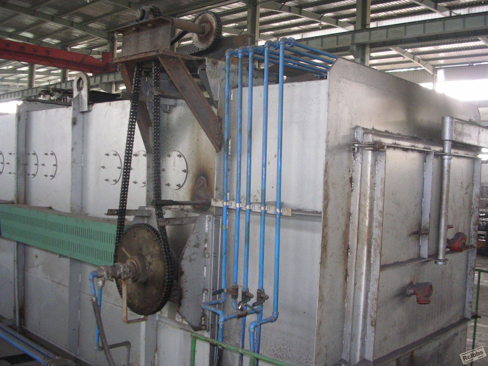

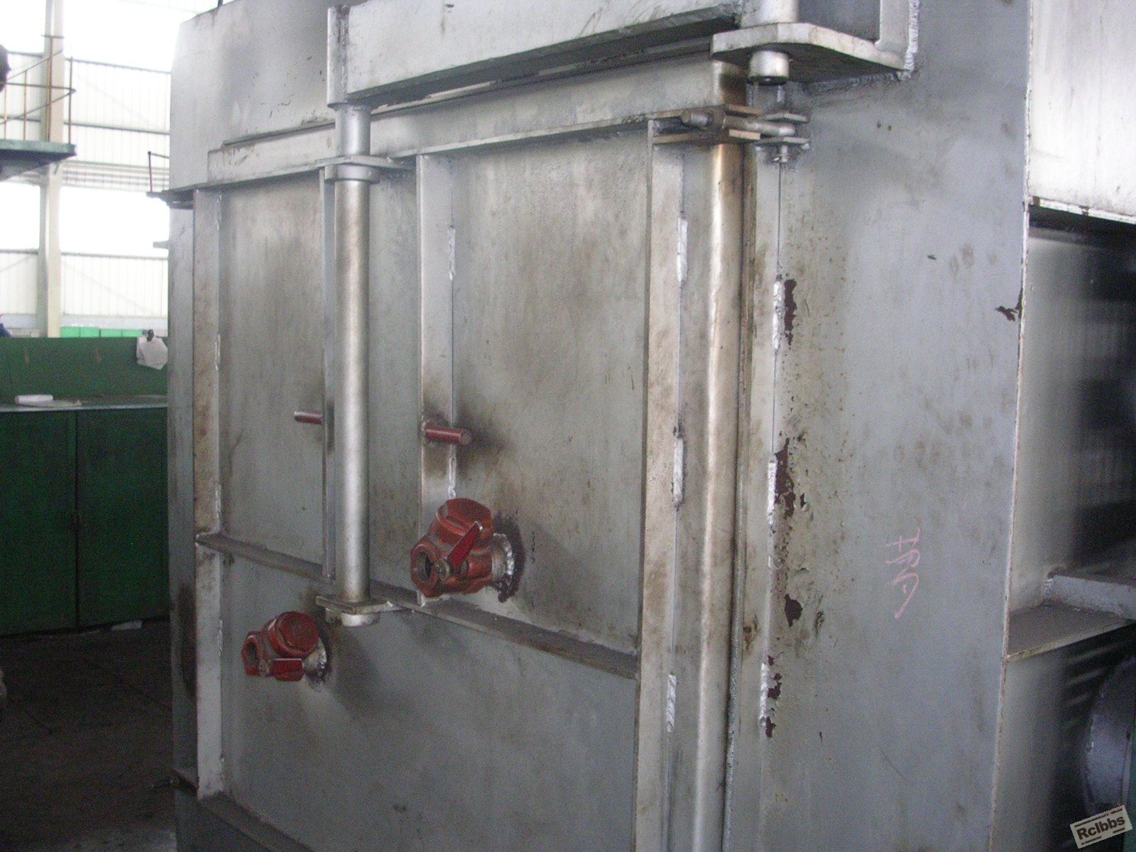

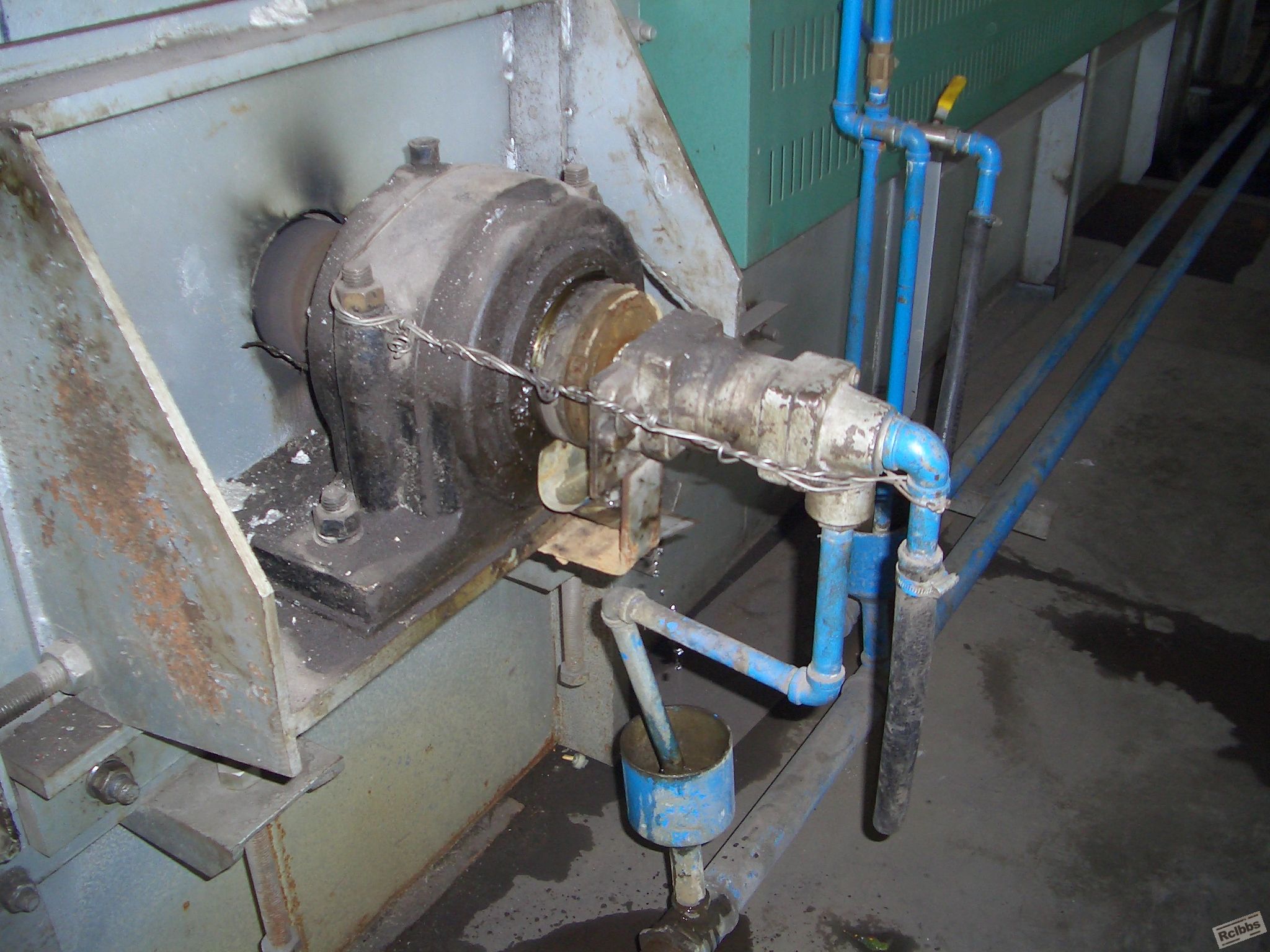

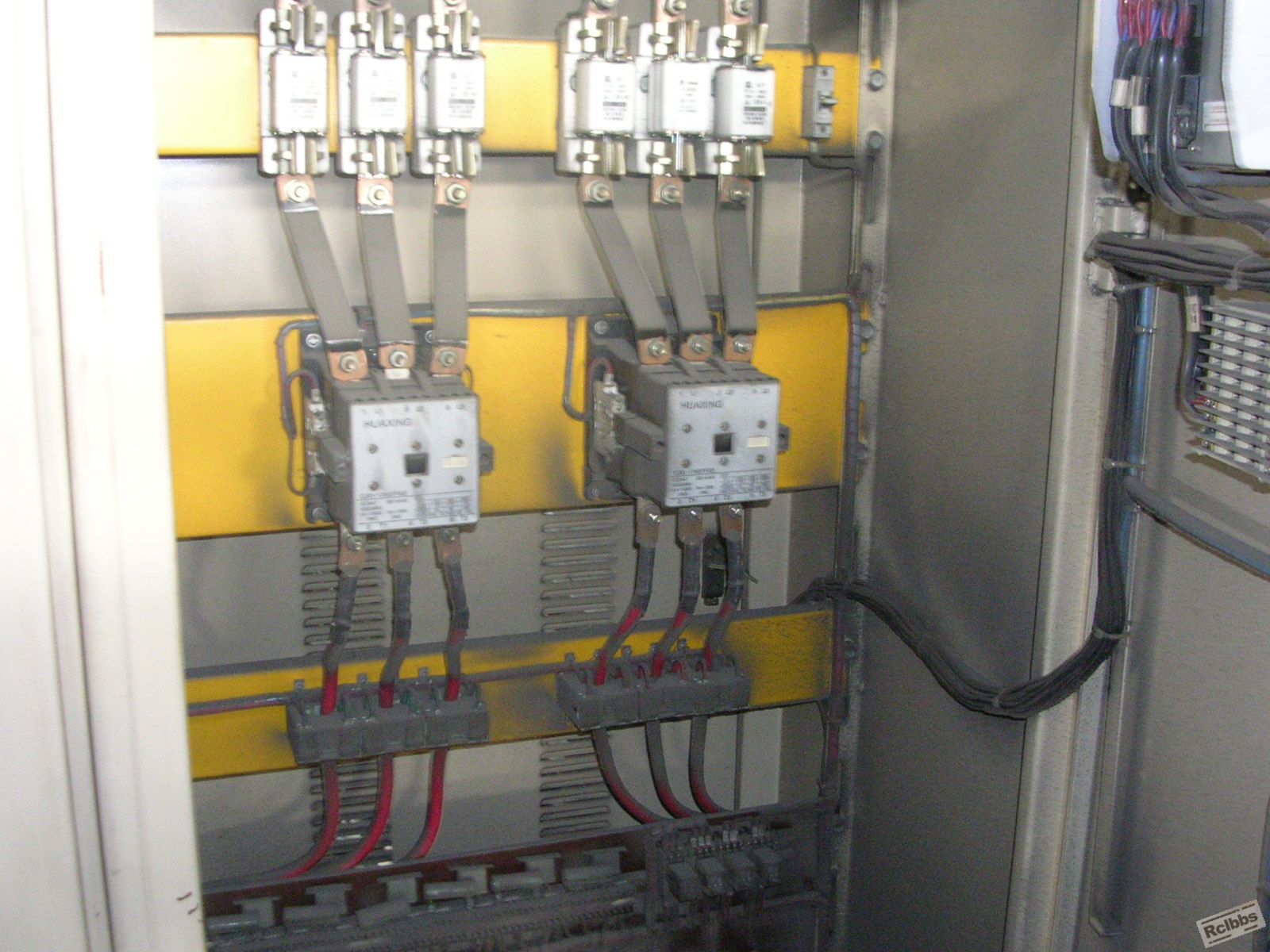

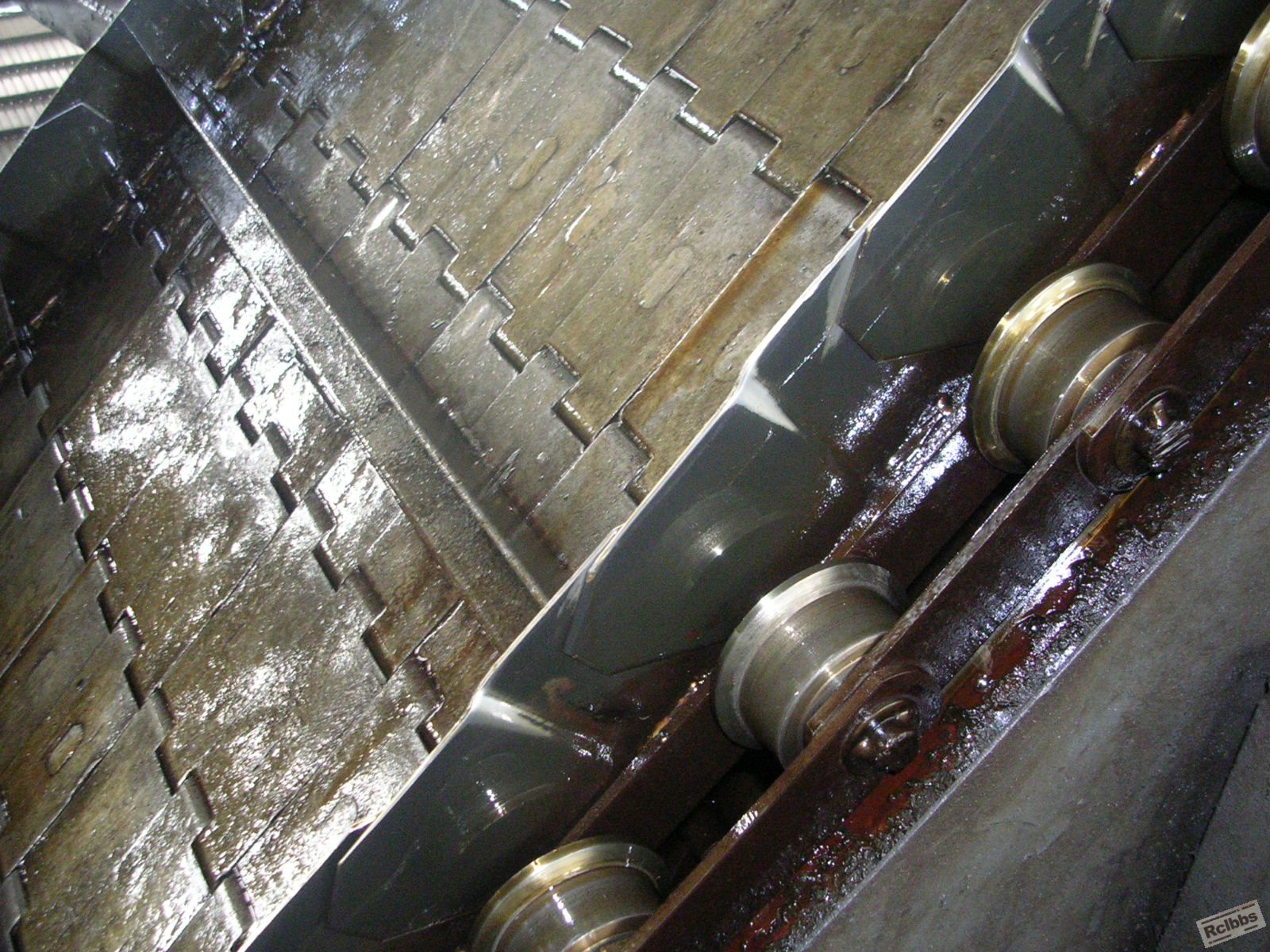

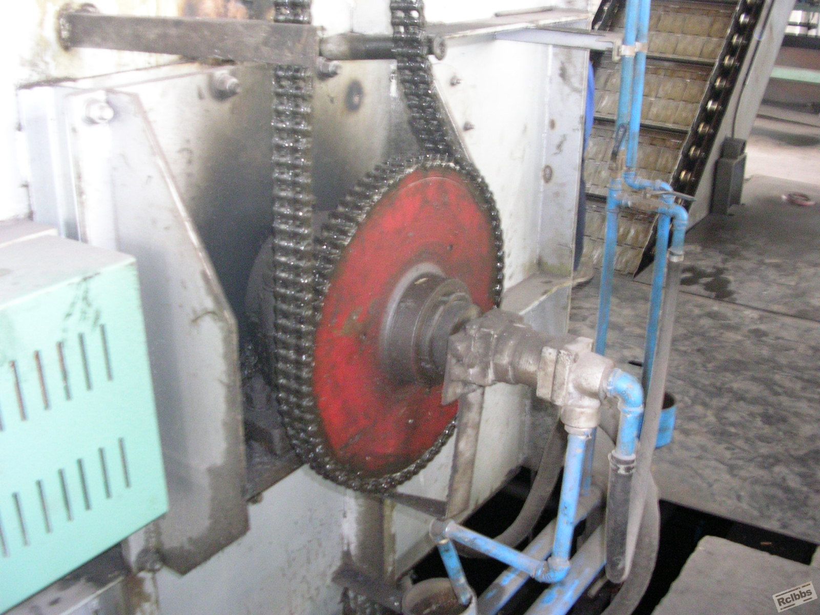

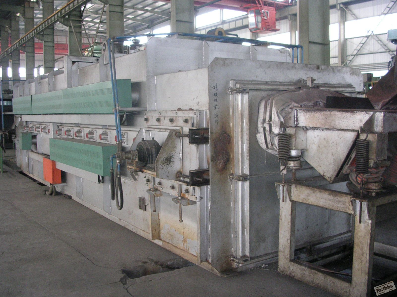

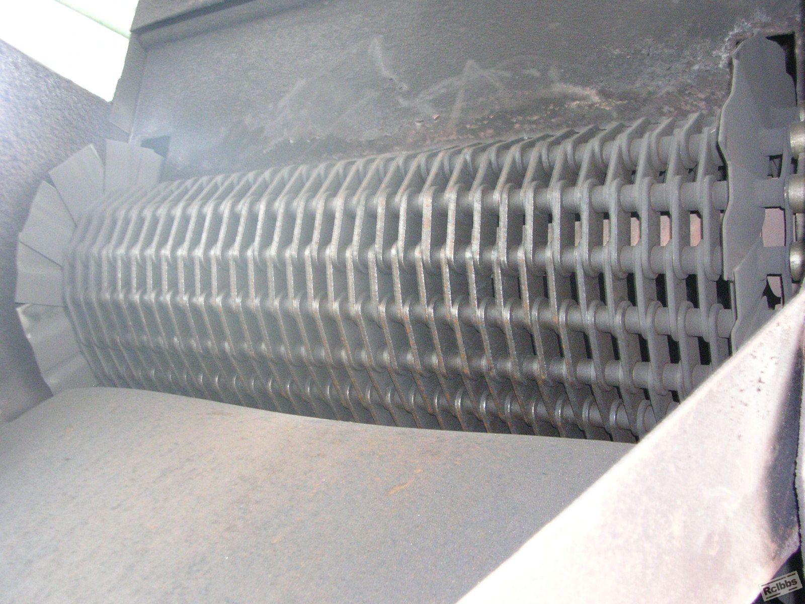

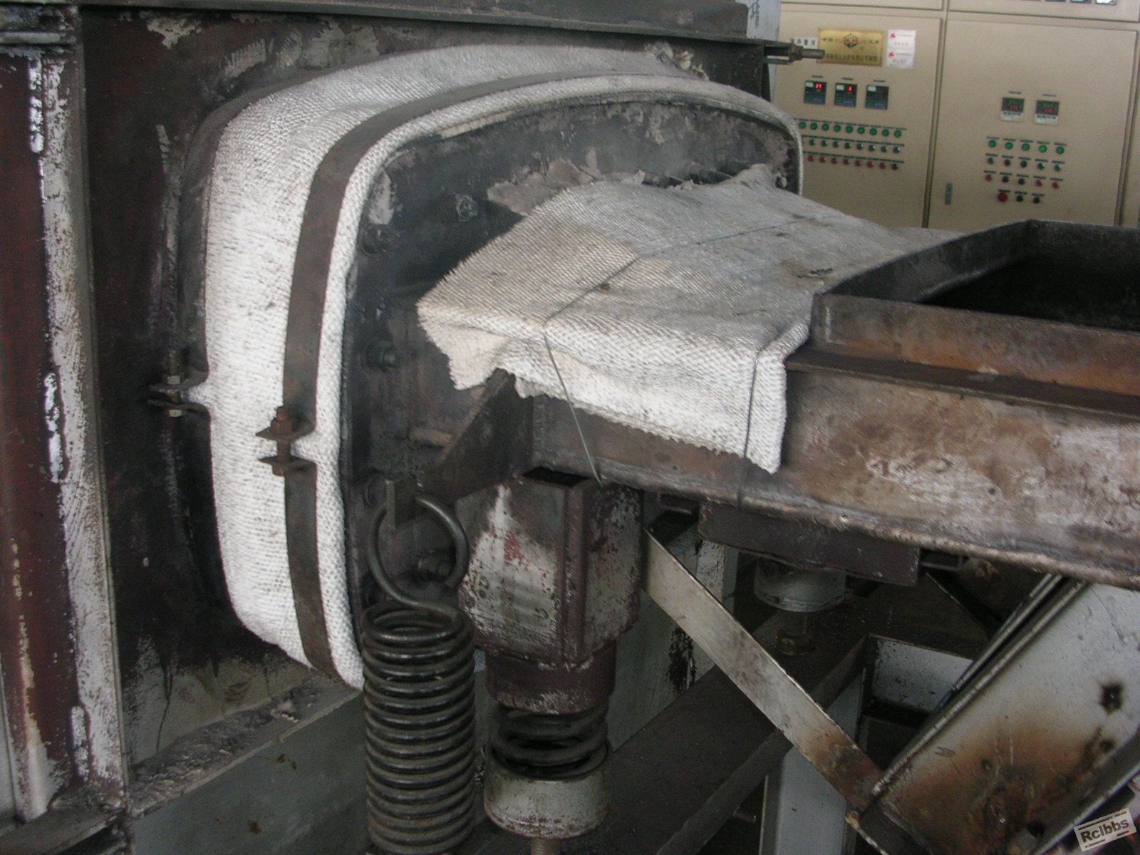

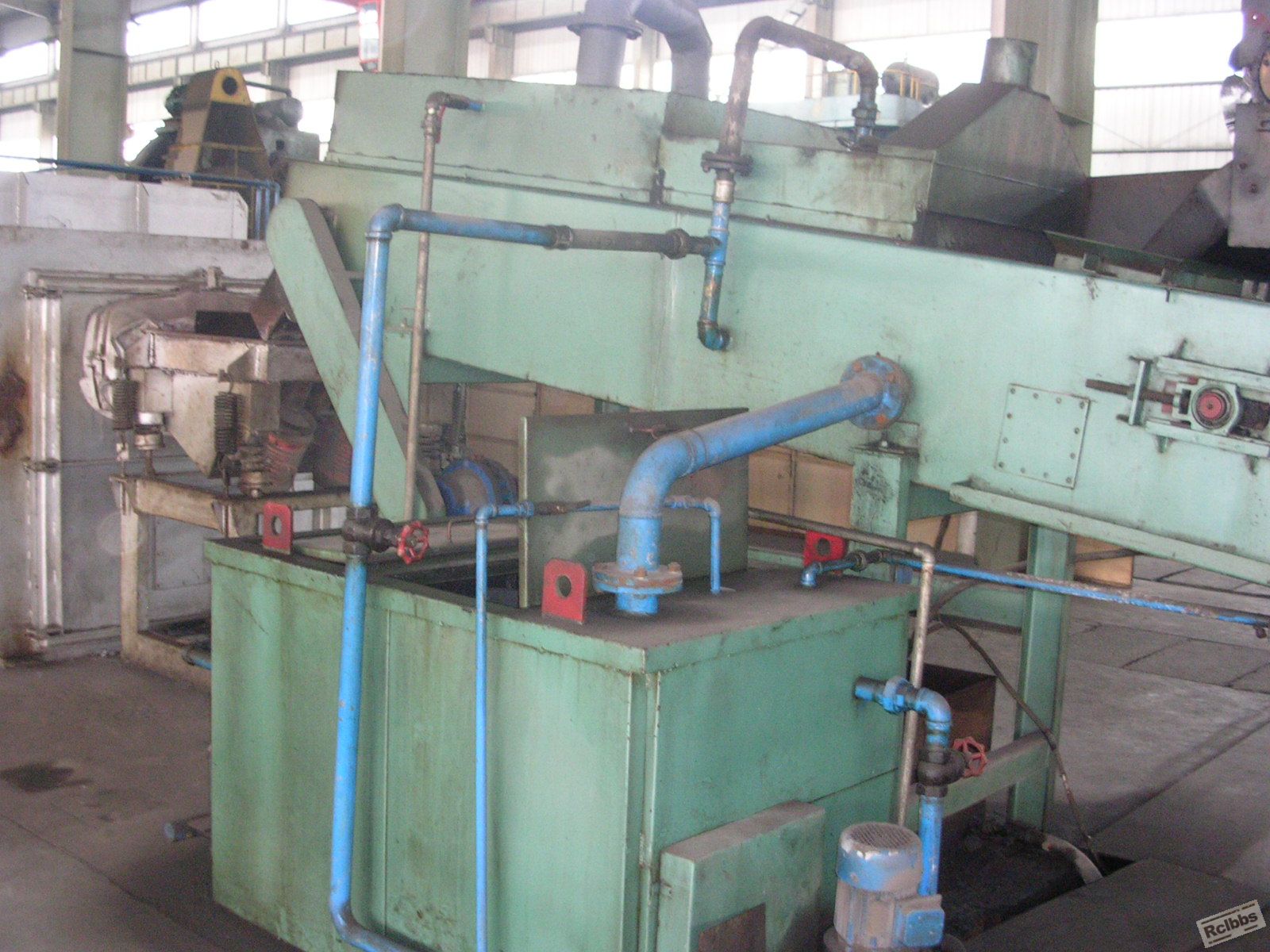

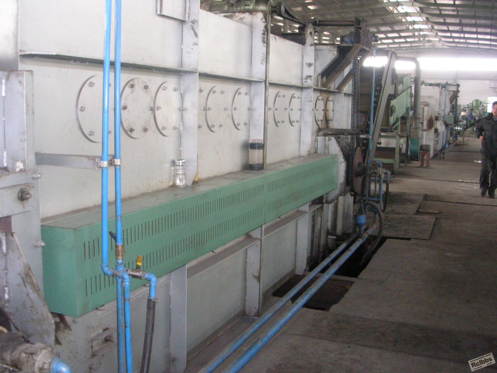

设备名称:电加热铸链炉
生产厂家:国产.无锡
使用厂家:国内
主要特点:适用于大批量零件调质淬火热处理生产,可实现手动及全自动操作
技术参数:该生产线由装料平台、进料装置、落料装置、铸链式加热炉、淬火水槽、清洗槽、上料架、回火炉、出料上料装置等构成

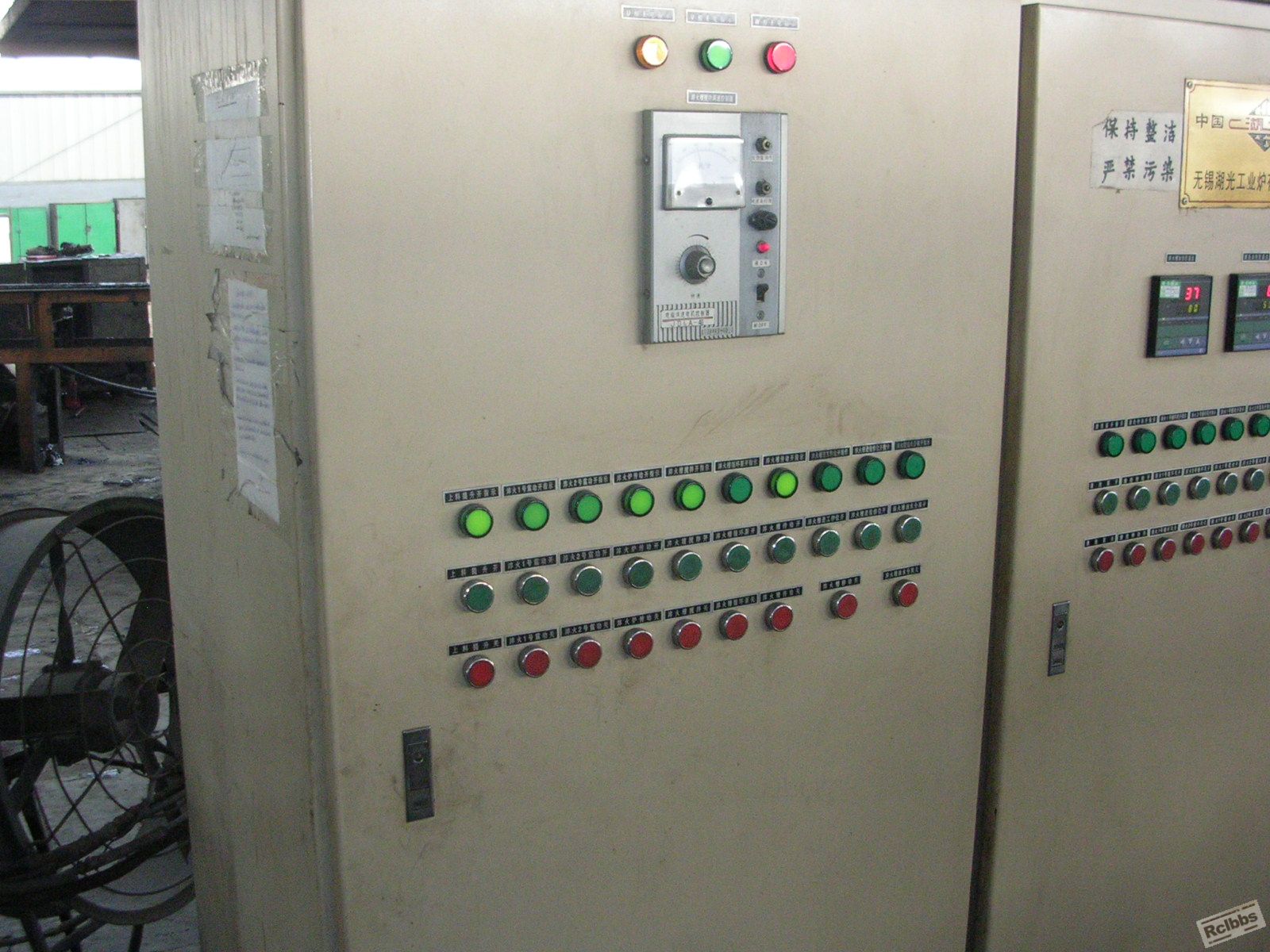

炉子加热器为金属辐射管。气密性良好,更换方便。滴注不同配方的有机液或通人多种气氛,进行气氛保护。电器控制:可配多种控制系统,可控硅 pid调节,指示智能化温控仪表等,更精确地控制炉内工艺参数
DSCN1434.JPG CIMG0007.JPG CIMG0009.JPG CIMG0011.JPG CIMG0012.JPG CIMG0013.JPG DSCN1401.JPG DSCN1402.JPG DSCN1403.JPG DSCN1404.JPG DSCN1406.JPG DSCN1407.JPG DSCN1408.JPG DSCN1409.JPG DSCN1410.JPG DSCN1411.JPG DSCN1412.JPG DSCN1413.JPG DSCN1414.JPG DSCN1415.JPG DSCN1417.JPG DSCN1418.JPG DSCN1419.JPG DSCN1420.JPG DSCN1421.JPG DSCN1422.JPG DSCN1423.JPG DSCN1424.JPG DSCN1425.JPG DSCN1426.JPG DSCN1428.JPG DSCN1429.JPG DSCN1430.JPG

和网带炉怎么这么像啊

好像和震底炉差不多呢!
发表于 2010-5-26 16:15:39 | 显示全部楼层
估计就是振底炉把。看样子是调质生产线!

应该是上料机构是网带输送,炉内是铸链的

进料是震动给料,内部铸链板传动,调节链板长度还是手动的,配置不高。水冷轴降低了制作成本,增加了生产成本。现无锡天成工业炉可以做燃气加热的铸链炉生产线了,使用情况不错!可以去看看
