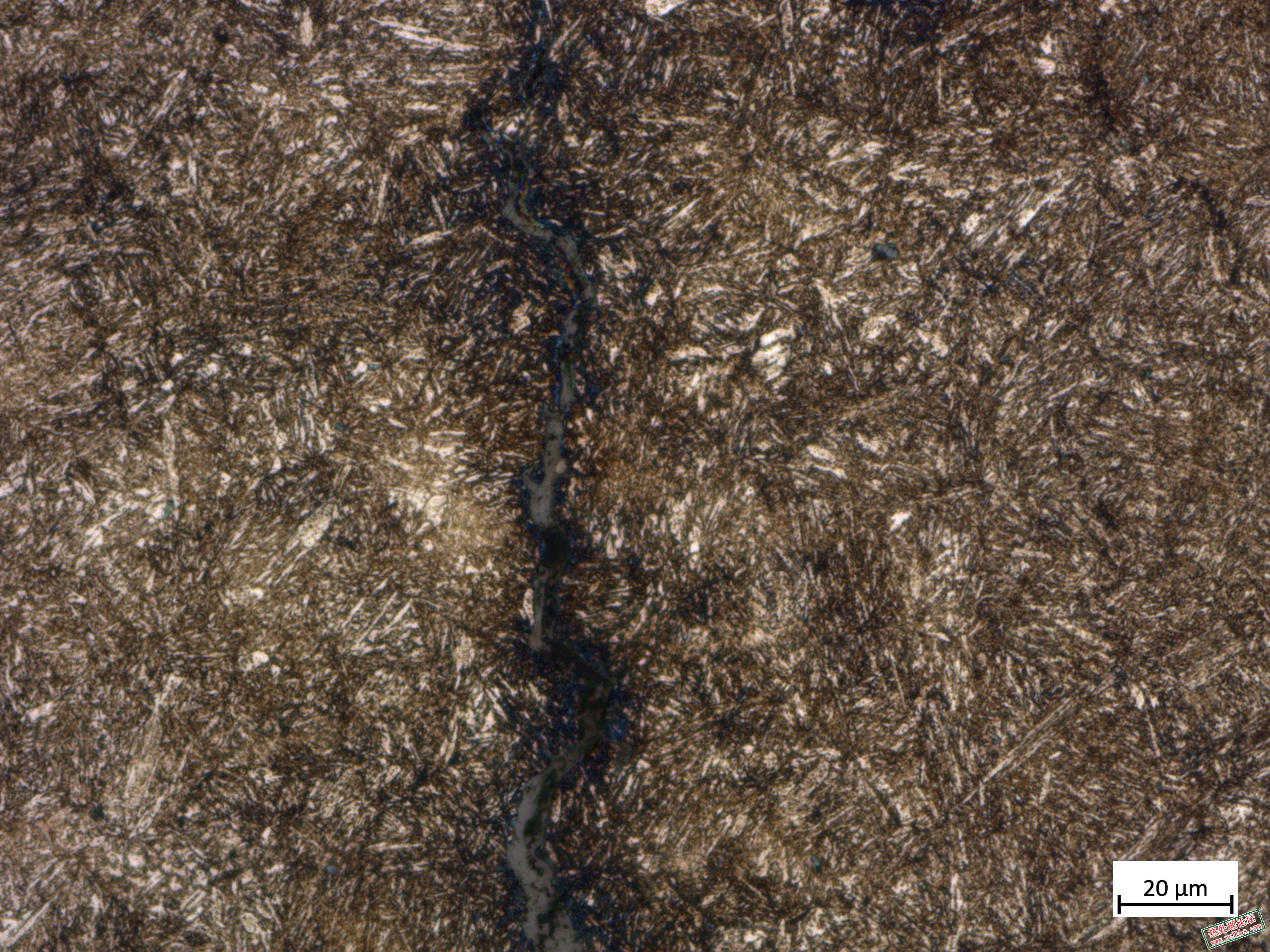

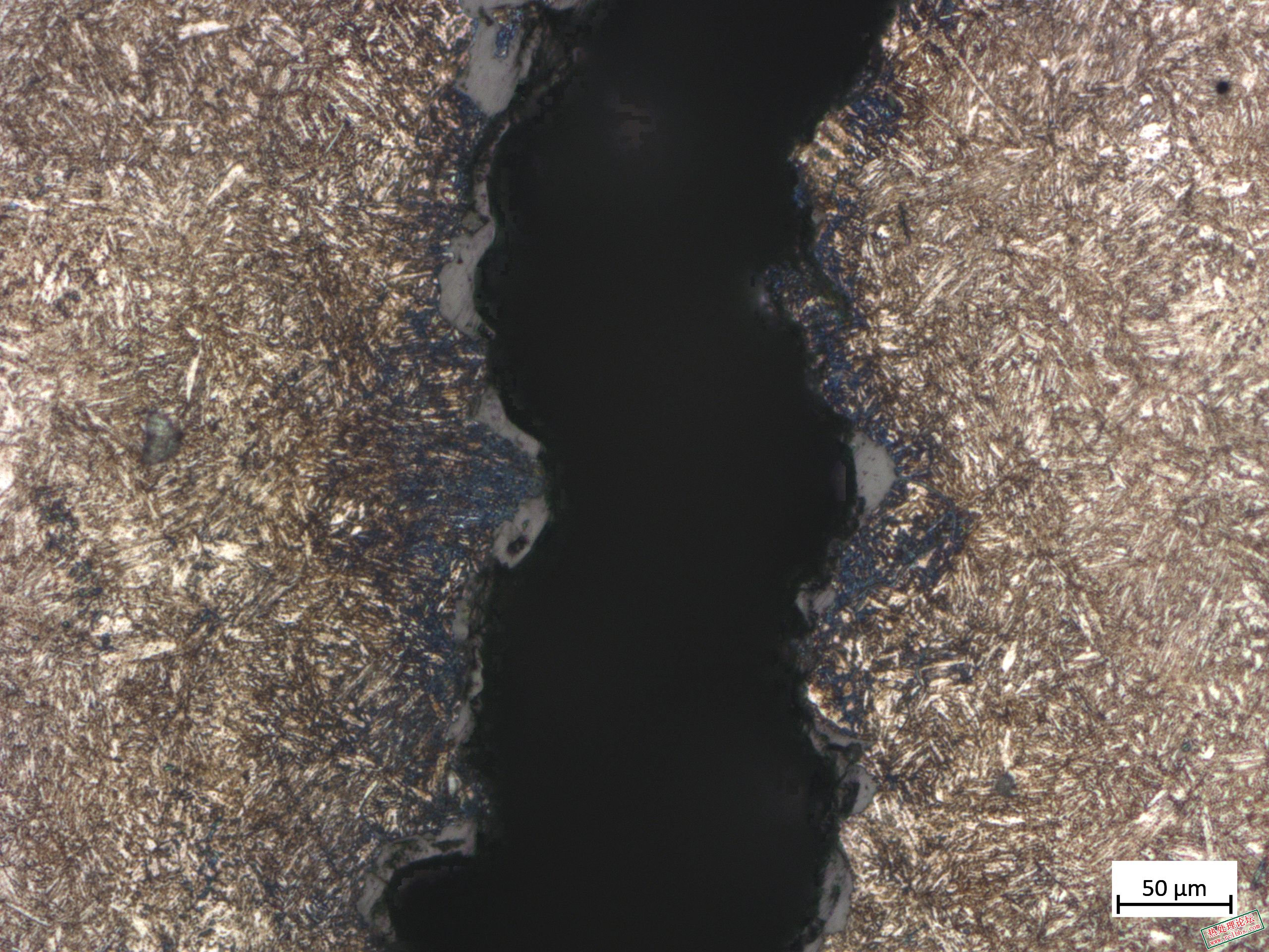

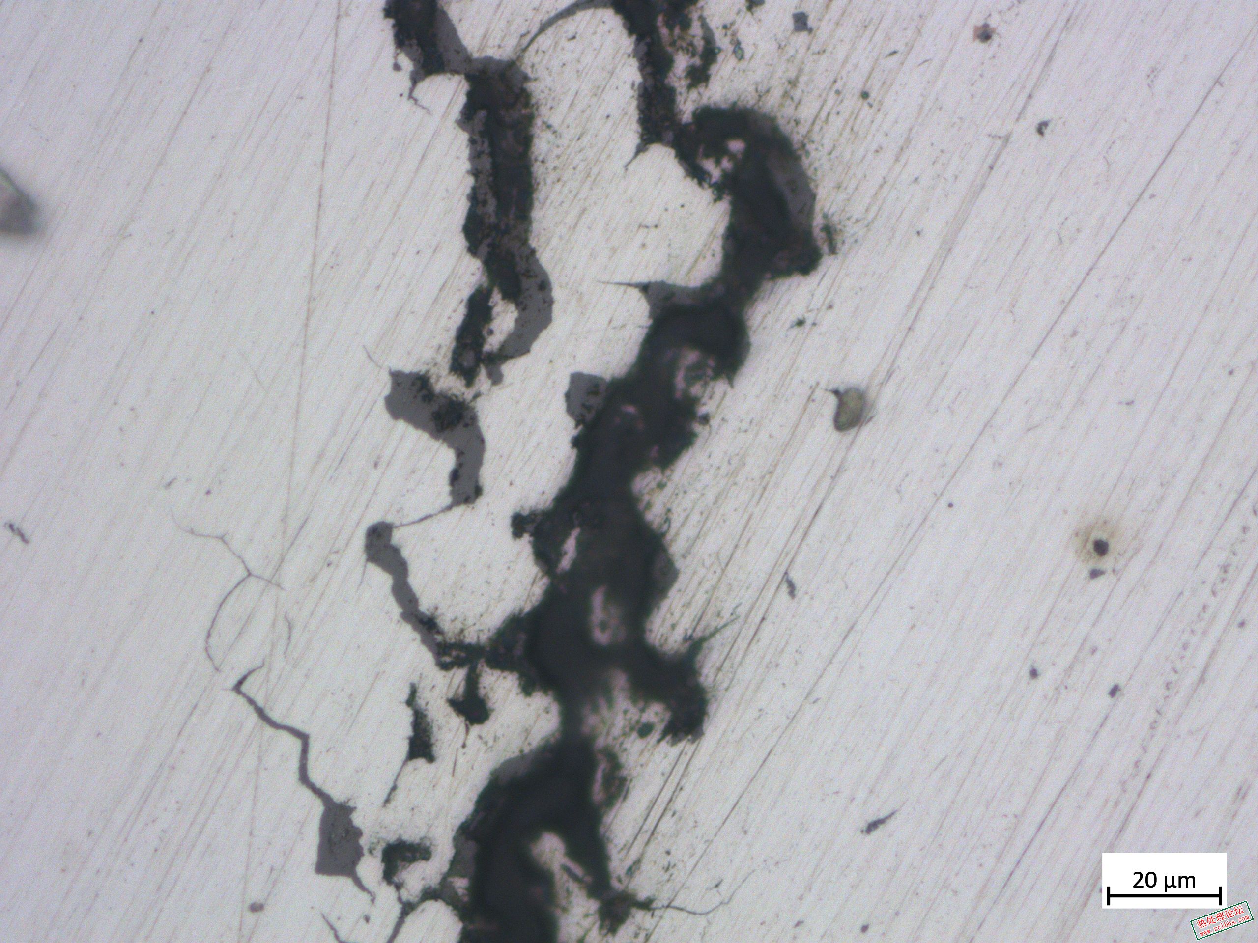

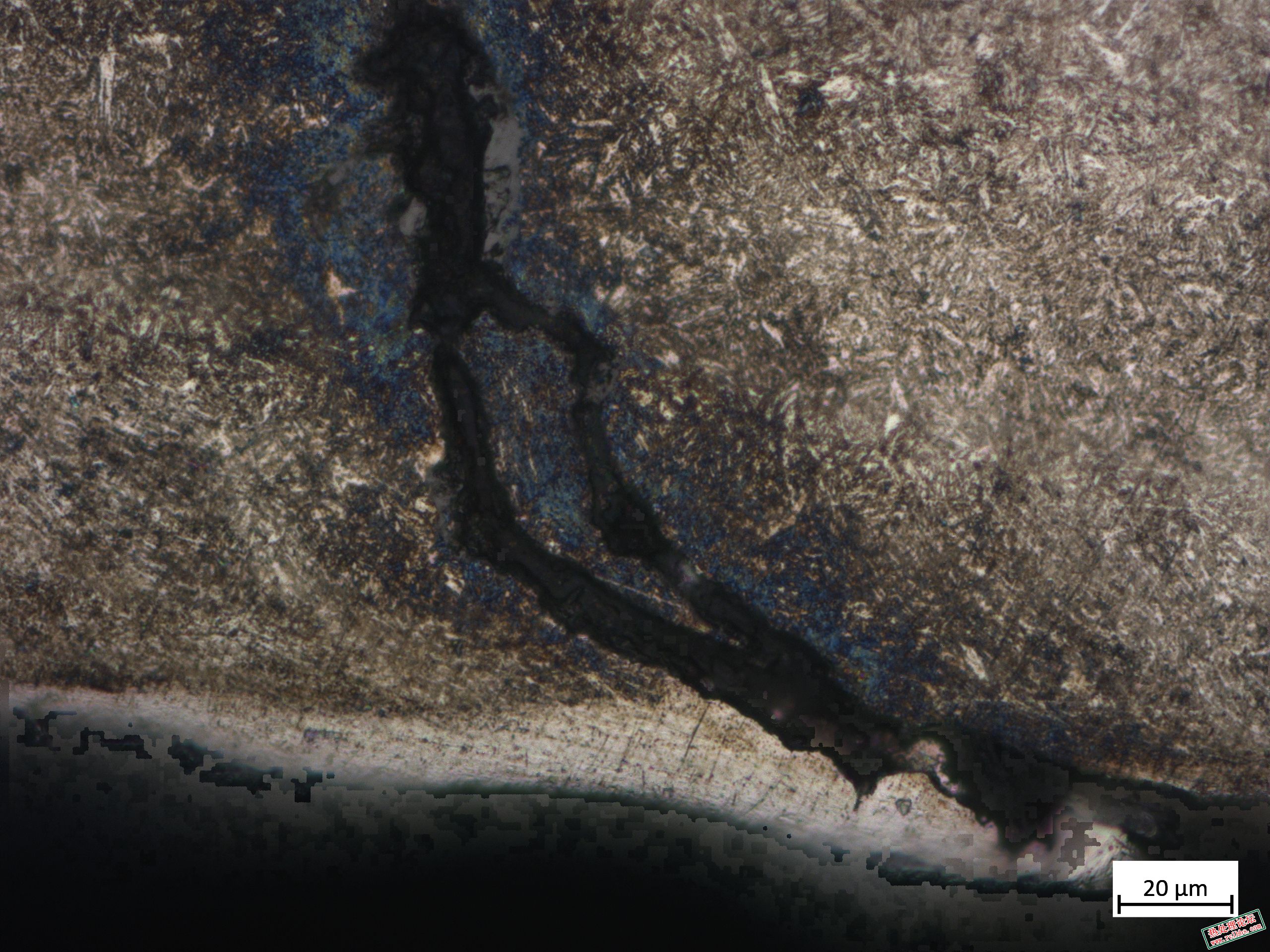

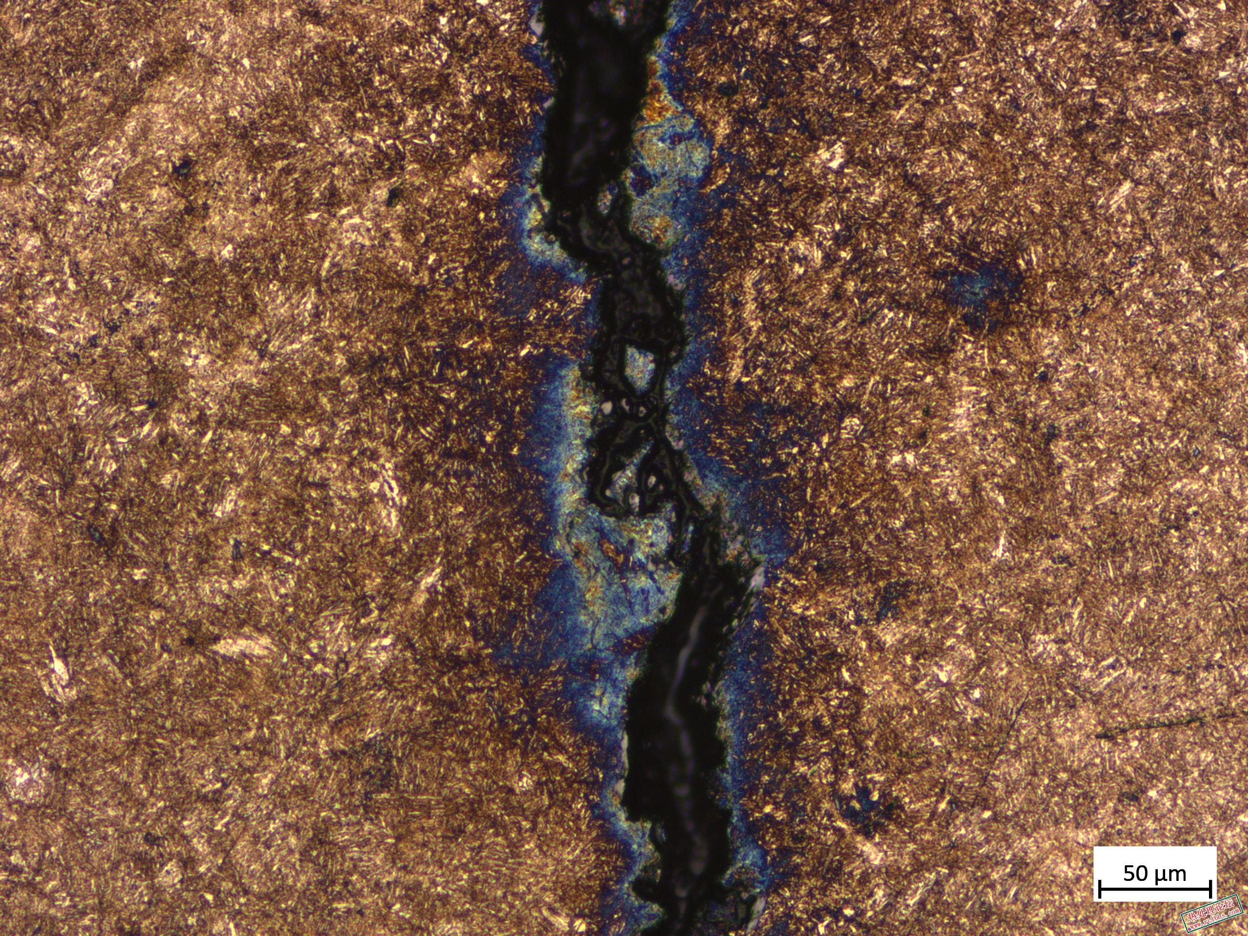

调质后产生裂纹 沿轴向裂通

 楼主| 发表于 2023-3-14 10:18:15 | 显示全部楼层
第一张是外表面 第二张是末端
外表面明显有折叠,尾部细尖淬火裂纹,考虑为表面缺陷(折叠)引起的淬火应力集中开裂。

最终原因还是原材料的折叠缺陷造成,既然是折叠,为什么裂纹两侧未出现脱碳现象?

发表于 2023-3-14 10:59:12 | 显示全部楼层
如果在保护气氛下,折叠是不会显示出明显的脱碳。
最好把外表面的位置好好的重新制样一样,有可能有不一样的发现

受教  外表面是机加工车了外圆的 白色部分是加工硬化层

发表于 2023-3-14 12:08:52 | 显示全部楼层
感觉是淬火裂纹。具体还要看工件形状,冷却介质。

发表于 2023-3-14 14:23:30 | 显示全部楼层
表面不太像折叠,裂纹形貌应该拍个50或100倍的。如有条件,可打开裂纹,观察一下断口形貌。另外,问一下车削加工是在调质后做的?如果是热处理前车削的,表面组织不会是这样的。

 楼主| 发表于 2023-3-14 14:29:25 | 显示全部楼层
suda 发表于 2023-3-14 14:23
表面不太像折叠,裂纹形貌应该拍个50或100倍的。如有条件,可打开裂纹,观察一下断口形貌。另外,问一下车 ...
车削加工是在调质后完成的

那表面最重要的东西不幸被车床工消灭了。

发表于 2023-3-14 15:28:35 | 显示全部楼层
应该是锻造或者原材料缺陷!

 楼主| 发表于 2023-3-14 16:57:07 | 显示全部楼层
suda 发表于 2023-3-14 14:34
那表面最重要的东西不幸被车床工消灭了。
请问是什么没有了? 这是个批量事故,我可以在找一个没车外圆的件重新做个金相

发表于 2023-3-14 20:07:45 | 显示全部楼层
个人倾向非热处理裂纹,最好说下热处理过程,

发表于 2023-3-14 23:11:41 | 显示全部楼层
第一张照片的角度很像是锻造的折叠缺陷,建议做一个热酸蚀,看看锻造流线的走向

发表于 2023-3-15 09:53:05 | 显示全部楼层
分析裂纹尽可能把所有的信息一次性提供,不要让别人去猜,我始终认为分析断口是最关键的,大量的案例表明开裂是跟零件的表面状况有关的,特别是使用过程中的失效件,所以开裂件如把表面车削掉,相当于丢掉了一些重要证据,看到的是不完全的东西,得出的结论往往也不一定准确,对吧?就象本案例,如果你不说明表面是车加工过的,很容易让人想到是材料表面的缺陷。

发表于 2023-3-15 10:20:06 | 显示全部楼层
锻造缺陷  导致淬火应力集中开裂,和用什么介质无关,只是开裂宽度大小不一样罢了

发表于 2023-3-18 07:30:14 | 显示全部楼层
从图片上看,材料表面淬火前是存在缺陷的,导致淬火开裂,淬火开裂为最大拉应力从表面往里面撕开,表面的拉力是最大的,第一张图上看,开裂明显往左拐了弯才往里面延伸

发表于 2023-3-18 11:16:13 | 显示全部楼层
加工之前没有发现裂纹?
