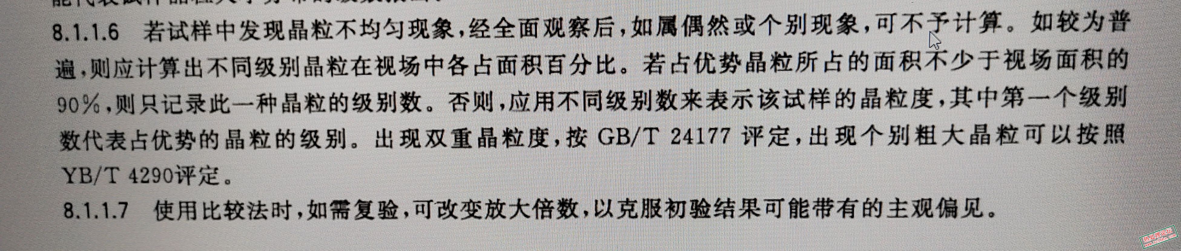

注:按GB/T6394中8.3规定:若晶粒所占的面积不少于视场面积90%,则只记录此一种晶粒级别数。

 楼主| 发表于 2023-3-24 09:23:05 | 显示全部楼层
我看了标准,看到了这个,谢谢啦,我再去仔细的研究一下
