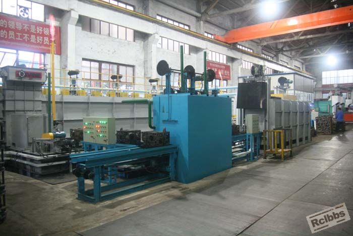

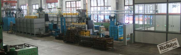

山东时风集团单排连续渗碳设备全貌:
全电机械传动、喷吹强制冷却循环、底部进料、全新高能电辐射管技术。

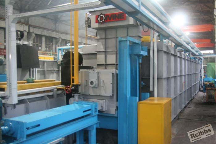

后室以及清洗机
双导杆主推

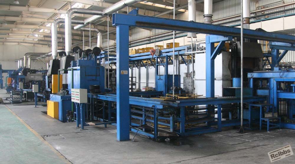

画面近处是我公司2007年10月投产的双排自动压淬连续渗碳生产线,远处是爱协林更早时期投产的双排自动压淬渗碳线。两设备同在一个车间共同服役。
根据质保期间用户报修内容、后期反映,以及我们技术部评估,相对爱协林设备我们设备存在如下不足:
1、安装质量问题:
爱协林的桥架以及线缆安装的比我们的“讲究”,很多细节做的很好!安全护栏以及提示很周到。
2、设备运行可靠性:
我们的设备在近两年期间,基本处于“全勤”状态,其间无因设备故障造成停炉现象,但有两次因电器故障技术人员急飞现场处理问题,幸好问题不大未影响生产。
我们的风扇以及辐射管寿命低。爱协林的风扇做的很好!
3、出品质量方面:
未有用户抱怨。应该说两设备出品质量都能满足用户要求。
4、自动化水平:
爱协林更高一些。
我们设备因上位机硬件故障导致设备使用没多长时间全自动压淬系统部分功能丧失,现在用户采用自动手工结合出料压淬。这里鄙视一下台湾研华的工控机,类似情况已经出现两起了!
总的来说,我个人认为爱协林的连续渗碳线确实不错,配置高,细节处理很“讲究”,但也许是预渗、强渗、扩散分别独立的缘故,可靠性以及可维修性稍嫌差了点。
还有就是一些设计细节考虑不足,比如压淬出料门形式,完全可以采取更可靠的方式;(上图是最近拍的,我们的压淬出料门至今密封完好)
扩散区、后室、保温炉的布置设计不如我们的合理:出料时主炉气氛会溢出;长期不用保温炉压淬时保温炉需要维持800度以上,不能向我们设计的一样可以将后室与保温炉隔断。
说的不对或不全的地方,欢迎大家指正!

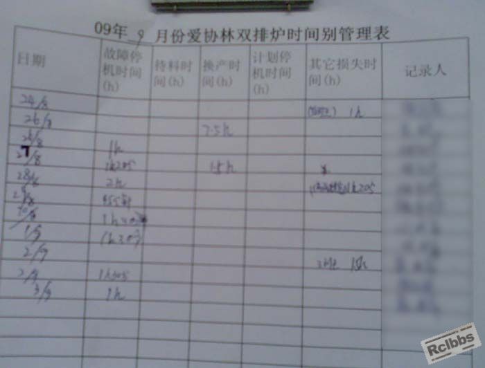

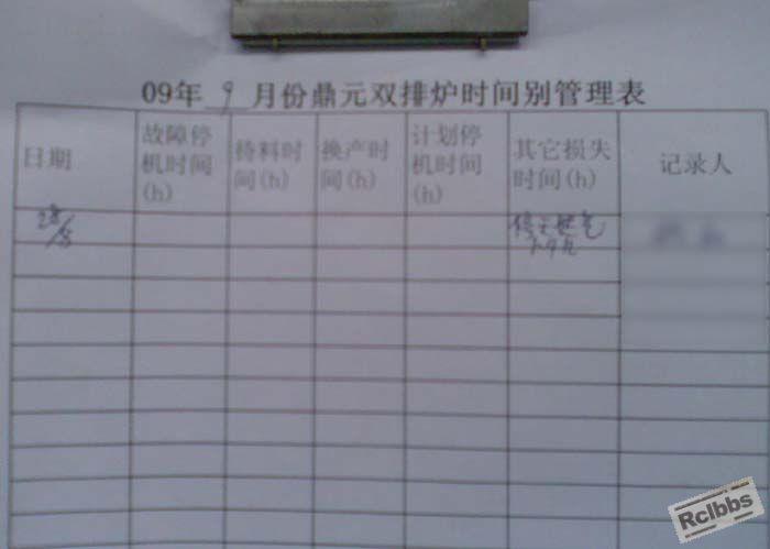

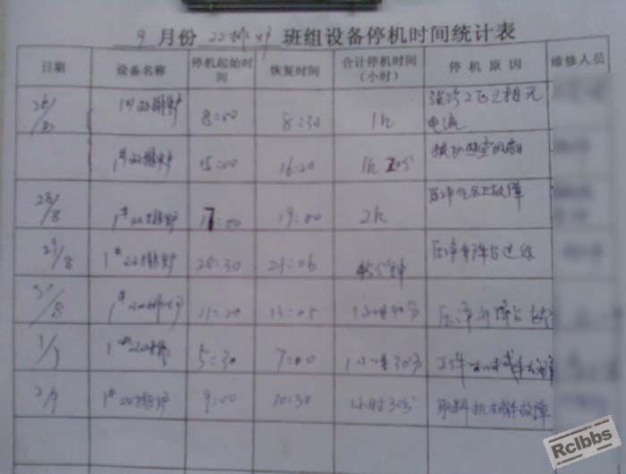

2009年8月24日至9月3日车间维修记录,1#双排为爱协林、2#双排为鼎元。
