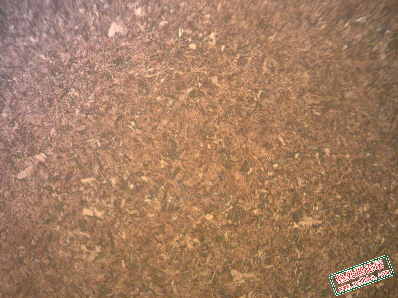

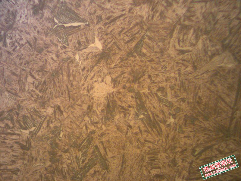

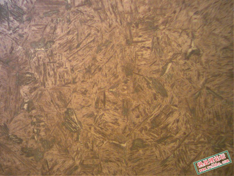

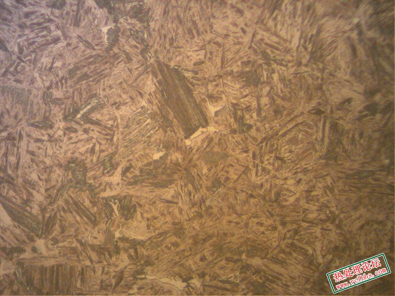

热处理知识有限,请教各位大佬下面的金相组织
35MnB   1103℃加热锻打,830℃淬火,
我自己判断的是马氏体感觉有点粗大了,铁素体析出,但是看温度吧又不至于会粗大,
100X
100X
500-1
500-1
500-2
500-2
500-3
500-3

有羽贝了,看起来是有点晶粒粗大了,可以做下晶粒度腐蚀

有马还有贝,建议腐蚀一下晶粒度,亚共析钢一个晶粒里有好几个板条团的,做好锻后的预备热处理,组织应该会好很多。

余热淬火就是组织粗大,要是正常组织,那就不能用余温淬火。关键是要做失效分析,就是台架试验,来决定的!

锻造温度和停锻温度都没问题,淬火温度因为工件大小需要调整工艺,直接冷到830淬火针对要求金相性能严格的工件来讲肯定不对,因地制宜,灵活运用。

是有贝氏体的出现,余温炊火温度把控很不好控制。群里有哪位大侠有这方面的经验希望多交流一下。

出现贝氏体至少说明某一个阶段的冷速出现了问题,希望你能留意一下。说一下答题情况,然后大家再一起研究。

     35MnB 钢锻件如果是锻造余热淬火组织的基本特征---较粗大的板条状马氏体。第二张照片11点钟位置的组织是否是贝氏体还不好说。
