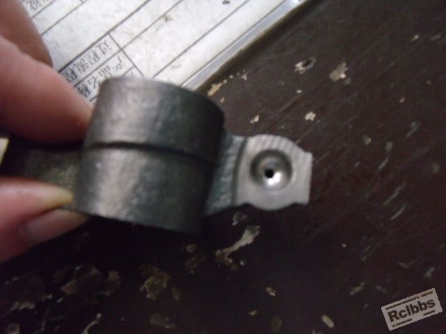

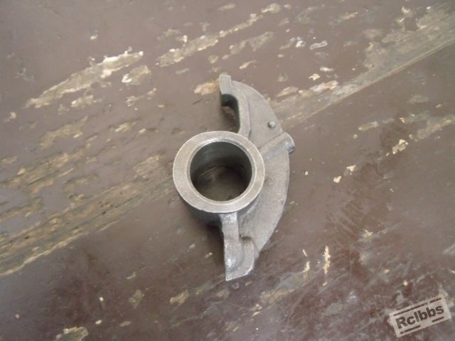

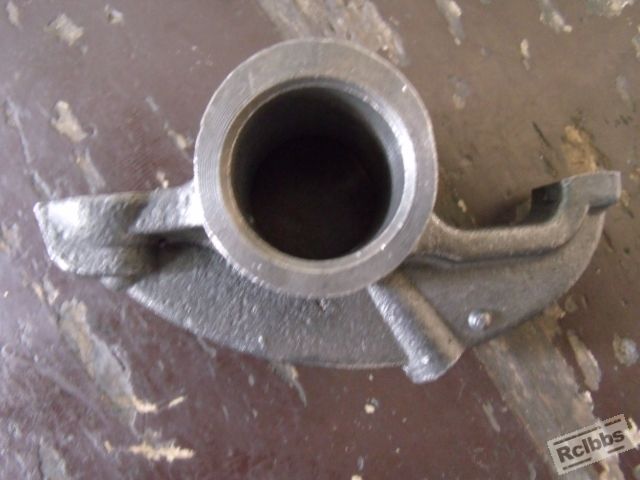

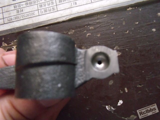

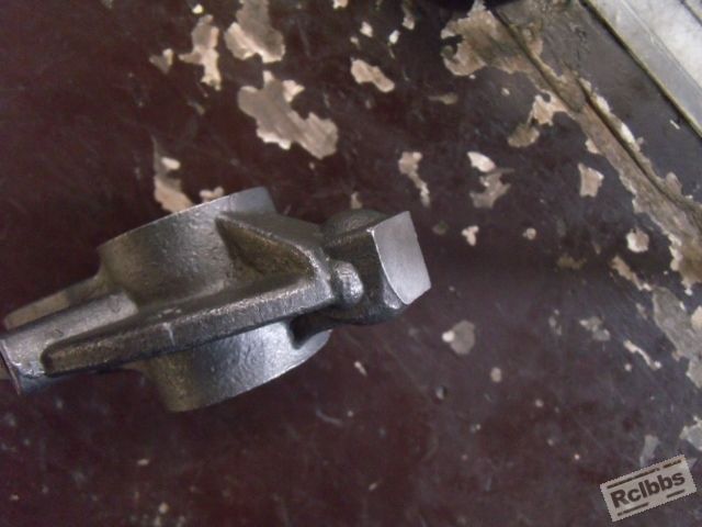

我们生产的491Q摇臂(见图)以前是用火焰淬火,可是由于球窝离轴臂太近,热量传过去把轴臂也淬火上火,技术要求是球窝淬火硬度51-56HRC,层深2.5-40MM。现在由于火焰淬火导致轴臂也有硬度,不合格,想改用高频淬火,可是由于球窝形状太不规则,一直没有成功,不知道有没有朋友生产这种产品,用的是什么样的感应器。 本帖最后由 dzkyx1314 于 2009-8-25 22:30 编辑

淬中孔,还是第3张图的那个小窝???

 楼主| 发表于 2009-8-25 18:18:13 | 显示全部楼层
就是第三张那个球窝啊,现在就麻烦的就是这个球窝太小,没有办法用仿形感应器生产,到现在还想到合适的感应器。

这个件要采用感应淬火,难度大啊!除非能设计一种工装,使摇臂能够以球窝中心线为轴线旋转起来,加热就不成问题了。

4# 孤鸿踏雪
设计这样一种工装是能够实现的,关键还是感应器的问题。

能设计出这样的工装,感应器并不难。它和球头销的感应器有何差别呢?加上导磁体即可。

 楼主| 发表于 2009-8-25 22:29:30 | 显示全部楼层
工装已经做好,就是这个感应器至今没有成功, 如果按不球头感应器加热方式不行,因为球窝后面有加强劲,现在做成平面感应器,可是只能加热到球窝上部,下部达不到效果。现在正想办法改进感应器,就是不知道用什么样的感应器好,不知道有没有人做过,能否来个图片。
