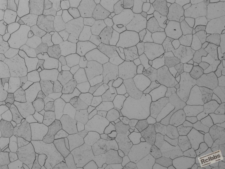

图C

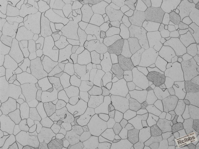

图D
各位大哥,小弟是金相新手,现在我们实验室搞认可,对方寄了两张照片要我们做晶粒度测定,最后结果要晶粒度级别和平均截距(保留小数点两位),对方只给出了图片参数为 :图像大小(像素数) 768*576 和分辨率(um/像素) 1.26
请各位大大们帮忙测定一下晶粒度级别和平均截距,顺便能说一下子方法最好,小弟先谢谢各位了

100X下评级,标准图谱是Φ80mm的圆形,你提供的照片高度不到80mm,只能在200X下评级,过程很麻烦,结果可能有误差。工作不忙的话,我试试。

我也是刚开始学,我说一下我的看法:如果认为是放大100倍的图像:图C和图D差不多,大概是5级。

我刚才把你提供的图片经过还原处理后,用比较法评定等级:第一张(晶粒均匀一些)的级别是在7.5级左右,而第二张是7.0级左右。不知是否正确?

我用对比法评级,图C为6级,图D为5.5级。

我今天再次进行了修正和计算,发现原图片在我的电脑上的放大倍数约200X:现在我将计算公式列出,供大家参考(正确与否,商磪?!):
我的显示器的像素是1024*768 是原图片的4/3倍,X方向:1024/768=4/3,y方向:768/576=4/3 原图片X方向的实际尺寸为253.5mm(普通直尺,精度为mm级别)
图片微距为(x方向)768*1.26*4/3/1000=1.290mm,所以图片在我显示器上的放大倍数为253.5/1.29=196.5约为200倍,
所以用比较法评级为:C图7.5级左右,D图为7级左右;
如果11楼加上两级就和我评定的级别很相近,不知正确与否,商磪?!

1、对比法评级,图C为6.5级,图D为6级

第一张图我大致数了下,第一张图截线法大概在37微米左右,6~6.5级之间

对于C图,其水平方向的距离967.68μm,就看能否数出水平方向正确的晶粒个数,我数的大概为横向22个左右,所以是5.7级左右。 本帖最后由 muziya 于 2009-9-1 20:56 编辑
发表于 2009-9-1 19:28:10 | 显示全部楼层
如果横向,平均一条线划过去,有25个晶粒,那么,按公式计算就是6.1级。

我数了一下,分别是291和276
面积是0.7023034368mm2
计算的晶粒度分别是5.74和5.66
