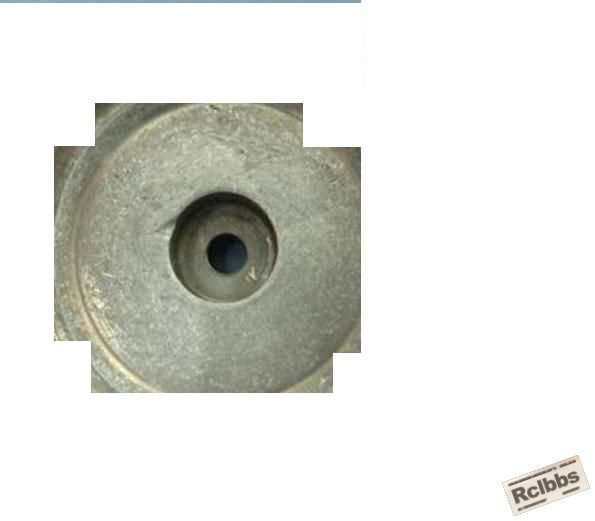

如果原材料硬度为30-50HB,为固溶态。未锻造成型的话可直接人工时效处理。
固溶时效后外观(530℃固溶+180℃时效) 本帖最后由 玉米清阁 于 2009-8-28 19:14 编辑
