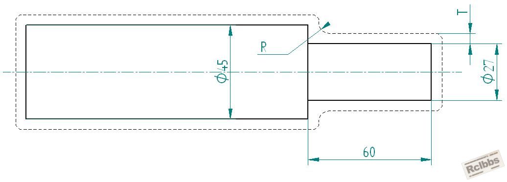

请看图,实线是最终尺寸,虚线是热处理时候的尺寸,图中T和R多大合适,材料为45钢,热处理为调质?
发表于 2009-8-27 10:27:31 | 显示全部楼层
如果精度较高,调质后需车削,可留单边加工余量T=0.5~2mm 。
如果精度不高,调质后不需要车削,就不需留加工余量,T=0。
发表于 2009-8-27 10:32:26 | 显示全部楼层
主要看你的热处理设备,加热和回火是否有保护气氛,出来后变形量有多大,弄清楚了这些,就好设计了!别人的经验数据只供参考
发表于 2009-8-27 10:36:12 | 显示全部楼层
一般调质也是为了最终机加工做准备,你可以选择对原材料的调质后,加工成形!
或者像楼上所说,加工余量! 本帖最后由 excellence 于 2009-8-27 10:38 编辑
发表于 2009-8-27 16:19:05 | 显示全部楼层
调质后都要加工的,留1.5-2mm为好,
签到天数: 354 天
发表于 2009-8-27 16:27:32 | 显示全部楼层
根据我公司工艺规范R要15 本帖最后由 excellence 于 2009-8-27 19:29 编辑
签到天数: 667 天
发表于 2009-8-27 19:15:33 | 显示全部楼层
直径3-5mm。
签到天数: 138 天
发表于 2009-8-27 19:51:19 | 显示全部楼层
图中R2~3就行
发表于 2009-8-27 23:02:12 | 显示全部楼层
我公司执行的是冶标,其中热处理件中有详细的调质粗加工余量,你可以参考。
签到天数: 153 天
发表于 2009-8-28 10:52:33 | 显示全部楼层
LZ的零件T=1.5mm,R=5MM 足够。
签到天数: 110 天
发表于 2009-8-28 13:00:20 | 显示全部楼层
留个R角,要不容易断裂
