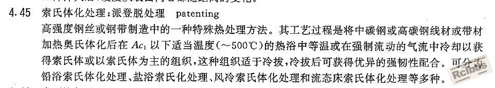

4# scuboy
正像你所说的“水冷X分 空冷Y分 水冷Z分 ”是淬火冷却的一种方法,其主要目的是在保证淬硬的前提下,减小变形和开裂倾向。《金属热处理工艺术语》中关于索氏体化处理的内容可能对你会有所帮助。
