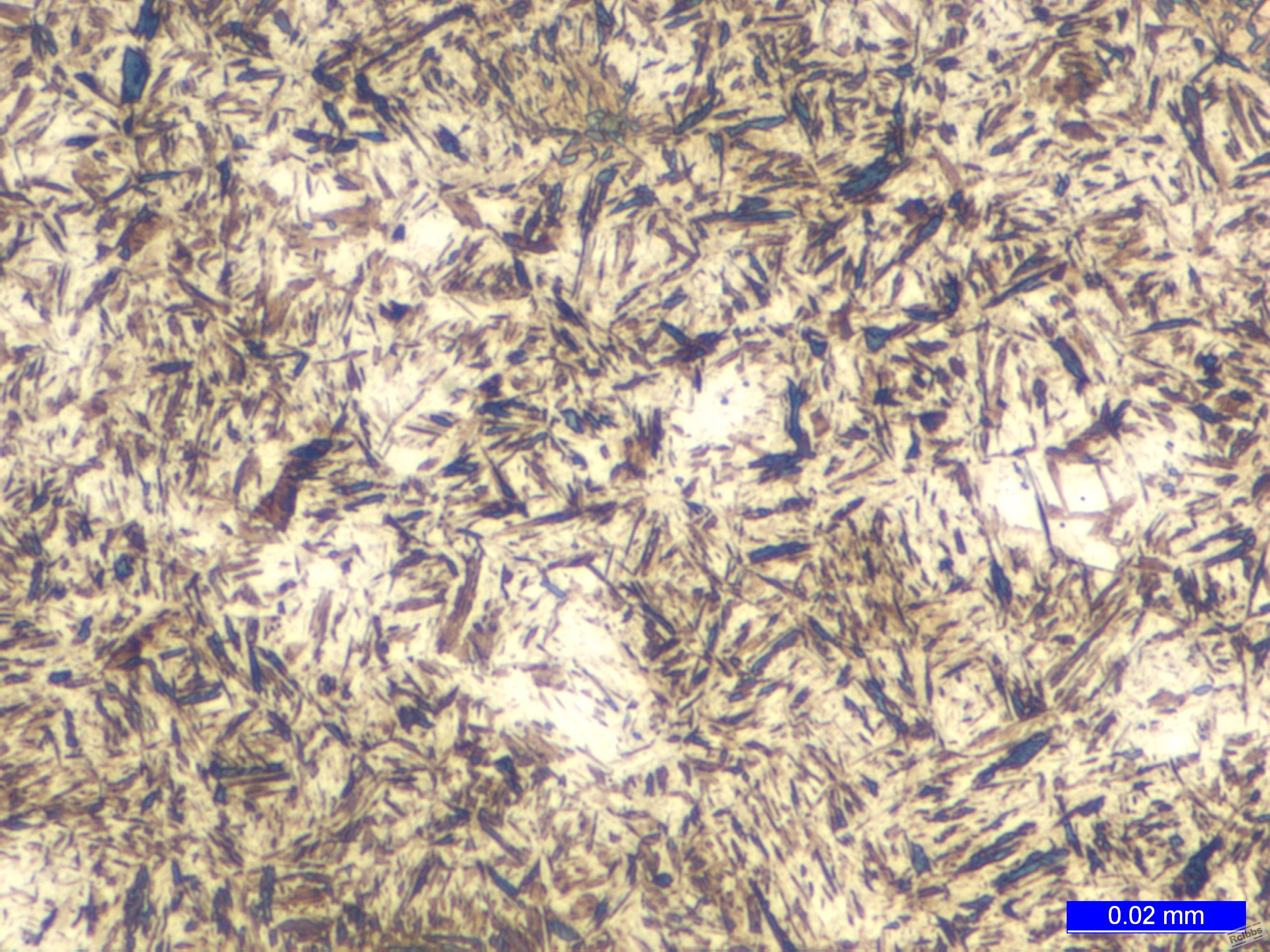

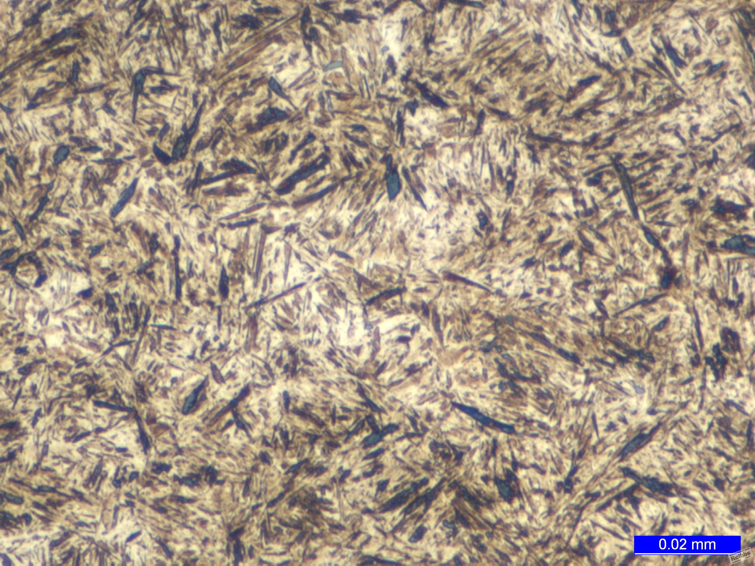

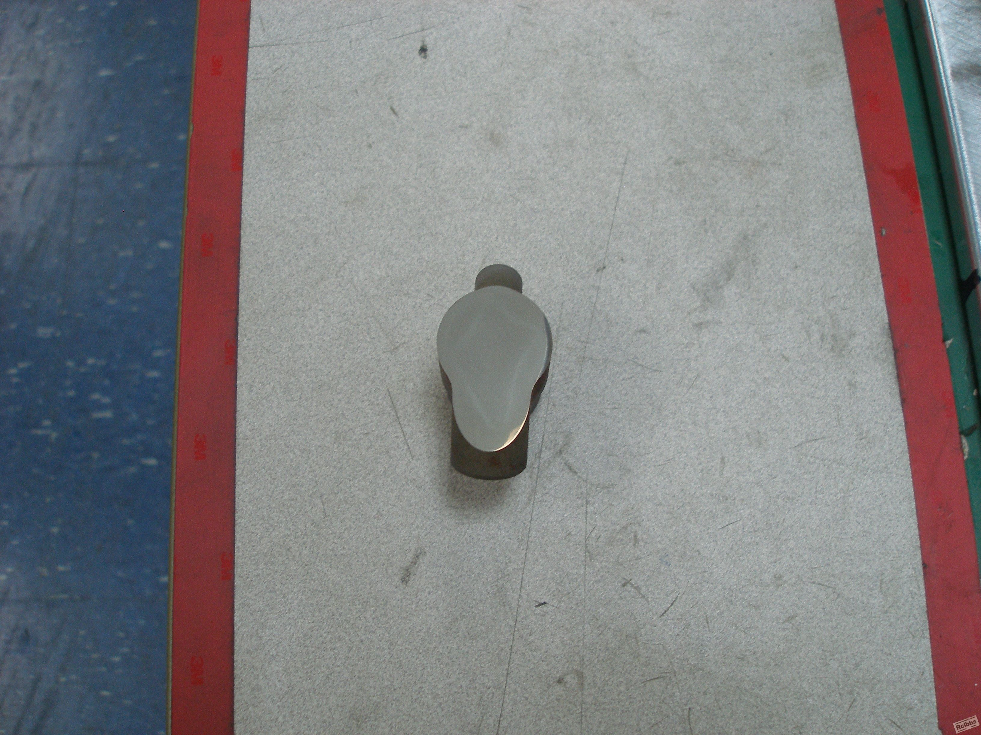

材料42CrMo,热处理:830C淬火,淬火后金相分析,发现有一圈肉眼就可以看出来的圈,见下图。
圈之处的金相见图2与3,与其他位置比较并无太大区别,似乎残余奥实体比较多。
淬火后腐蚀有圈
淬火后腐蚀有圈
图3,
图3,
图2,圈之处金相
图2,圈之处金相
图4,其他位置金相
图4,其他位置金相
其他位置金相见图4。
各位,圈是什么,怎么形成的?

发表于 2009-8-27 17:06:20 | 显示全部楼层
应该是原材料锭形偏析的结果。对性能影响不大!
签到天数: 21 天
发表于 2009-8-27 17:10:38 | 显示全部楼层
做一个锻造流线出来看看,或者酸洗一下就知道了

 楼主| 发表于 2009-8-28 08:55:07 | 显示全部楼层
零件加工工艺:锻造成型,之后利用锻造余热淬油。
从金相分析的结果看,似乎圈之处的残余奥氏体组织会多一点。
是否是锭型偏析?请各位指教。
热酸蚀可以尝试尝试。

发表于 2009-8-28 10:16:17 | 显示全部楼层
这个是原材料锭形偏析,经锻后变形了

 楼主| 发表于 2009-8-28 13:36:27 | 显示全部楼层
不评级,只看M 针长,不大于30微米。
