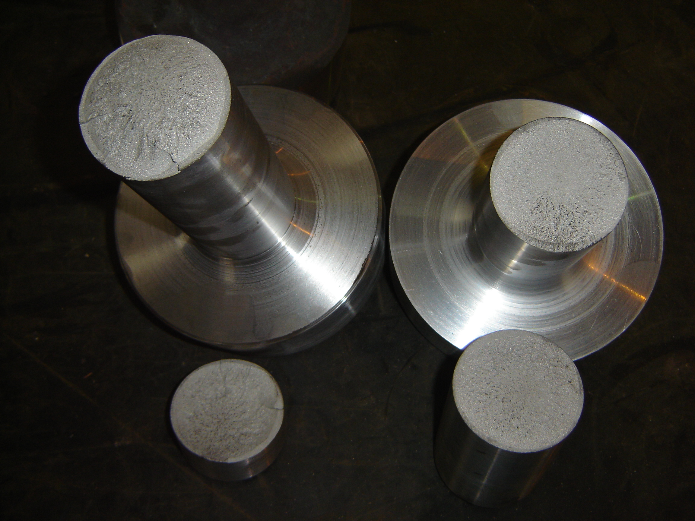

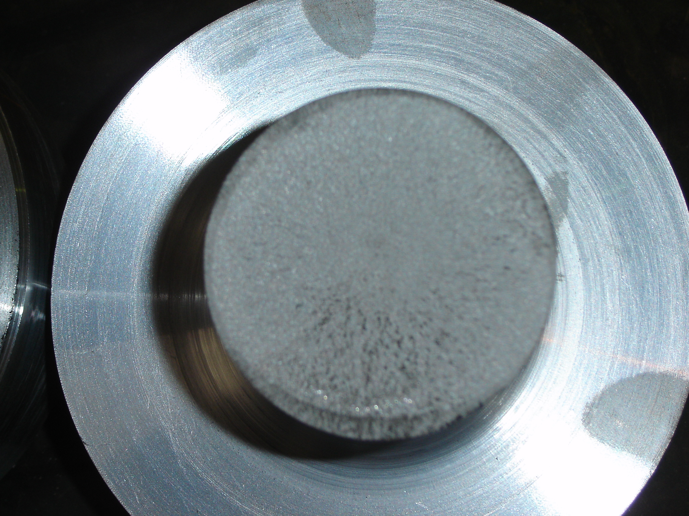

急切需求各位大侠帮助我一下,如附图所示的工件,材质为T10,锻造后经过球化退火,在车削过程中,发现如下断裂情况,请各位大侠帮帮我,分析一下是怎么回事,需要怎样去鉴定,我现在已经取样去做金相分析,容后继续补发金相资料。谢谢了!!!

不过不用分析,也大致可以判断为是锻造缺陷.

能不能说的详细点,为什么是锻造的问题,如果是锻造过程中就产生了裂纹,那么在热处理的过程中由于加热,断面产生氧化,端面应该颜色为黑色。但是现在产生的截面非常鲜亮,如同做拉力试验被拉力拉断的。请各位大侠给予指正

据照片看由可能是白点啊

加工问题。装夹存在问题?或者吃刀量过大?
边缘一圈有车刀吃入的严重剪切变形,但断口面好象有闪光颗粒存在,似乎存在快速解理特征。

单从断口上看可能材质有问题:白点?疏松、空洞?

不是你说的原因,要是车削过程中出现这种现象那工件表面早划伤了,就干了两件吗,其他的怎么样!

看你的大致照片似乎就是锻造缺陷:从你断裂的外型看表面没有受到任何外力,且断裂表面平整,但是外圈好象有一圈颜色与内部不一致,看看金相是热处理前的还是热处理后的。
