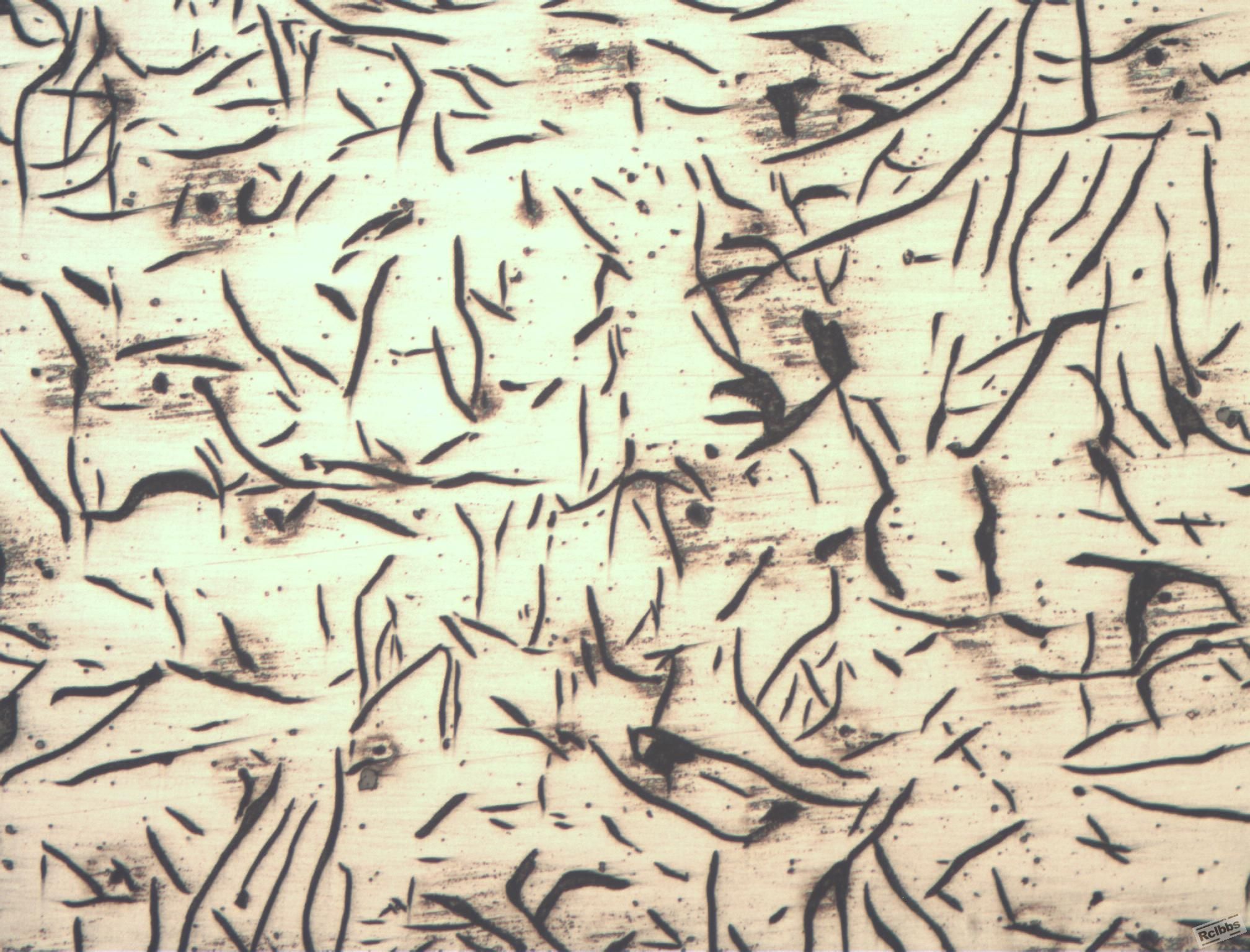

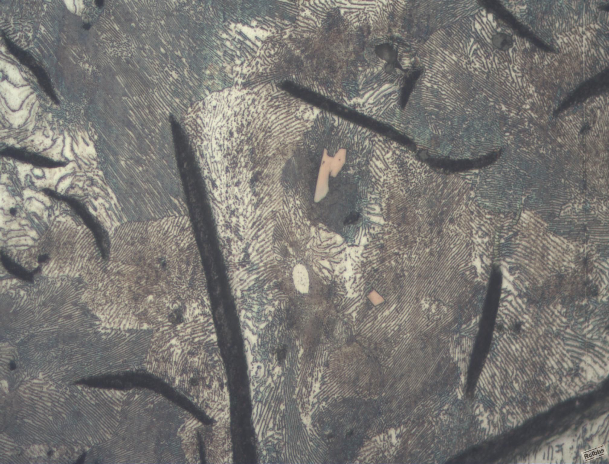

试样材料:HT250
硬度:209、207、202 HBS

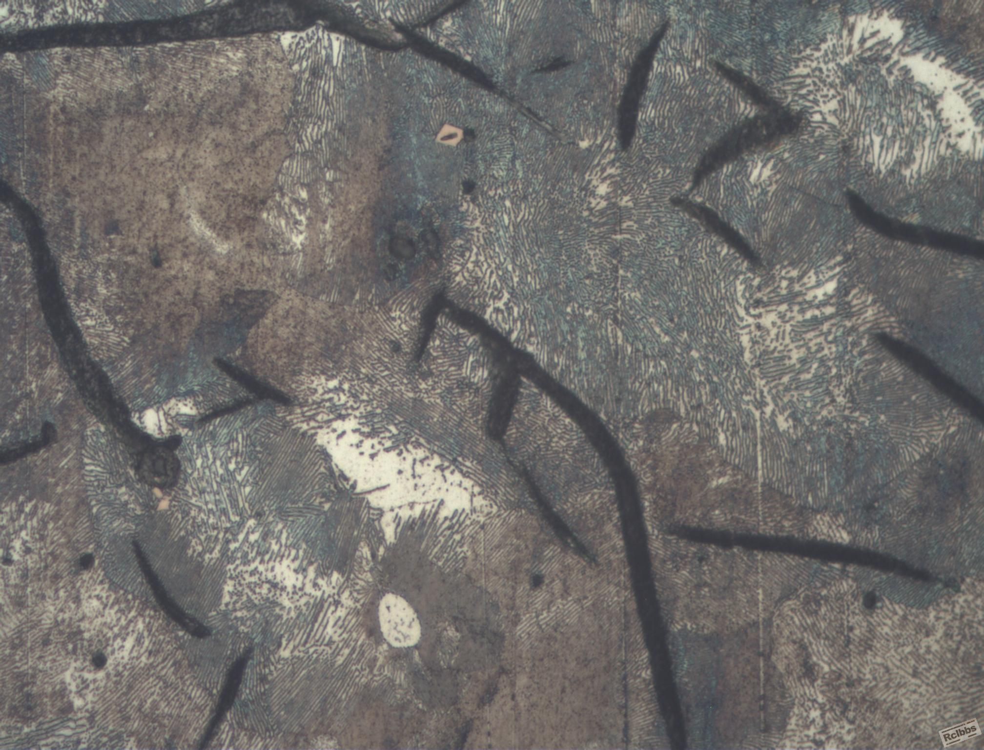

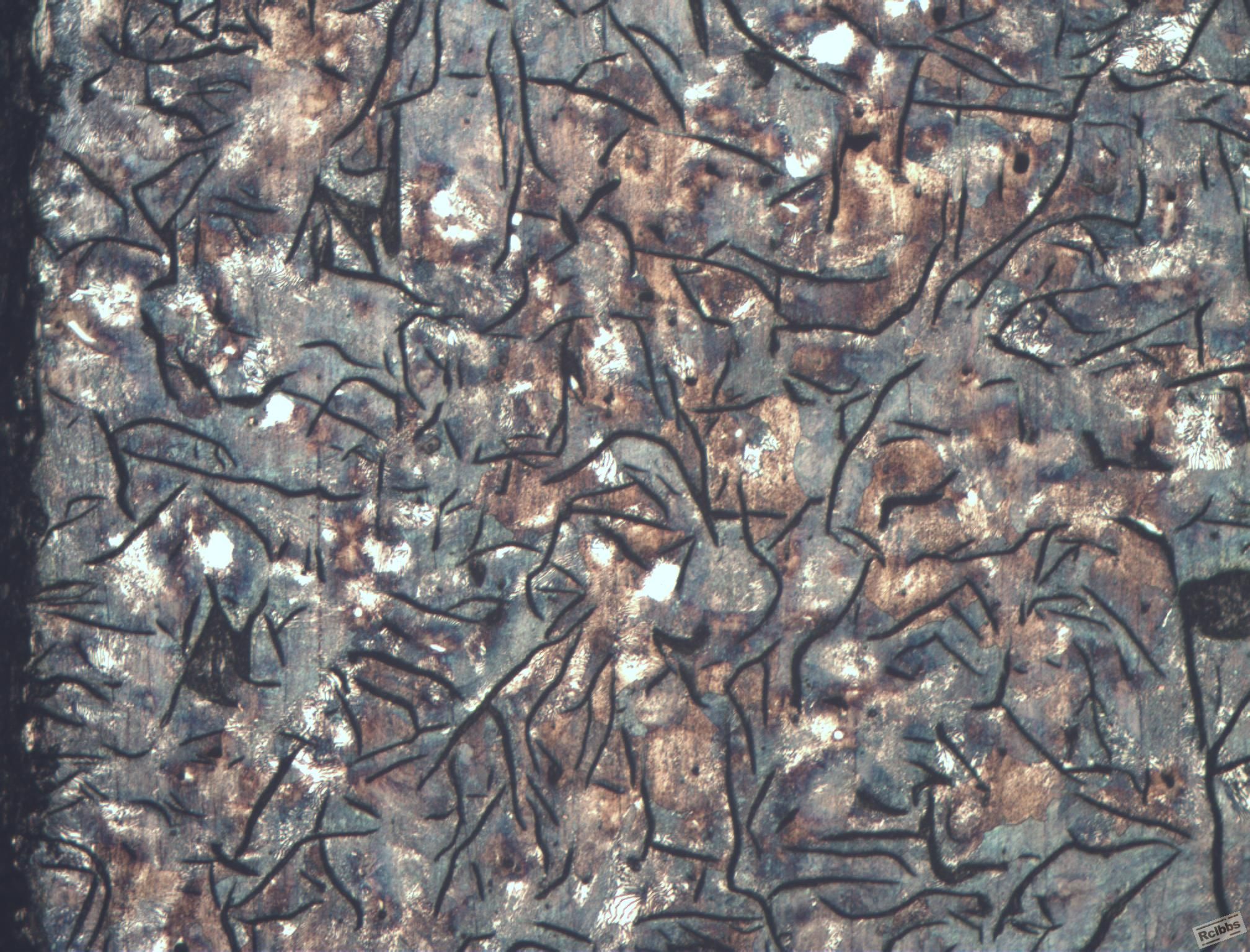

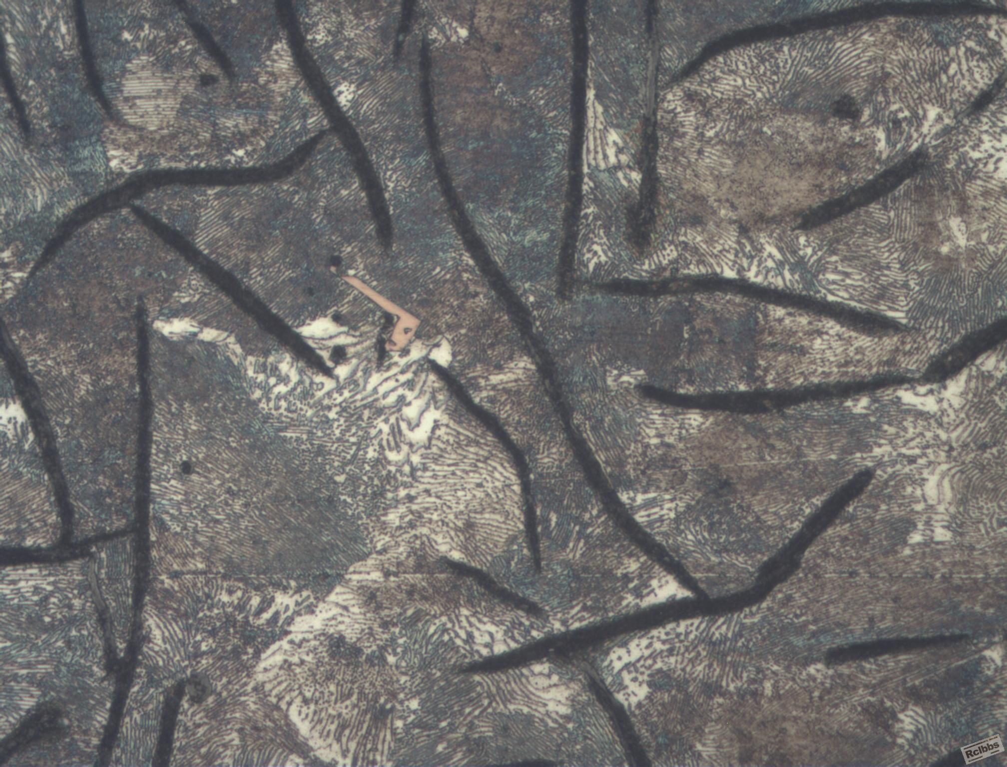

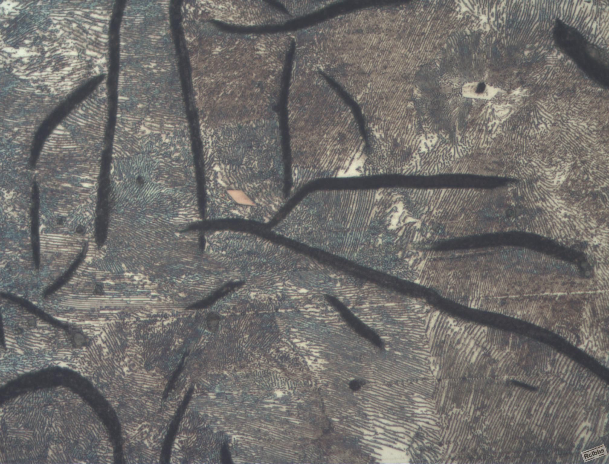

金相:见附图、石长38
问题描述:工件线切割过程中产生抖纹,鉬丝(d≈7μm)断了3次,观察金相组织发现有黄色夹杂物纯在,初步判断为氮化钛,该夹杂物的存在应为加工过程中抖纹出现的主要原因,因氮化钛硬度很高。不知各位有何见解!

发表于 2009-8-29 14:32:59 | 显示全部楼层
铸铁中氮化钛   没有听说过。。。
签到天数: 474 天
发表于 2009-8-30 06:55:41 | 显示全部楼层

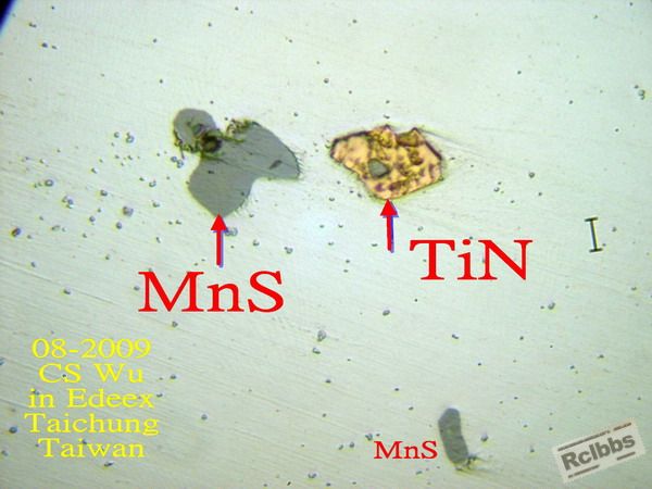

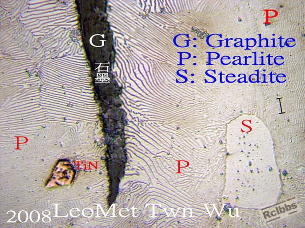

NiT, NiAl 為陶瓷 不生火花.
签到天数: 9 天
发表于 2009-8-30 08:54:48 | 显示全部楼层
线切割利用的是火花放电高温蚀除金属的原理,如果是非金属不导电,就不能形成火花放电,断丝是不可避免的。只要工件导电,再硬的材料对线切割机来说也是小菜一碟。
