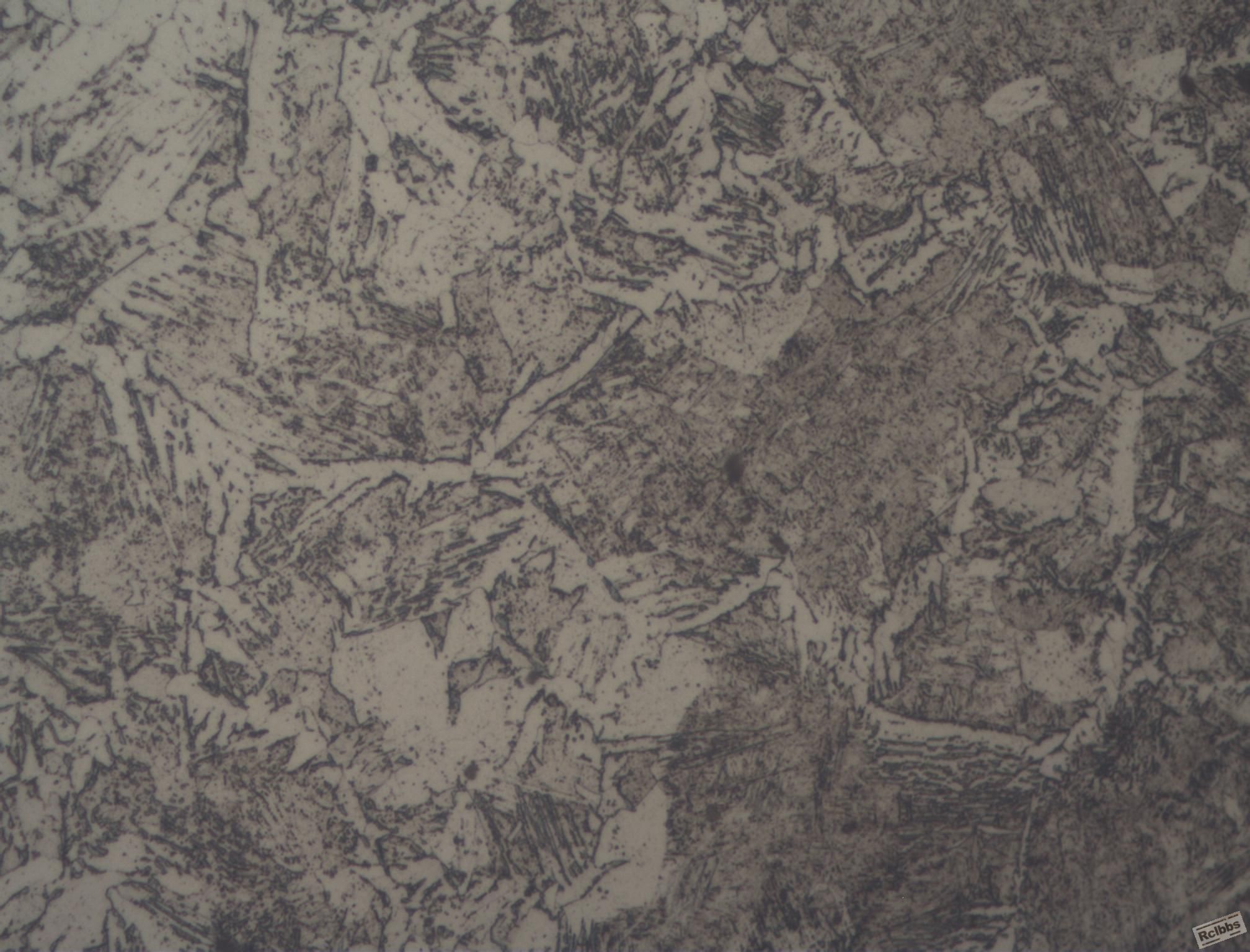

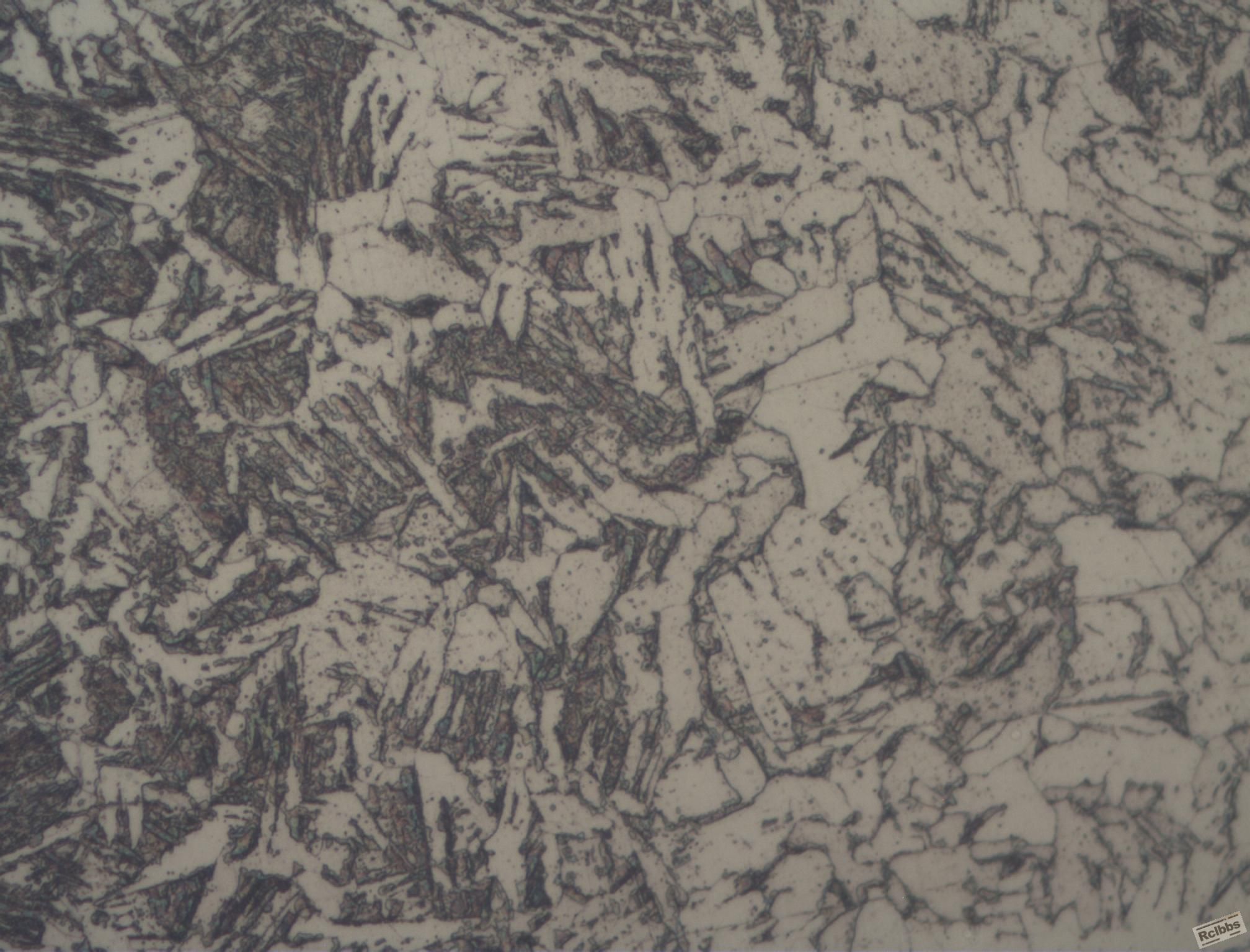

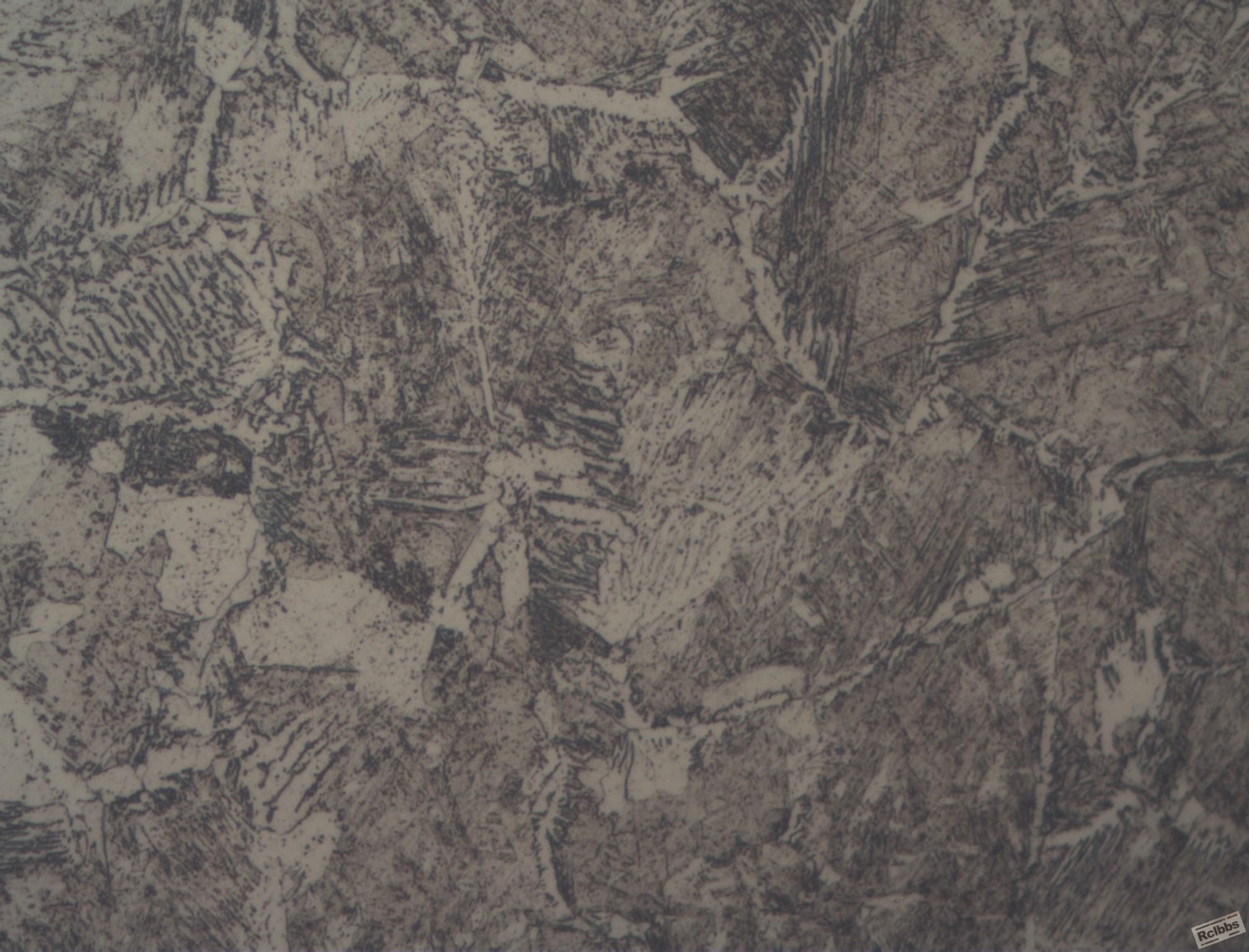

工件:摇臂。发动机运行1小时左右摇臂断裂。
放大500倍
过热是否严重?
工件厚度约2.5mm,未完全淬透,从心部组织珠光体含量来看,含碳量绝对不超过0.15%,上头没告诉我们是什么材料,叫我们打光谱,但是表面渗了碳,打光谱没什么意义。至于热处理工艺,上头不关心,我们也没在追问。
第一张图片右边是心部组织,第二、三张拍摄部位比第一张更接近表面一点。
4%硝酸酒精腐蚀,不好意思,腐蚀的稍微有点深。 本帖最后由 xrg860220 于 2009-9-1 18:50 编辑

样件浸蚀的太深了,根据图片简单的发表一下自己的看法,楼主最好是说明一下样件材料,热处理加工工艺,
第二,三张图片晶粒粗大,F沿晶界呈网状针状析出,形成严重的W组织,属严重过热组织,
由于晶粒粗大并有严重的W组织出现,导致工件脆性增加,强度下降,在装机运转时造成疲劳断裂.
不知楼主的第一张图片是否是表层组织,M+网状块状F,好像有偏析的倾向,100X看看,
发表于 2009-8-31 08:37:12 | 显示全部楼层
明显的过热,摇臂轴,变速器拨叉轴并不是难渗碳淬火的,用多用炉调整工艺吧。

发表于 2009-8-31 09:06:19 | 显示全部楼层
这个不像淬火组织,把渗碳层的组织发上来看看。

发表于 2009-8-31 10:09:36 | 显示全部楼层
这个零件可能厚度较厚,图片应该是芯部组织照片。有过热现象。

发表于 2009-8-31 10:37:17 | 显示全部楼层
淬火也过热,那温控就是形同虚设了,一般锻造也这样
发表于 2009-8-31 10:45:50 | 显示全部楼层
属于过热组织,晶粒粗大,有轻微魏氏组织。有局部晶界氧化。
个人观点。

发表于 2009-8-31 16:07:11 | 显示全部楼层
发动机摇臂.一般为45钢热锻成形,看来属于锻后冷却速度过快,有魏氏组织出现,应有通过锻后热处理改善基体组织的安排。
发表于 2009-8-31 17:06:53 | 显示全部楼层
过热组织,明显的魏氏体,组织粗大

发表于 2009-8-31 17:12:30 | 显示全部楼层
不知道材料,但不像是渗碳淬火件,魏氏组织和沿晶分布的铁素体,晶粒粗大,断口应为亮闪闪的晶状断口
发表于 2009-8-31 18:56:32 | 显示全部楼层
不一定是过热组织,我们铸件铸态冷却过快时也会出现类似组织,需要确定产品的材质,如是铸件,很可能漏热处理工序了.

发表于 2009-9-1 19:22:24 | 显示全部楼层
晶粒粗大,且有魏氏组织,属于过热组织.
发表于 2009-9-1 20:52:09 | 显示全部楼层
未经改善的钢铸态组织,与渗碳淬火不搭界!
