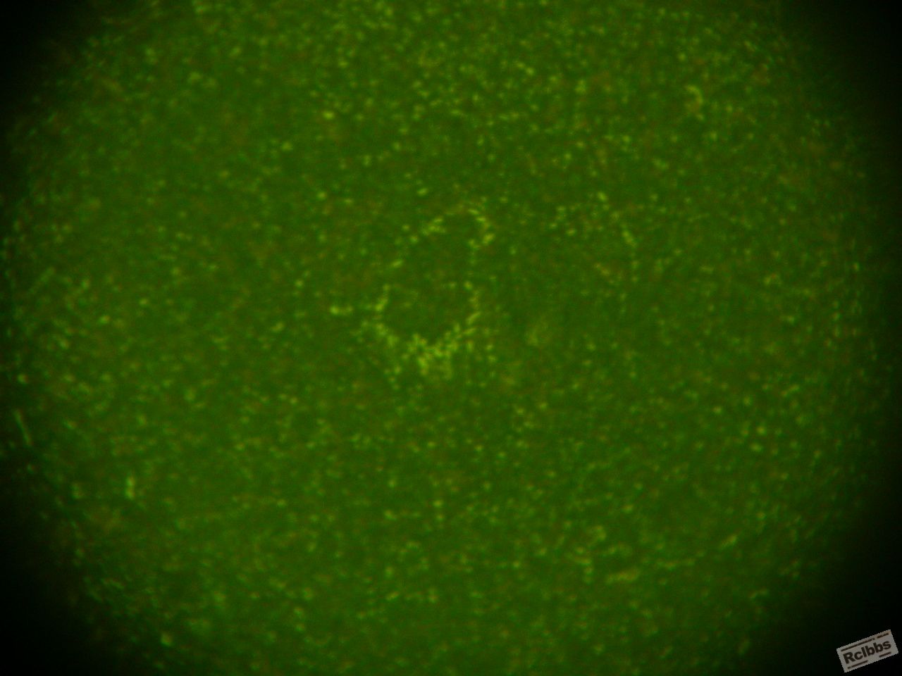

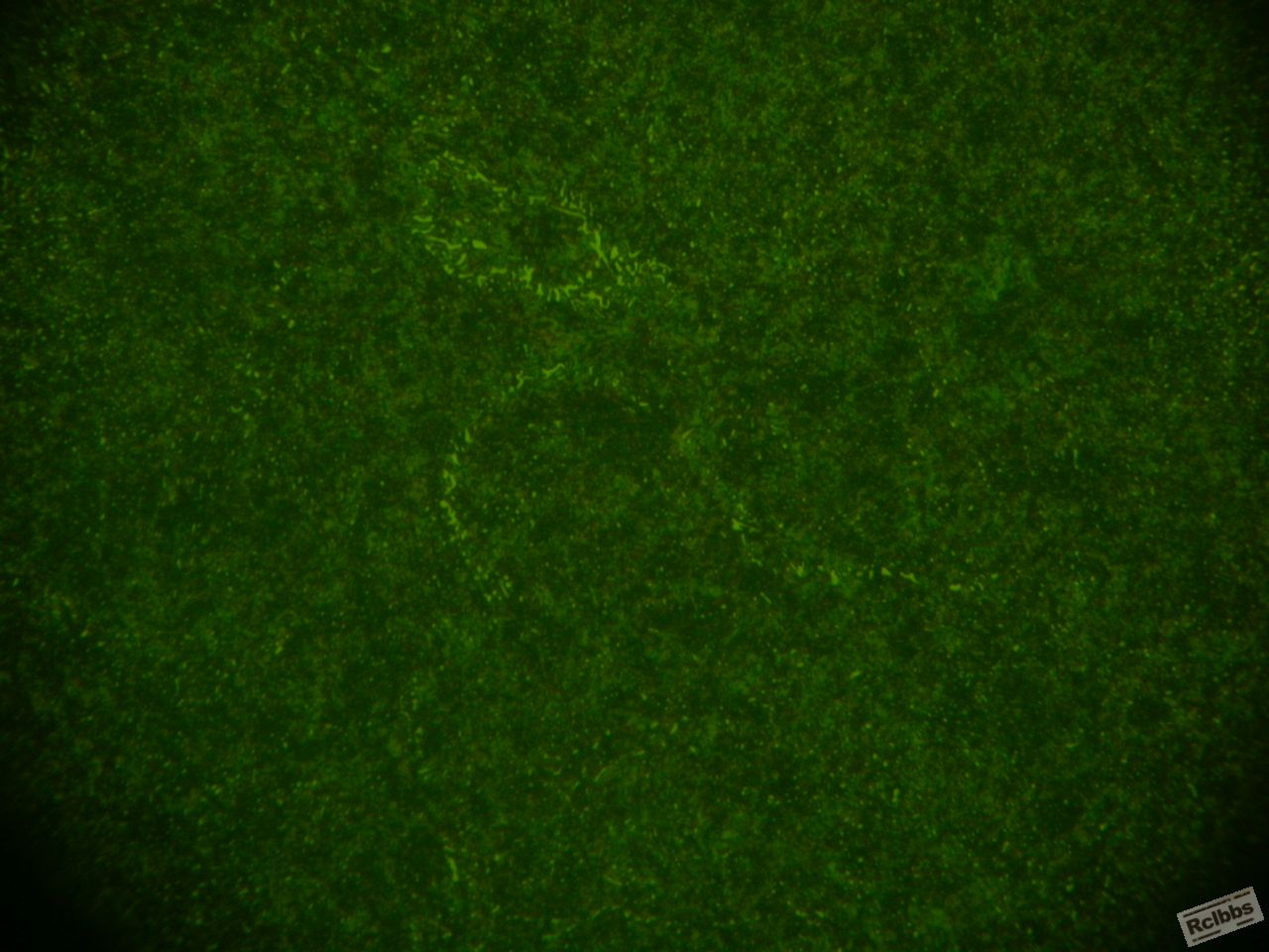

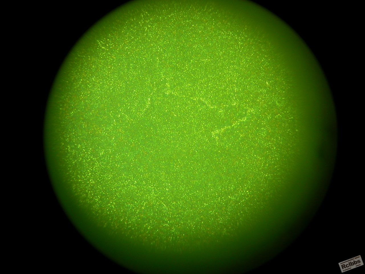

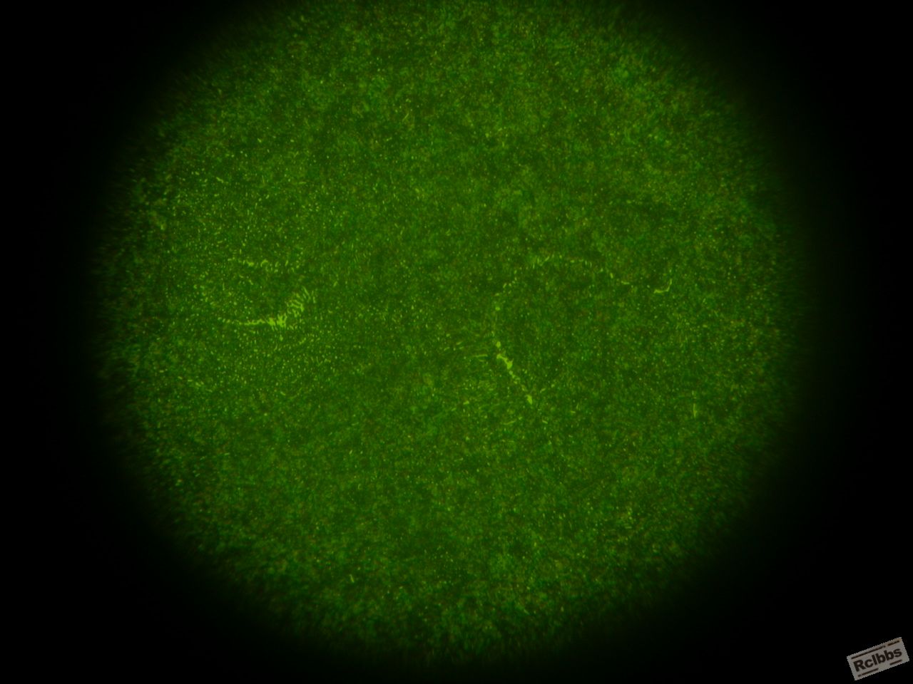

帮忙评下网状的级别,希望路过的帮忙评下级别。
500X 实际大小
500X  实际大小
500X 实际大小
500X  实际大小

发表于 2009-8-31 11:50:07 | 显示全部楼层
1# zyboy1986
严重了,报废
发表于 2009-8-31 14:49:19 | 显示全部楼层
搂上的说的太严重了吧,网状碳化物超过2.5级,补救办法,先正火(930--950)再低温退火.
签到天数: 10 天
 楼主| 发表于 2009-8-31 17:07:43 | 显示全部楼层
我觉得也是,就是想知道具体能凭几级
签到天数: 220 天
发表于 2009-8-31 17:39:15 | 显示全部楼层
大于2.5级~3.0级。

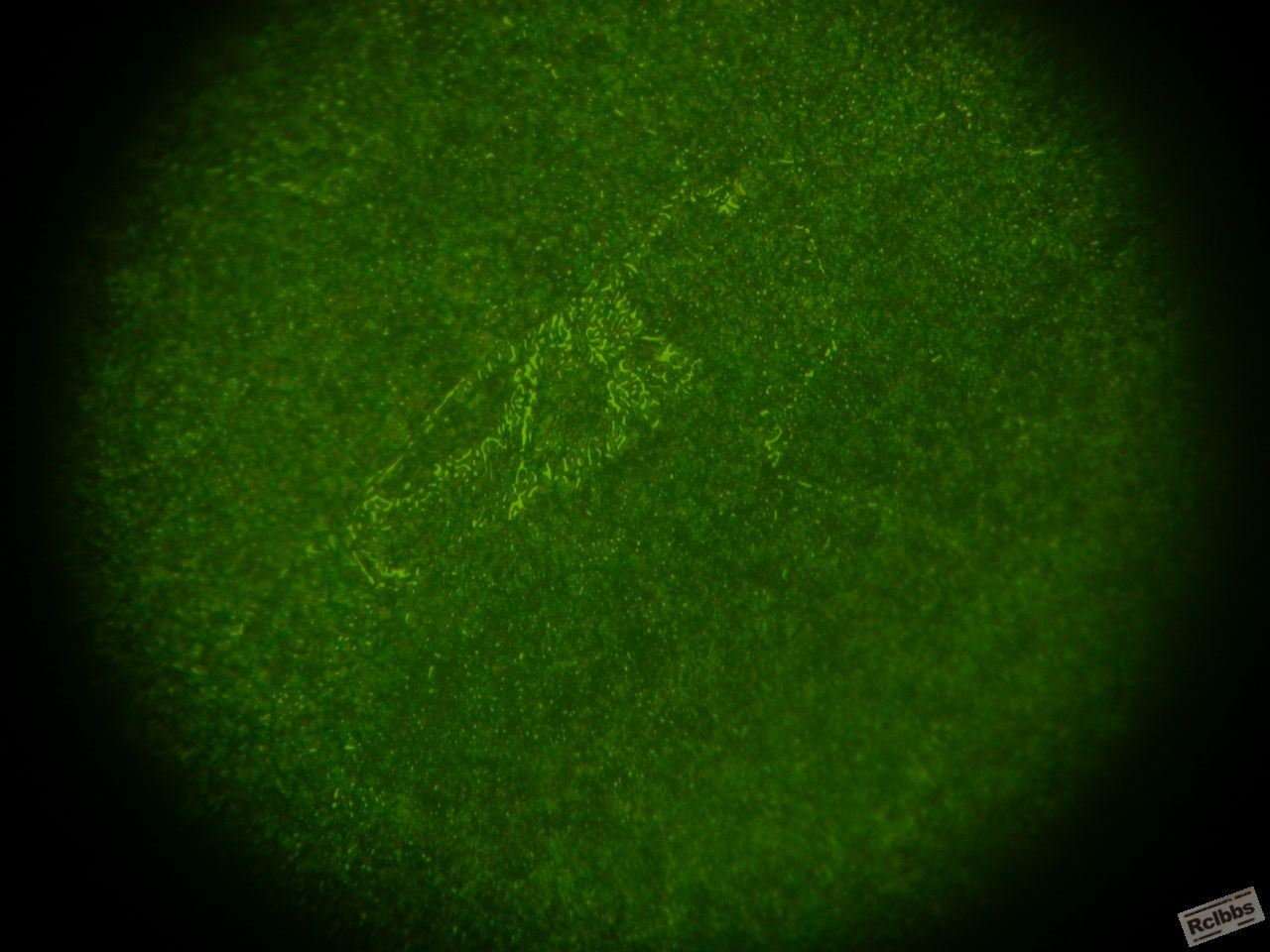

 楼主| 发表于 2009-9-1 13:52:50 | 显示全部楼层
再来几张看下,帮忙在看一下
签到天数: 46 天
发表于 2009-9-1 17:58:28 | 显示全部楼层
像是液析了,原材料带来的。。。材料不合格!

发表于 2009-9-2 08:18:01 | 显示全部楼层
应该是3级以上
发表于 2009-9-2 13:35:14 | 显示全部楼层
533那张像是3级
签到天数: 942 天
发表于 2009-9-6 11:49:14 | 显示全部楼层
这些网状都不典型,较难评级。
我认为536较严重,可评3级,其他的评2.5级。网状3级在三个晶粒的交界处出现“Y”形三叉碳化物。
这些网状碳化物大多是点状和细片状,与条状相比,危害性要小一些。建议结合淬火马氏体、硬度、压碎(如果是钢球)作综合评定。
这些碳化物不是液析。
按标准对原料进行验收,控制终锻温度(不要过高),锻后进行正火,球化退火不能有欠热或过热是降低网状级别的途径。
发表于 2009-9-8 10:25:43 | 显示全部楼层
同意斑竹的看法,应该是枝晶状液析,应按液析评。个人意见仅作参考。
