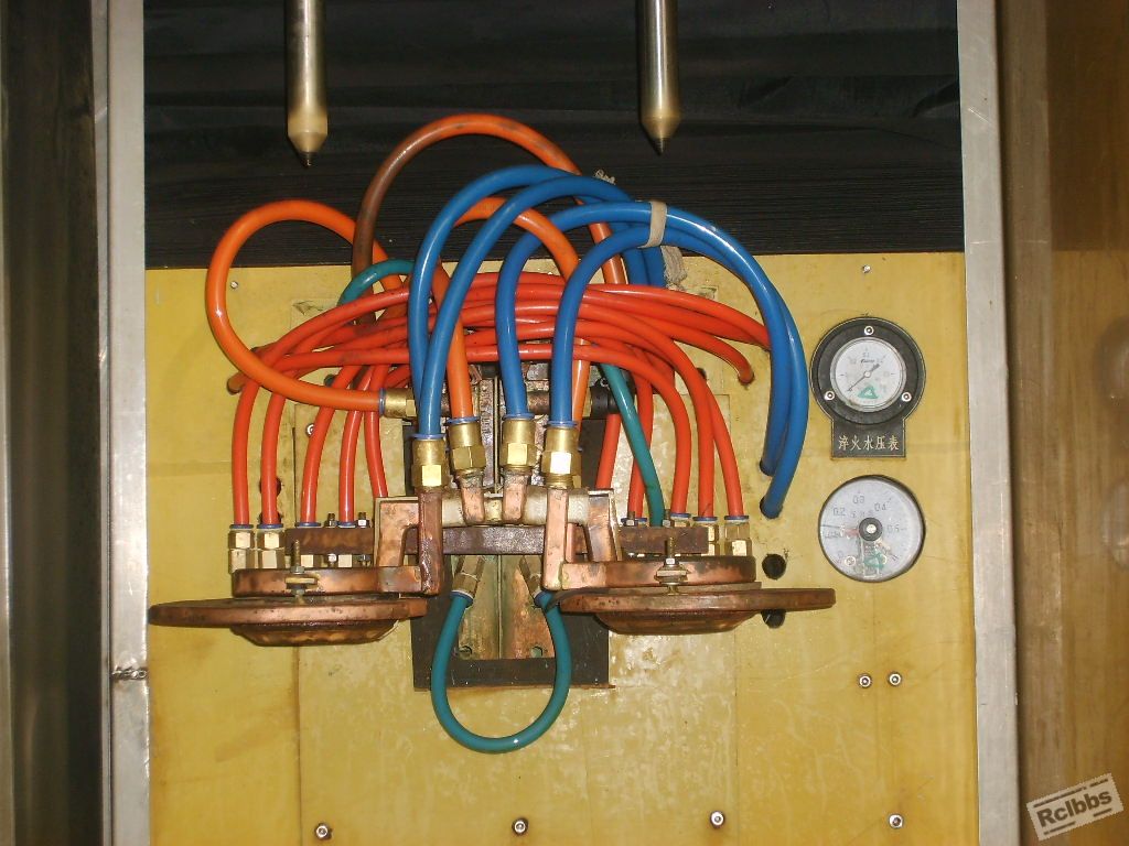

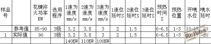

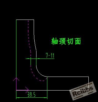

我厂在生产的半轴产品经常出现法兰盘脱落,齐断现象,经分析后发现法兰盘淬硬范围及轴颈部R角淬硬深度不够导致法兰盘盘脱落,齐断。中频参数见图片,其中1速位及预热时间为轴颈部分的参数。请高手给分析下。谢谢了! 本帖最后由 美丽人生 于 2009-8-31 12:45 编辑

发表于 2009-8-31 18:38:13 | 显示全部楼层
从楼主给的照片,可以清晰的看到R角的过渡明显不到,和楼主说的一样,不知道楼主用的设备是什么参数?
不知道感应器的图片,其实想这样需要R角的过渡,需要对该部位充分的预热和冷却。
发表于 2009-9-1 09:30:18 | 显示全部楼层
回楼主(美丽人生):提高法兰盘淬硬层深度,主要靠合理的感应器和参数(编程)来控制。如果你的感应器设计不合理,无法从工艺上保证!

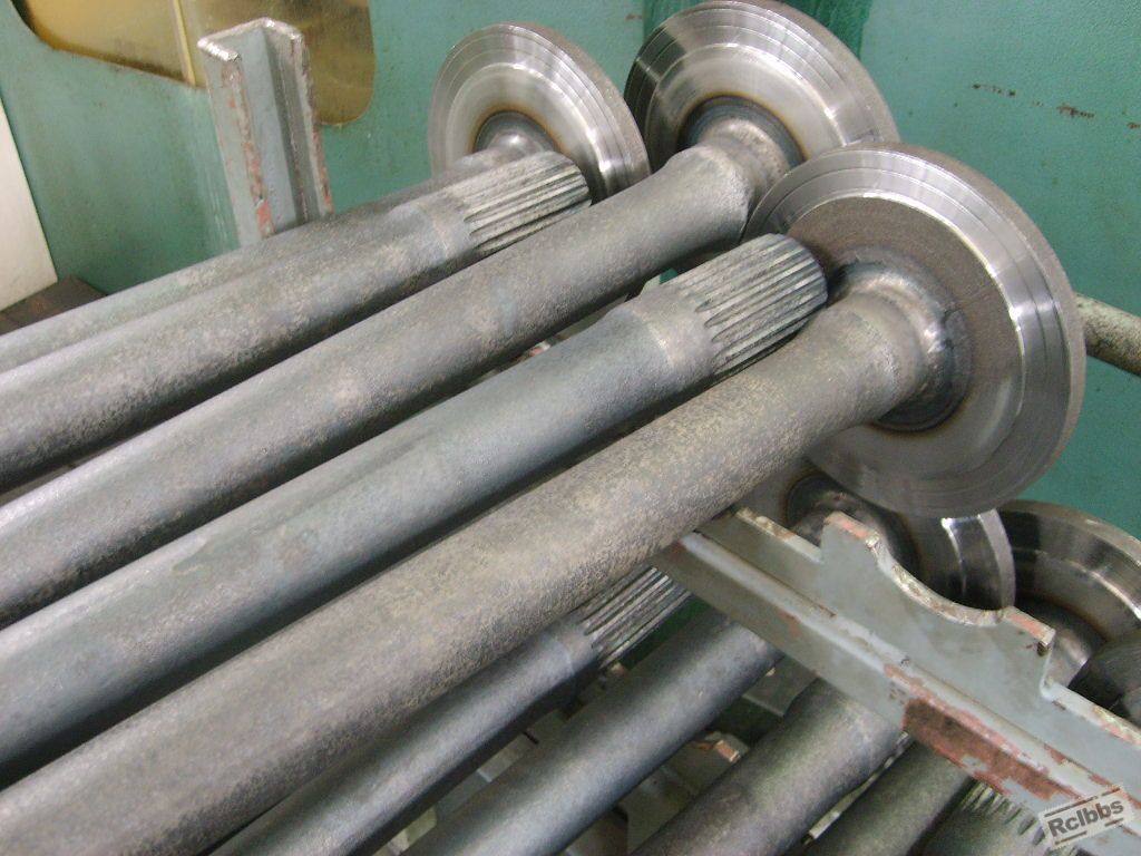

发表于 2009-9-1 10:31:31 | 显示全部楼层

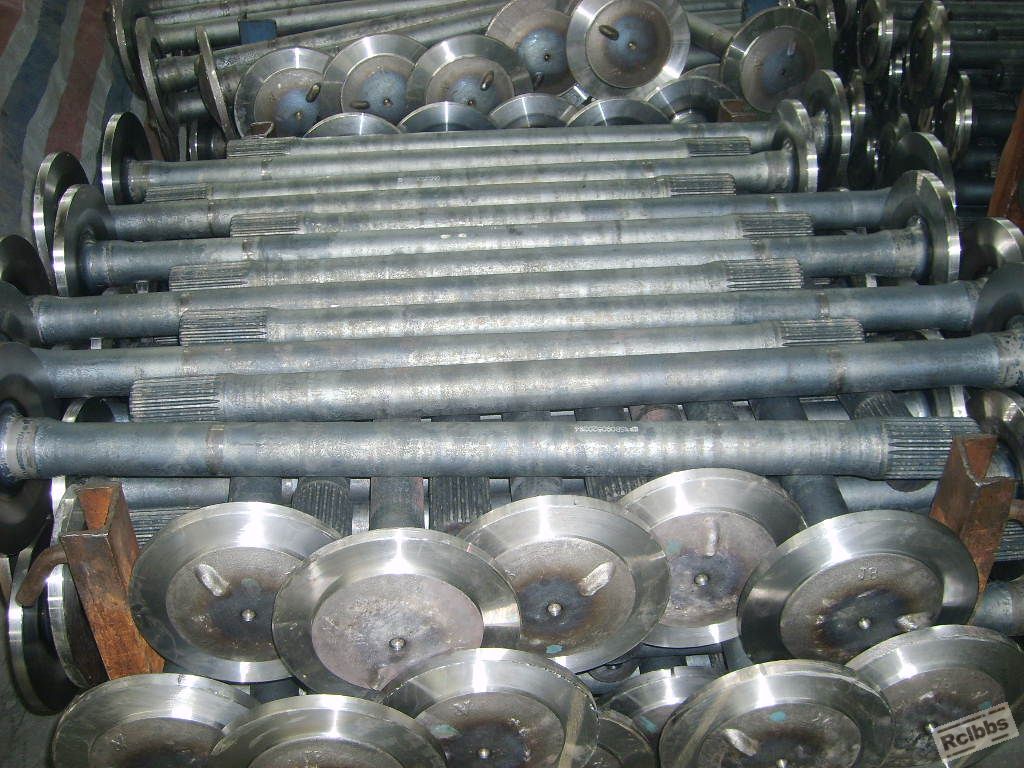

我们现场处理的汽车中后桥半轴
发表于 2009-9-1 10:33:55 | 显示全部楼层
法兰处R的层深照片
供楼主参考,
我们现场处理的半轴一年的产量在25-30万根左右
发表于 2009-9-1 10:37:16 | 显示全部楼层
个人建议:
1.改进感应器结构
2.把感应器再靠近法兰,也就是减小感应器与法兰的间隙
3.延长法兰停留时间或提高法兰加热功率
4.注意防止法兰处反水
具体要根据现场热型及你的样件试片热型分析

发表于 2009-9-1 15:28:36 | 显示全部楼层
100你能把你们的感应器图片和工艺参数上传吗?大家学习下。
发表于 2009-9-1 16:00:27 | 显示全部楼层
8# luodan1661
我们现场有两种工艺:
1.整体加热淬火工艺(一发法):
矩形半圈感应器,喷液冷却,PAG淬火剂
加热功率大约320-350KW,频率约3000HZ,加热时间45秒左右
冷却水压0.25MPA,冷却时间50秒左右,一般采用自回火方式
2.连续淬火工艺:
变压器移动,环型整圈淬火感应器,喷液冷却(双轴,一次加工两根半轴)
频率800HZ左右,法兰,杆部,花键处加热功率不同,移动速度也不同(即变功率变速度)
开始在法兰喷水后采用小喷水方式(压力流量小),防止感应器反水
到杆部及花键处才采用大喷水(流量压力大)
具体参数不大记得了

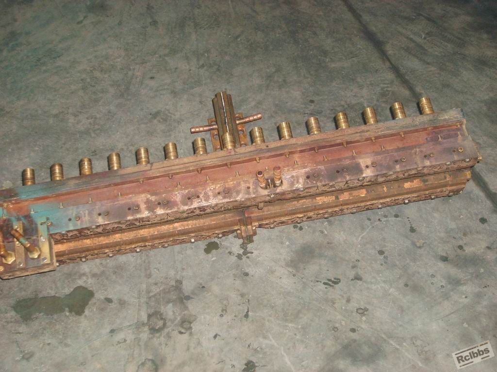

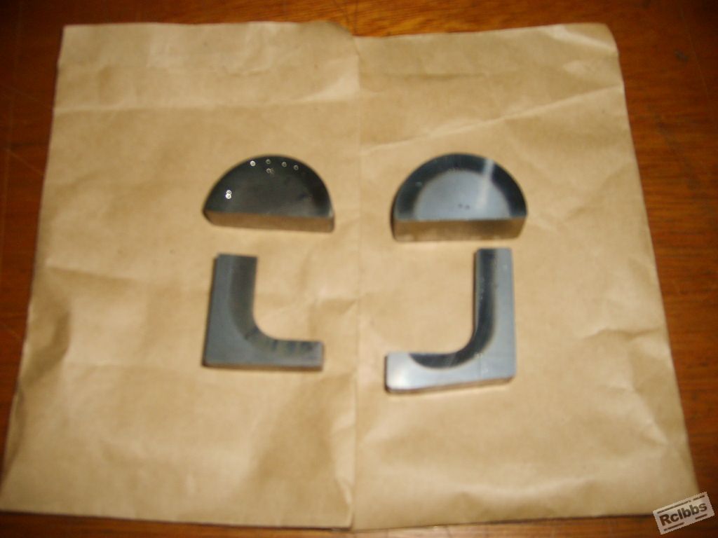

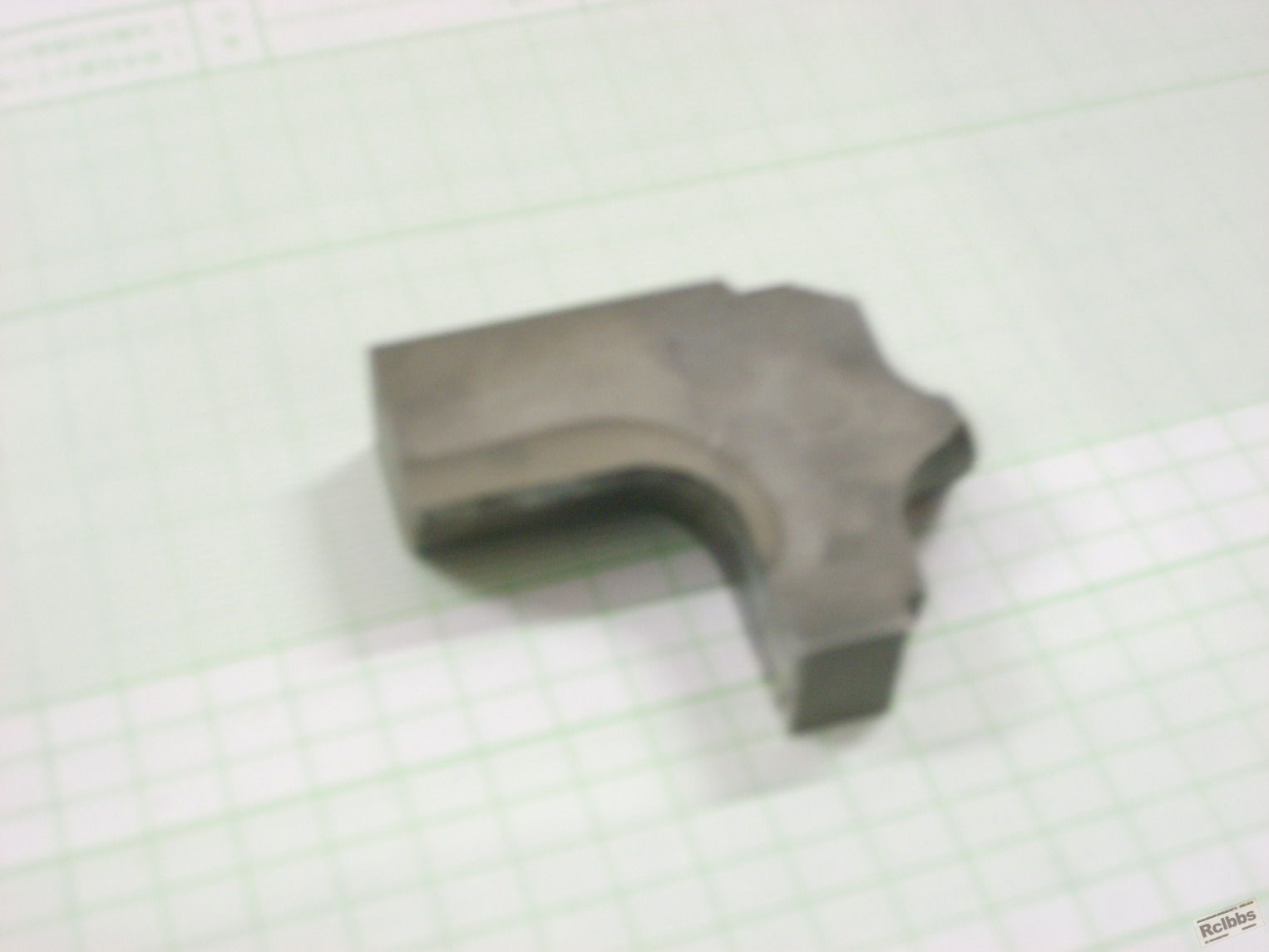

发表于 2009-9-1 16:08:02 | 显示全部楼层
矩形半圈整体感应器
环形整圈连续感应器
照片就只能提供这么多了,
再多就没办法了,呵呵

发表于 2009-10-19 18:43:23 | 显示全部楼层
可以咨询专业厂家,这种问题还是很容易解决的,将感应器形状做改动,使电磁集中在圆角处,具体以调试为准
签到天数: 716 天
发表于 2009-10-19 19:54:45 | 显示全部楼层
1、使用原来的感应器,延长法盘兰处停留时间或提高法兰加热功率,尽可能加大法兰盘处的淬火面积和深度,但要注意防止产生裂纹
2、设计新的感应器,加导磁体使磁力线聚集在R根部, 但也要尽可能加大法兰盘处的淬火面积和深度
