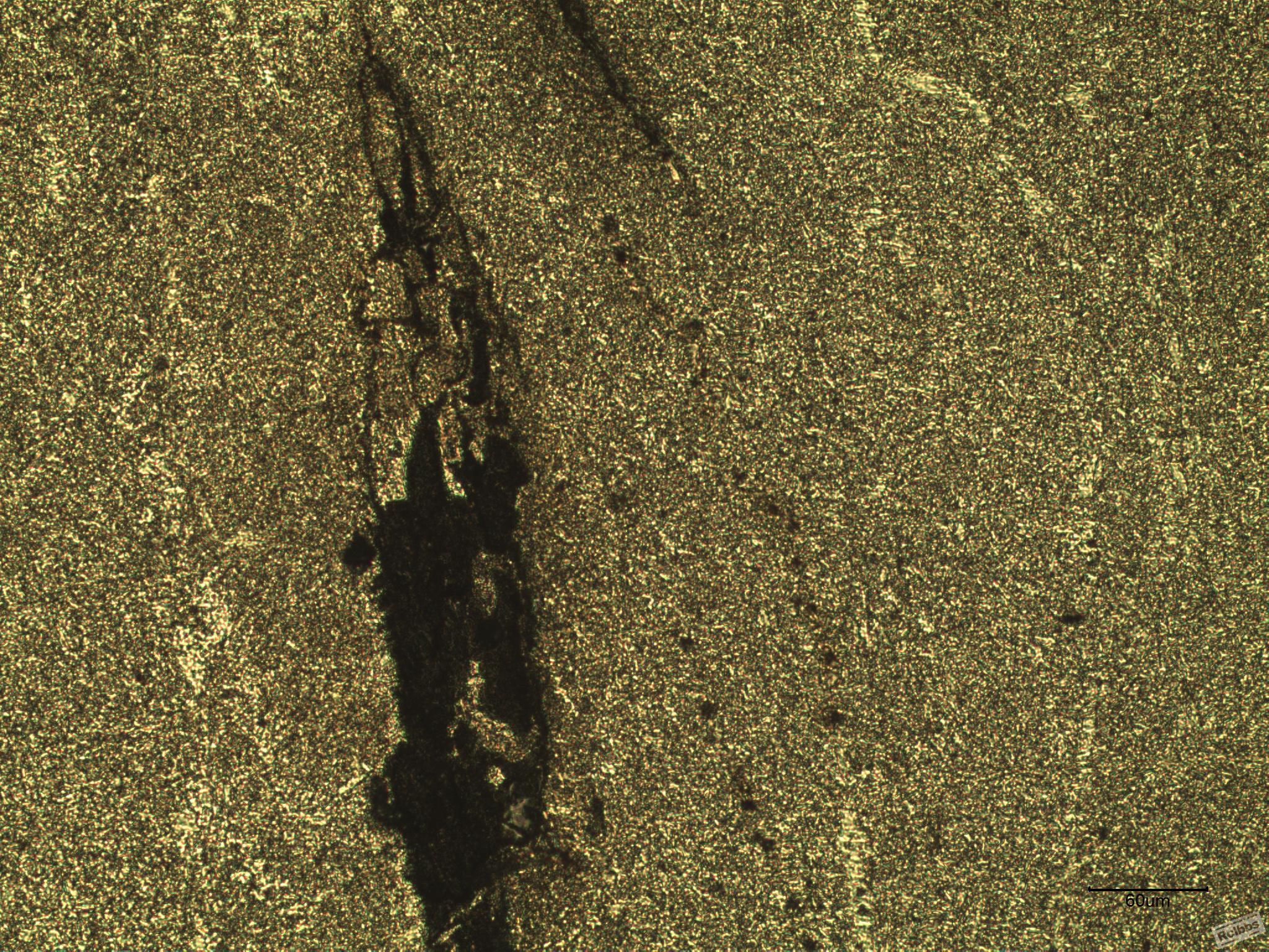

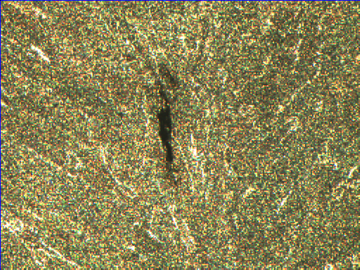

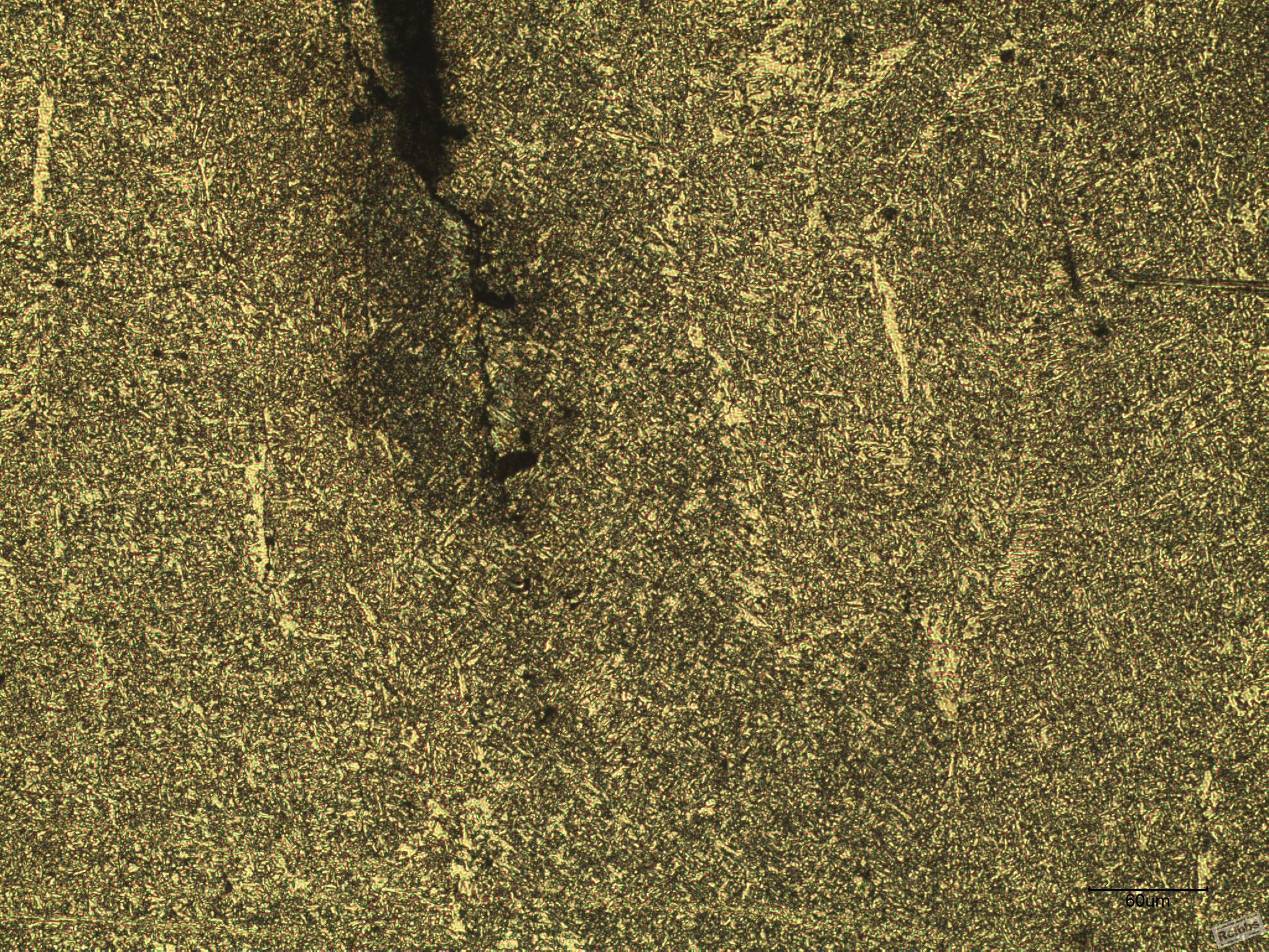

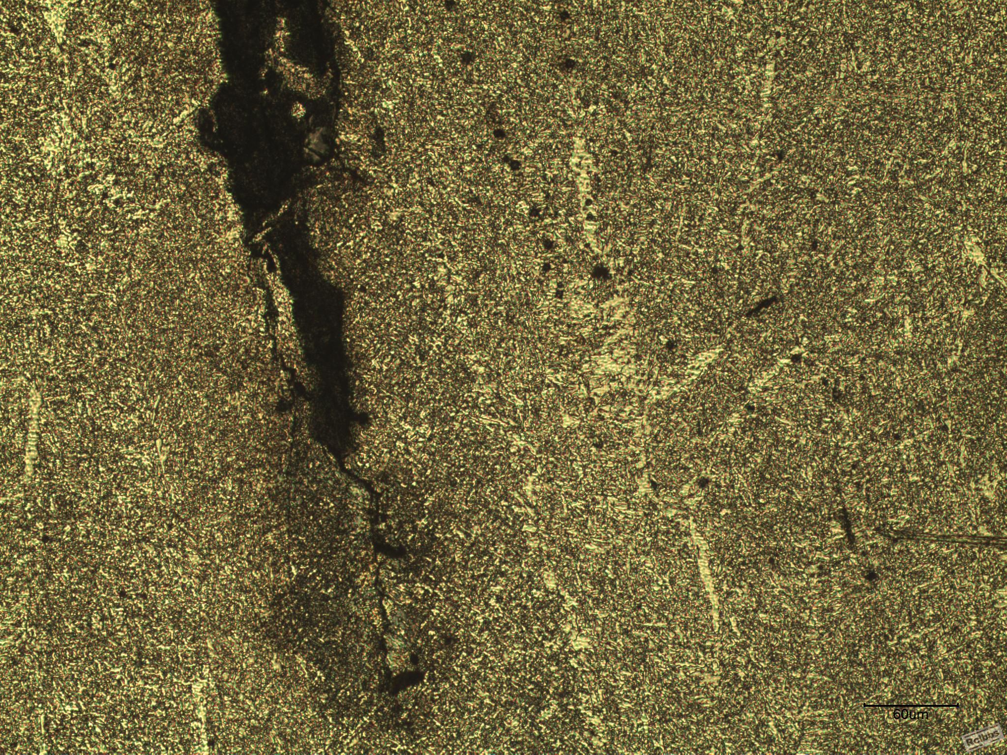

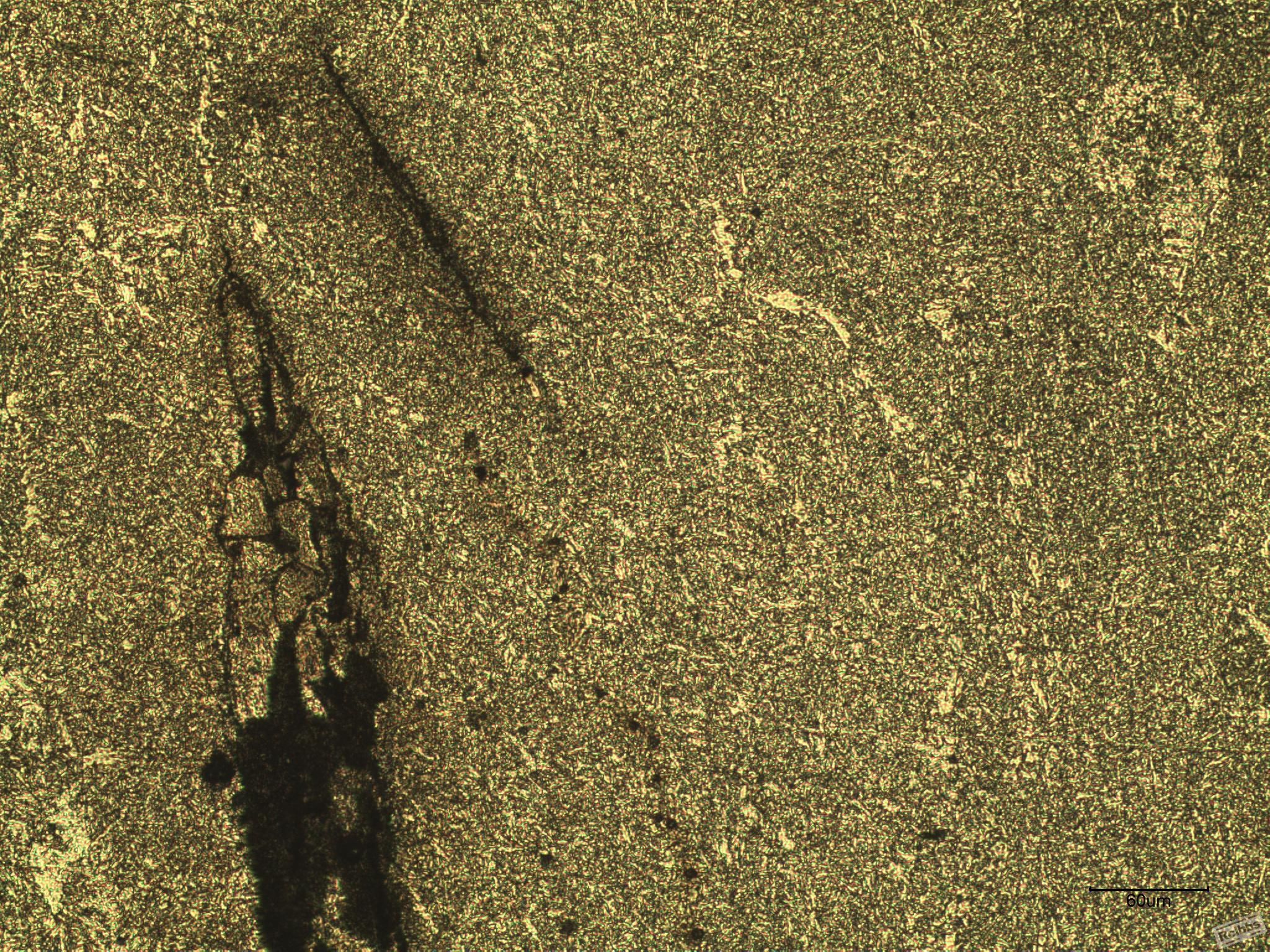

x80焊缝 内焊裂纹  请分析裂纹类型和开裂原因
[localimg=180,135]1[/localimg]50倍
[localimg=180,135]2[/localimg]500倍
[localimg=180,135]3[/localimg]500倍
[localimg=180,135]4[/localimg]500倍
[localimg=180,135]5[/localimg]500倍

 楼主| 发表于 2009-8-31 13:31:31 | 显示全部楼层
RE: x80裂纹分析
图1 ---50倍
 楼主| 发表于 2009-8-31 13:47:52 | 显示全部楼层
3.jpg 500倍

 楼主| 发表于 2009-8-31 13:52:04 | 显示全部楼层
4.JPG 500倍
 楼主| 发表于 2009-8-31 13:53:28 | 显示全部楼层
5.JPG 500倍

另外,试样在作金相前被强酸腐蚀过
签到天数: 884 天
发表于 2009-8-31 15:34:53 | 显示全部楼层
楼主的放大倍数太小,能否再放大点,检查下是否有不均匀的带状物及杂质!,应不是热处理的原因.
