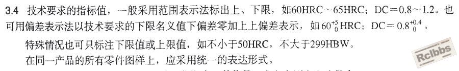

发表于 2009-8-31 19:21:58 | 显示全部楼层
你们的主任“太有才了”
JB/T8555-2008《热处理技术要求在零件图样上的表示方法》相关内容
“=”可以解答开区间、闭区间的疑问。 本帖最后由 excellence 于 2009-8-31 19:27 编辑

热处理里面的技术指标范围标注法跟所谓的开区间、闭区别是两码事,不要混为一谈。现在我们标的是2.0~2.3mm(前后两个数字代表下差和上差),不是(2.0,2.3)mm或[2.0,2.3]mm,标注方法都不同,岂能用阿猫的规则去解读阿狗?
