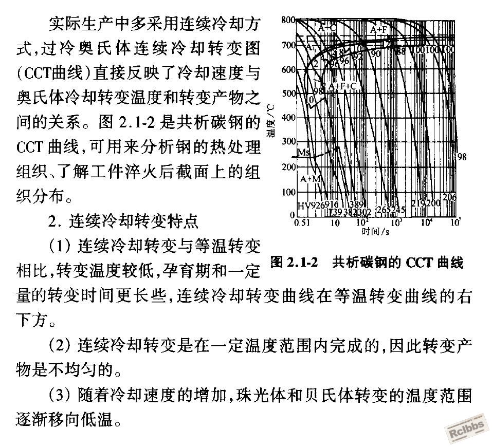

从过钢冷奥氏体连续转变曲线看,一旦有珠光体转变,剩余的奥氏体通过再快的冷速也不能转变为马氏体了,这样理解对吗?各位指教一下

不是的,有时候擦过鼻子的时候也会出现部分的珠光体类组织。
我觉得,这个东西还是看CCT图比较好。
发表于 2009-9-2 17:49:31 | 显示全部楼层
二楼(升温降温)回答完全错误:当以很快的冷速穿过珠光体转变区时,剩余的奥氏体已经没有条件再发生珠光体转变,如果又不在贝氏体转变区进行等温,那它不就是发生马氏体转变吗?换言之,不形成马氏体还会形成什么呢? 本帖最后由 孤鸿踏雪 于 2009-9-2 17:51 编辑

从连续转变曲线上看,一旦发生珠光体转变,画任一冷却曲线都不会和马氏体转变线相交。
发表于 2009-9-7 21:35:15 | 显示全部楼层
非平衡转变,还是可以得到马氏体组织的
