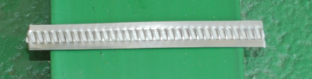

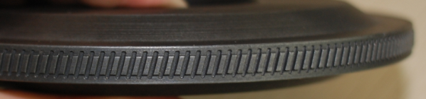

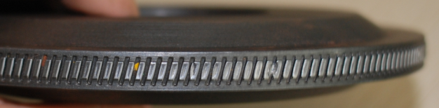

是这样的,我是一个在校的学生,学的是机械,今年暑假接了一个毕业设计项目,要求改进一个工作辊轮的寿命。
这个辊轮是易损件,外径150mm,圆周面上齿高0.5mm,宽1mm,长4mm的斜齿,压制0.7mm厚,宽9mm的不锈铁(1Cr17)卷料,
在上面压出齿印,最终可以用作扎带,现在的问题就是辊轮寿命太短了,一上去齿就从中间塌陷,有细小铁屑剥落,半边齿就没了。
我猜想主要是齿太小,扎带的凸起完全靠斜齿挤压成型的,摩擦力太大了,齿的韧性不好(我们热处理没做好)
现在用的是材料GCr15,整体淬火,硬度60. 其他的模具钢我们也试过几种,都有类似问题,现在很着急啊。
不知道这种工作状况用什么材料好,怎么热处理好,现在想试用一下Cr12MoV,不知道怎么样热处理好,还有没有合适的材料
大家都帮我出出主意阿,感激不尽!
工作辊和扎带图片见附件

发表于 2009-9-3 13:25:04 | 显示全部楼层
从齿盘工作状态分析,要求轮齿具备高耐磨性、高强韧性。从轮齿的失效形式看,大部分轮齿出现压塌变形现象,也就是说轮齿的抗压强度不能满足工作要求,应选择抗压强度比GCr15高的材料。Cr12MoV和w18Cr4V均属于高碳高合金钢,其抗压强度远远大于GCr15,且耐磨性也远大于GCr15,个人认为可以选用此两种材料。

发表于 2009-9-3 23:07:52 | 显示全部楼层
Cr12MoV抗压强度比GCr15要高一些,但有限。使用Cr12MoV比GCr15确能好一点。但是要是楼主注意一下很多模具手册中,常把这两种材料划分在一个强度档次里(淬透)。
w18Cr4V比上两种要好一些。但是w18Cr4V的碳化物比较粗大,做这样精细结构的工件,怕是不如W6Mo5Cr4V2。
不锈钢压印是很困难的,尤其是这种0.7压到0.5,只剩0.2的工艺。我不知具体条件,没有算过,不过我估计很可能要用硬质合金滚轮,才能满足你的寿命要求。
最好从根本上改变这种工艺,比如用阴阳啮合的双轮对滚,这样压印就变成拉深,受力和寿命都会好的多。
很多情况不了解,瞎说一气,楼主勿怪。 本帖最后由 qibao9891 于 2009-9-3 23:10 编辑
