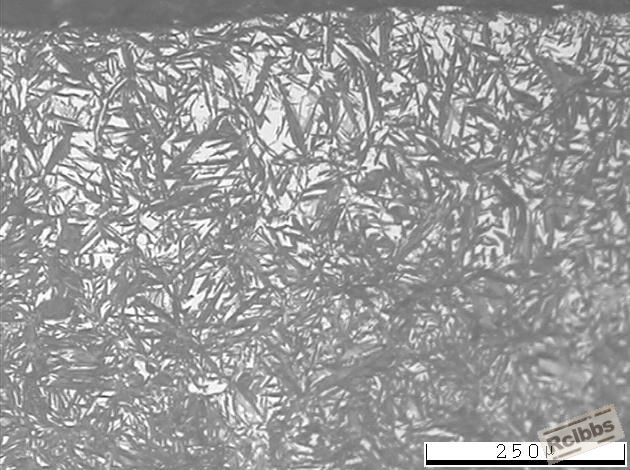

请问各位师傅,碳化物和残奥体如何区分呢?它们分别都有什么特征?

发表于 2009-9-2 20:15:13 | 显示全部楼层
可以看金相上的形状,还可用显微测硬度,殘奥比碳化物硬度低。
发表于 2009-9-2 20:18:14 | 显示全部楼层
在金相显微镜下可以看到碳化物比残奥更亮,且具有一定的形状,而残奥没有,更明显的是碳化物与基体不在同一个平面上,向上浮凸,残奥则与基体在同一平面上,没有浮凸现象。
发表于 2009-9-3 13:43:09 | 显示全部楼层
碳化物深腐蚀,边缘较圆滑,残奥不能太深,偏黄色

渗碳层
渗碳层
主要从颜色和形态区分,颜色靠腐蚀(如加深、彩色金相等),形态主要是碳化物主要为球状、条状、块状等,分布位置为晶内和晶界,共晶类可以跨越晶粒;
残奥成块状,但是由M割裂的,附件中的图片就可以说明。 本帖最后由 wind1.chen 于 2009-9-4 07:33 编辑
 楼主| 发表于 2009-9-4 09:05:05 | 显示全部楼层
上面这张照片我看不出碳化物呢!

发表于 2009-9-7 13:24:28 | 显示全部楼层
打打硬度看啊   硬度区别比较明显
其他的单靠看感觉不是很明显

 楼主| 发表于 2009-9-13 09:37:06 | 显示全部楼层
碳化物与残奥看上去哪个亮一点啊?
发表于 2009-10-29 14:59:16 | 显示全部楼层
马氏体加残余奥氏体,碳化物我 也没看出来!
发表于 2009-10-29 15:41:53 | 显示全部楼层
一般我们在钢中看到的是二次渗碳体,在过共析钢中,以球状或点状存在。在腐蚀后呈小亮点。残奥存在于针状马氏体间隙。呈多边形,有浮突感。同样腐蚀的情况下,在同一视场内碳化物亮一些。

发表于 2009-11-21 19:52:32 | 显示全部楼层
都是白色的,碳化物较亮,点状或颗粒状,有一定的分布特点,A成块状或条状或岛状

发表于 2009-12-2 19:52:02 | 显示全部楼层
碳化物一般轮廓比较清晰,有块状,点状或条状。而残余奥氏体一般轮廓很模糊,一般在马氏体的空隙处就有,大部分钢淬火回火后都会存在,只是量的多少而已
发表于 2009-12-2 23:47:03 | 显示全部楼层
左上方有一处比较明显的碳化物,沿着原奥氏体晶界呈半网状分布,残奥是被马氏体分割后呈现的区域,碳化物分布按照原来组织中的分布状况有遗传,或沿晶界、或在晶内,具有特征的。仔细分析,还是能分出来的。(本人金相不专业,请行家点评。)

发表于 2010-3-22 12:50:36 | 显示全部楼层
一个很形象的比喻残奥是呈碎纸片状散落在M周围。而碳化物边界不尖锐
