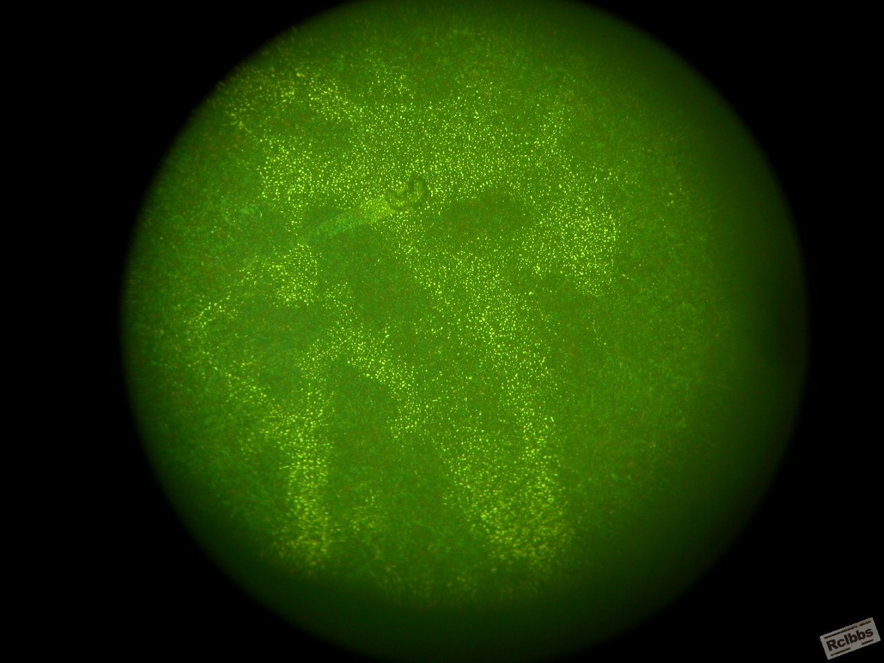

新进了一批正火钢球,网状超标,第二次正火没有球化退火直接淬回火看网状。出现碳化物聚堆,要么视场碳化物几颗,要么就是一堆,如图片所示。
500x 横断面 相机无放大
500x 横断面 相机无放大

材料有问题吗?是否成分有偏析现象。

又是拿数吗接目镜照的吧,不太清楚,试样备的也不是很好,从照片上看不太出来什么,对于偏析呀、特别是钢球的偏析是比较少的。出现材料偏析,大部分是较大尺寸钢球,小尺寸很少有这种情况发生。

钢球是怎样的尺寸?
  二次正火后还是要进行退火处理的,看看退火后是否存在网状组织,
看图片你直接 淬火当然是出现碳化物聚集,因为你没有进行退火处理球化组织,
  原始材料是否存在缺陷,偏析,还得请楼主进步验证
  钢球的淬火工艺是怎样的? 1# zyboy1986 本帖最后由 紫琅人 于 2009-9-3 14:15 编辑

63.5MM  硅锰钢的  原材料无缺陷,淬火工艺:830℃  保温25min 165℃ 回火 保温1.5h。 出现碳化物聚集,应该是4楼分析的 没有退火造成的吧?

推断较大可能性是原材料存在缺陷。
一般正火后,为了防止在冷却过程中沿晶界析出碳化物形成网状组织,要严格控制冷却速度。很少见到正火过程中产生楼主图片上的情况!

你的材料不好,要扩散退火了

材料太差了,建议采用高温固溶加高温回火工艺

原材料存在严重的组织缺陷,可通过正火工艺进行调整。

我现在就是想问下   碳化物聚集成堆   有什么原因大家帮忙分析一下

你的材料不好,正火加扩散退火.

厂商说缺陷在钢厂造成,这种情况需要加热的1200℃,才能消除碳化物聚堆,请问一下大家的看法!!

我觉得你这是正火没有达标

你是说正火之后就淬火了吧!!
没有听说过,首先原始组织就没有合格,淬火怎么可能得到好的组织呢...
建议还是球化退火的好一些

这种现象叫化学成分不均匀性,包括碳化物,带状,网状,液析,聚集等。你的情况属于碳化物聚集。使工件硬度不均,严重破坏机械性能。确实是钢厂冶炼时造成的。

10# zyboy1986 加热温度低,材料碳化物偏析,造成碳化堆积。
