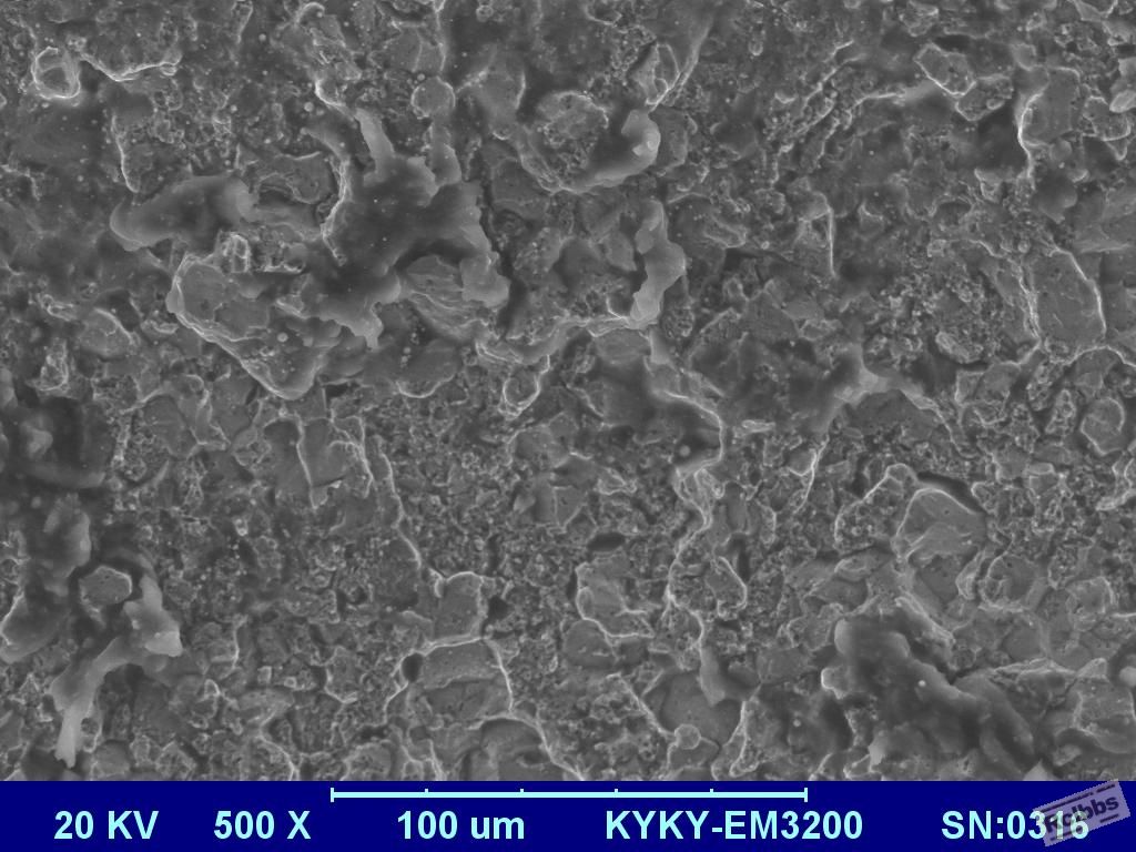

Gr15的材料,硬度达到了HRC62—64,材料为棒体φ8,中部有宽1MM的槽,倒角为R0,5.表面镀硬鉻,但是断裂了。求助一下各位大侠。帮我分析一下!拜托有图片供参考!

发表于 2009-9-3 08:48:03 | 显示全部楼层
什么部位的照片?表面吗?大部分像沿晶脆断形貌!

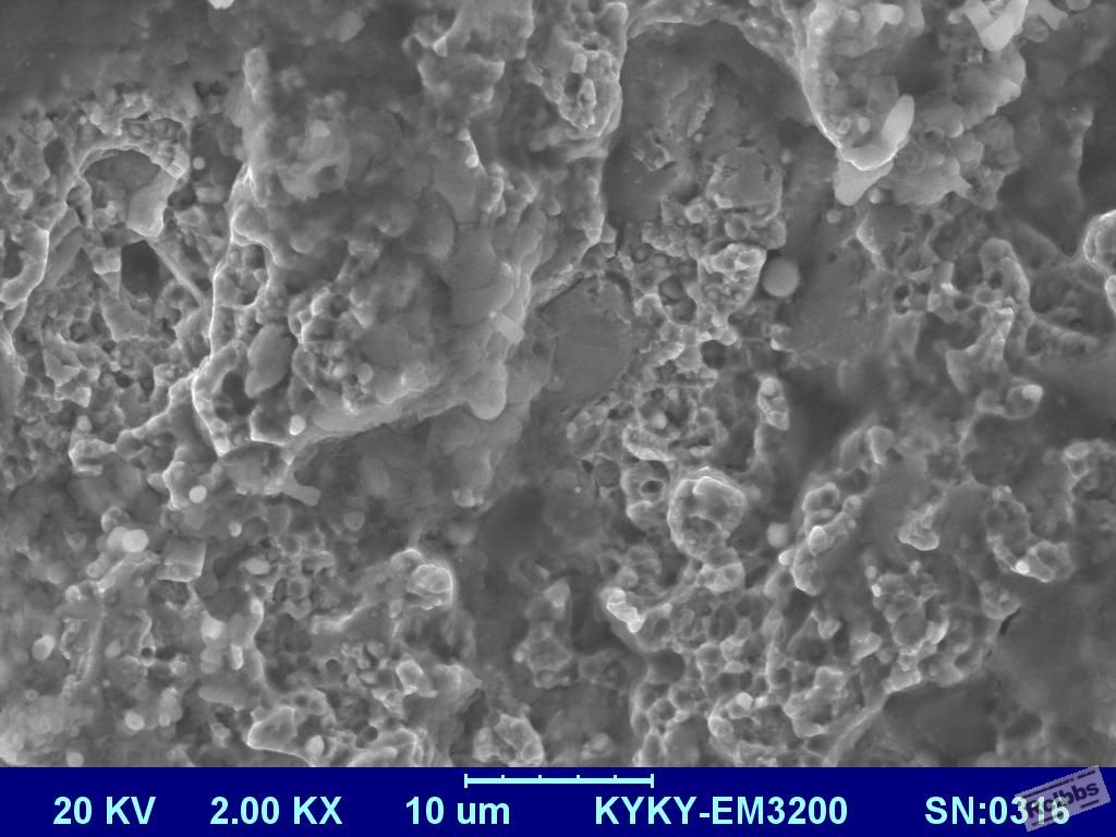

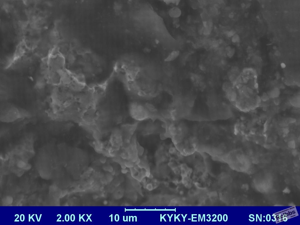

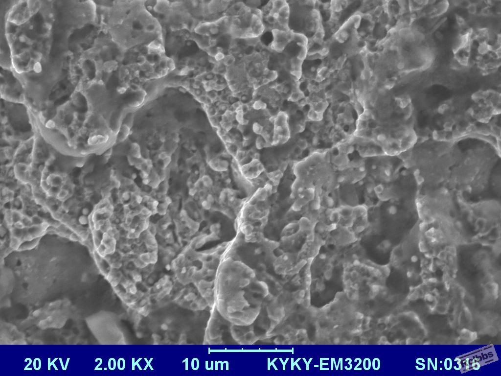

 楼主| 发表于 2009-9-3 09:20:16 | 显示全部楼层
此图片为断口图片,我初步判定为沿晶脆性断裂。不过是否有氢脆的特征,我有点不清楚!请给与指教。此图片的部位为零件中部1MM槽断裂的形态。谢谢
 楼主| 发表于 2009-9-3 09:25:52 | 显示全部楼层
我在传写图片给大家看看。对于金相组织分析都合格,只是硬度偏高(要求为HRC58-62)实际为GRC62-64.请大师给与指教!

发表于 2009-9-3 16:59:14 | 显示全部楼层
从图片看,是沿晶脆性断裂形态,个人觉得有氢脆的特征,请问热处理工艺是怎样的?应力是否消除,我个人觉得工艺有点问题,应力没有消除,硬度在断口周围是怎样的?是否均匀?
