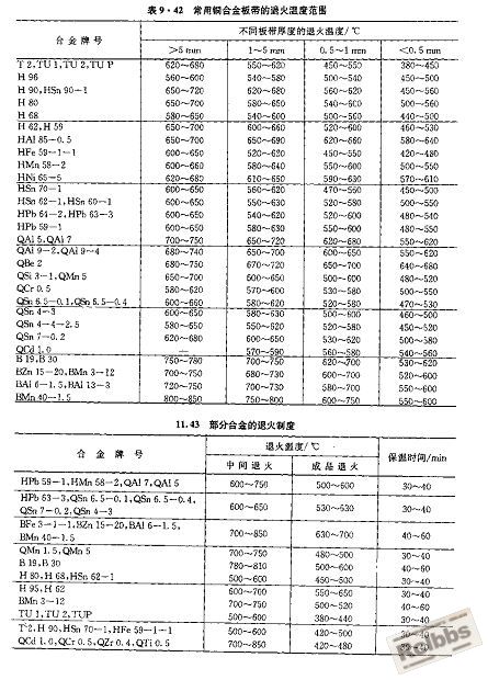

HS201紫铜热处理(900℃淬火+400℃回火)能改变其力学性能吗?
采用哪种热处理工艺方式能提高紫铜的力学性能?

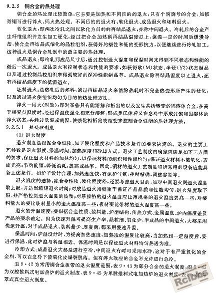

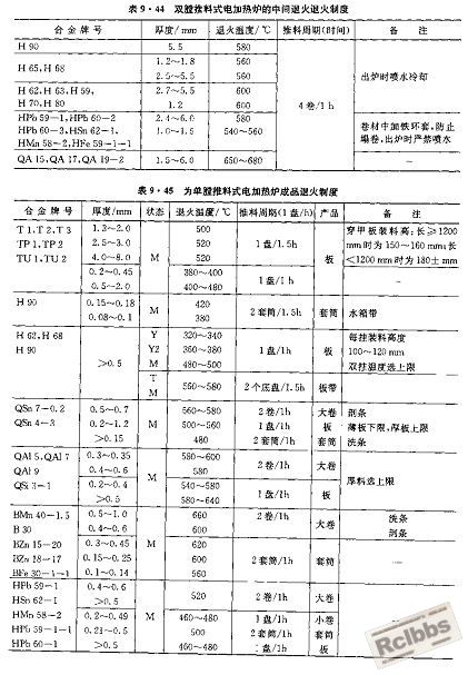

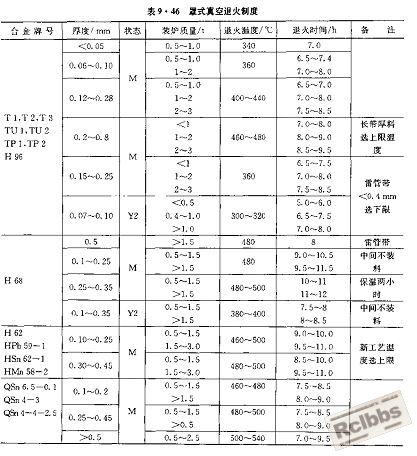

发表于 2009-9-4 08:23:13 | 显示全部楼层
紫铜是单相合金,我认为不能采用热处理强化,只能采用形变强化,然后消除应力退火,这样会比普通热处理强度高一些。这是个人意见,可供参考!
铜合金的热处理也可以参考以下资料!
