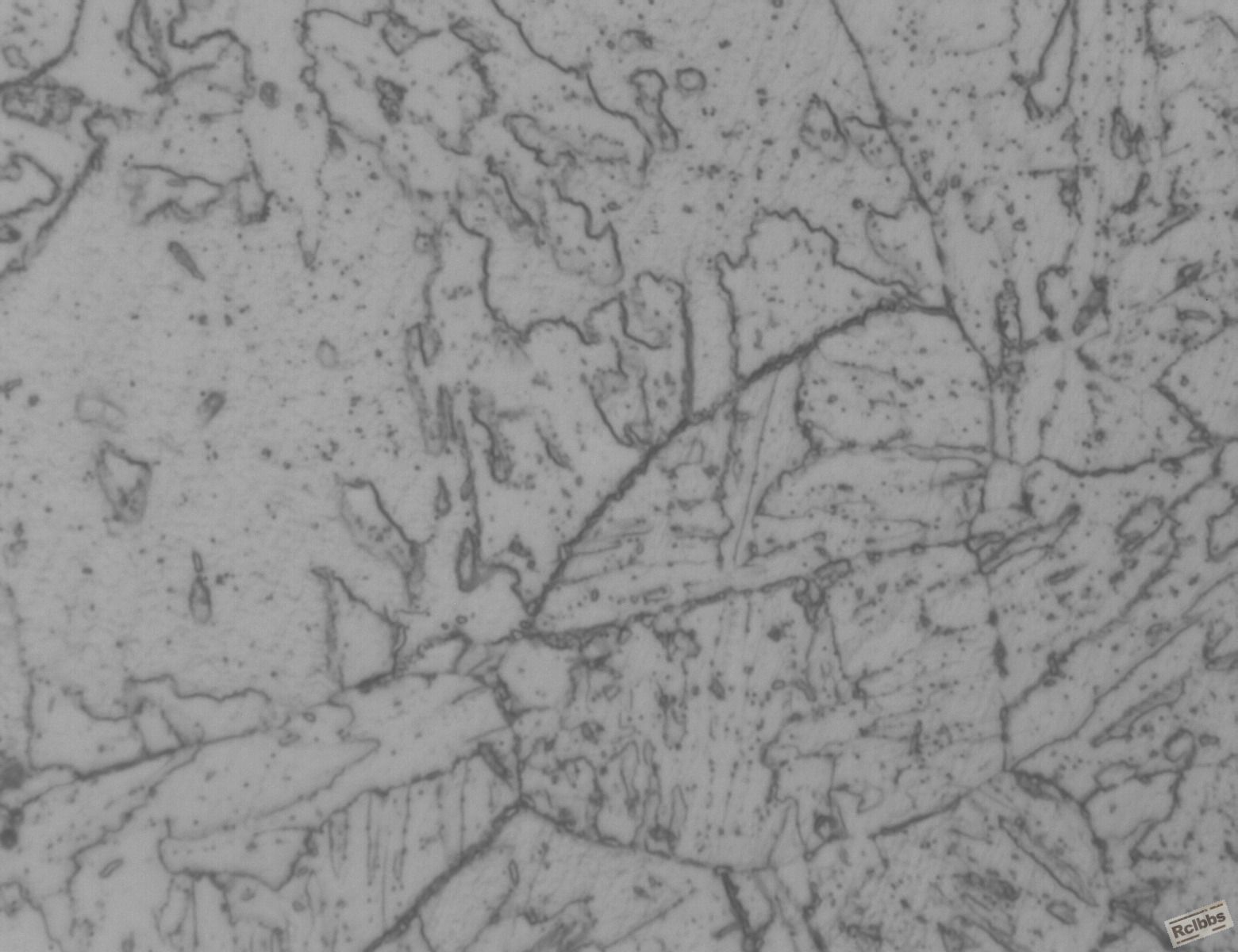

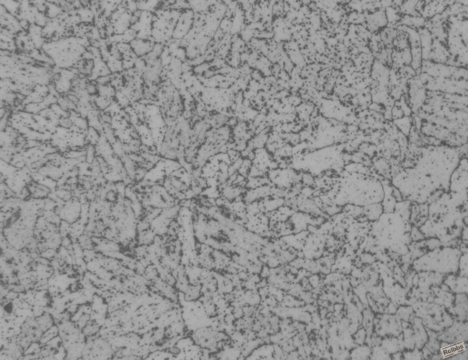

这两种材料均为淬火后高温回火组织,应该为低碳马氏体的回火组织  索氏体,,现在我有点看不懂这两张金相图,请各位老师帮忙给分析下。

请楼主把热处理工艺,技术要求说明一下,
看图片初步意见是工艺上有问题,材料是否有问题,还得验证 本帖最后由 紫琅人 于 2009-9-3 15:04 编辑

为粒状贝氏体。我们单位天天做这个材料。不过一般组织是粒状贝氏体加铁素体。但是现在图一看起来没有铁素体。
发表于 2009-9-3 22:51:40 | 显示全部楼层
3# xiaoyuang999
“但是现在图一看起来没有铁素体。”那白色基体是什么组织呢?
发表于 2009-9-3 22:58:47 | 显示全部楼层
低碳钢的回火索氏体
这个组织的回火组织应该为贝氏体为主
发表于 2009-9-4 09:30:07 | 显示全部楼层
粒状贝氏体
签到天数: 110 天
发表于 2009-9-4 09:44:52 | 显示全部楼层
淬回火的温度是多少,打个HV5-10的硬度看一下
 楼主| 发表于 2009-9-12 11:07:48 | 显示全部楼层
谢谢各位的指点。
具体工艺我不清楚,不能详细描述了。
发表于 2009-9-12 18:24:17 | 显示全部楼层
你的材料都不符合12Cr1MoVG的化学成分,金相怎么会对呢?
签到天数: 93 天
发表于 2009-9-12 21:03:11 | 显示全部楼层
1图是回火索氏体,2图也是回火索氏体。
