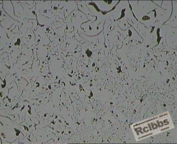

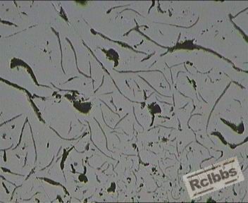

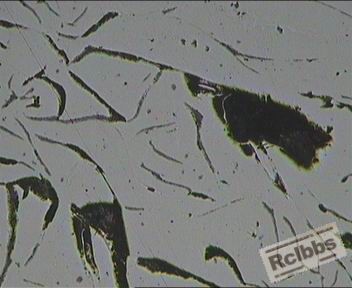

光谱分析C=3.04        Si=1.9        Mn=0.844        P=0.035        S=0.038
共俩铸件,每件表面的相同位置都有一个7mm左右的小孔
取自拉断试棒端部
问题是:组织很不均匀,比如这三个图有重合部分,能搭接,但是差别很大
图1判成块片状,图2判成菊花状,图3判成枝晶点状,可以吗?
另外,“人”形,“入”形石墨判成什么?蝌蚪状的,一头大一头小的石墨又该判成什么?
发表于 2009-9-3 17:58:03 | 显示全部楼层
第一张图为:A+C        第二张图为:A           第三张图是不是D型石墨哟
图片不是很清晰
