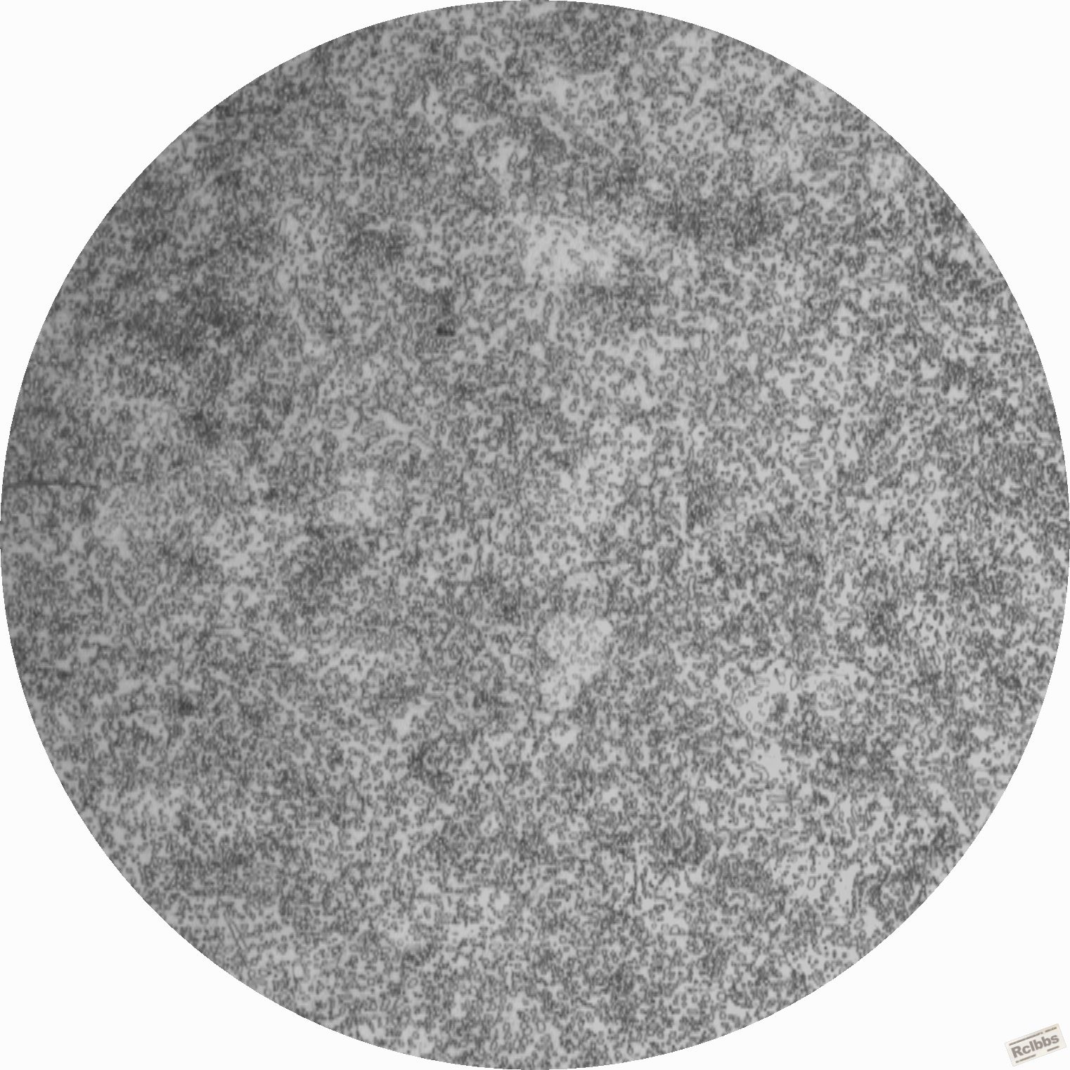

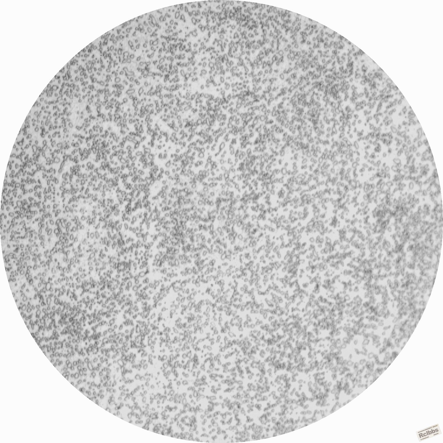

这是我们最近干的一批滚子,入厂检验时说有一批滚子的球化退火组织为1级!在我们工序加工的时候,我们更改了工艺,降低了加热温度
下面给大家看下这个球化退火的金相照片
第一张是退火组织不合格的照片
第二张是合格的退火组织

发表于 2009-9-5 08:13:14 | 显示全部楼层
放大多少倍?感觉第一张照片的组织也不是很差,可能腐蚀较深,能否腐蚀到第二张照片的程度再拍一张上传?
个人认为用照片评级误差很大,容易误判.

 楼主| 发表于 2009-9-5 10:10:12 | 显示全部楼层
感觉第1张的组织没有完全球化成,应该是温度不够或者保温时间过短造成的...

发表于 2009-9-5 20:36:26 | 显示全部楼层
第一张1.5级,第二张3.5级,都是合格的退火组织。
我认为第一张优于第二张。

发表于 2009-9-5 23:04:10 | 显示全部楼层
1# 天字一号
第二张好.成球型

发表于 2009-9-6 10:05:02 | 显示全部楼层
有点欠热,组织转变不是很充分
发表于 2009-9-6 10:10:06 | 显示全部楼层
第一张为欠热珠光体,金相组织小于1级,淬火温度应在正常工艺降低15度。第二张为球化珠光体,金相组织2.5级,淬火温度应在正常工艺。

发表于 2009-9-6 15:03:13 | 显示全部楼层
1# 天字一号 第一张是欠热退火组织一级,碳化物有点堆集,是温度不够或者保温时间过短造成的,淬火时候在正常845度还是有硬度偏低的状态,可以适当的提高温度5度或者温度845度不变时间适当延长点,可以得到良好的淬火组织
第二张合格退火组织,可以评三级,正常淬火温度进行

发表于 2009-9-7 12:48:04 | 显示全部楼层
第一张我评为1级,第二张评为3级。个人见解。

 楼主| 发表于 2009-9-7 13:27:23 | 显示全部楼层
退火组织欠热,淬火的时候温度应该比正常的要低5-10度,否则容易开裂,我们遇到过这样的情况,是滚子发生的

发表于 2009-9-7 16:13:19 | 显示全部楼层
第一张一级,第二张3级,不过第一张组织也可以下的,淬的时候温度低点

 楼主| 发表于 2009-9-7 17:55:29 | 显示全部楼层
恩,可以淬火,我们就选择了正常温度的下限干的,没有太大的问题

发表于 2009-9-7 19:58:05 | 显示全部楼层
我看第一张图为2级颜色较深处放大无未溶细片状珠光体,第二张为3.5级有个别碳化物颗粒较大,分布比较均匀

发表于 2009-9-8 11:27:49 | 显示全部楼层
第1张为2级,不能判1级,个人意见。

13# 剡溪夜风
我也是怎么认为的,第一张为2及,第2张可以为3-4级都可以

 楼主| 发表于 2009-9-8 13:03:31 | 显示全部楼层
不过我们有一批滚子的退火组织是第一张图片那样的,使用正常工艺加工的时候确实裂了一定量!!

发表于 2009-9-20 00:01:10 | 显示全部楼层
第一张差,要加点温度,第二张好
发表于 2009-9-21 19:53:29 | 显示全部楼层
第一张为2级,第二张3.5级或3级,个人意见
发表于 2010-8-27 13:56:50 | 显示全部楼层
第二张好,球化级别高,球状珠光体分布均匀。

发表于 2010-9-7 15:36:21 | 显示全部楼层
第一张2级,第二张3-4级。第一张比正常淬火温度低一点淬火组织不会有问题。
