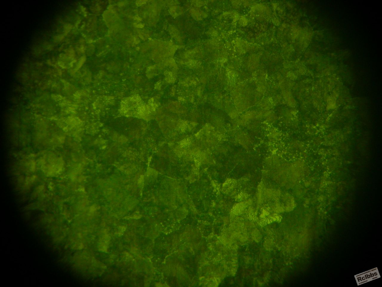

谁有GCr15SiMn 合格的正火组织照片,给小弟我发一个,或者告诉我正火组织的评定标准,谢谢了。
这是小弟自己照的,不知道是不是合格组织?
正火组织 500X 横断面
正火组织 500X 横断面
正火组织 500X 横断面 本帖最后由 zyboy1986 于 2009-9-5 13:12 编辑

没听说有这类标准。
一般来说,正火后晶粒细小,无完整、粗大的网状渗碳体可认为是合格的。
