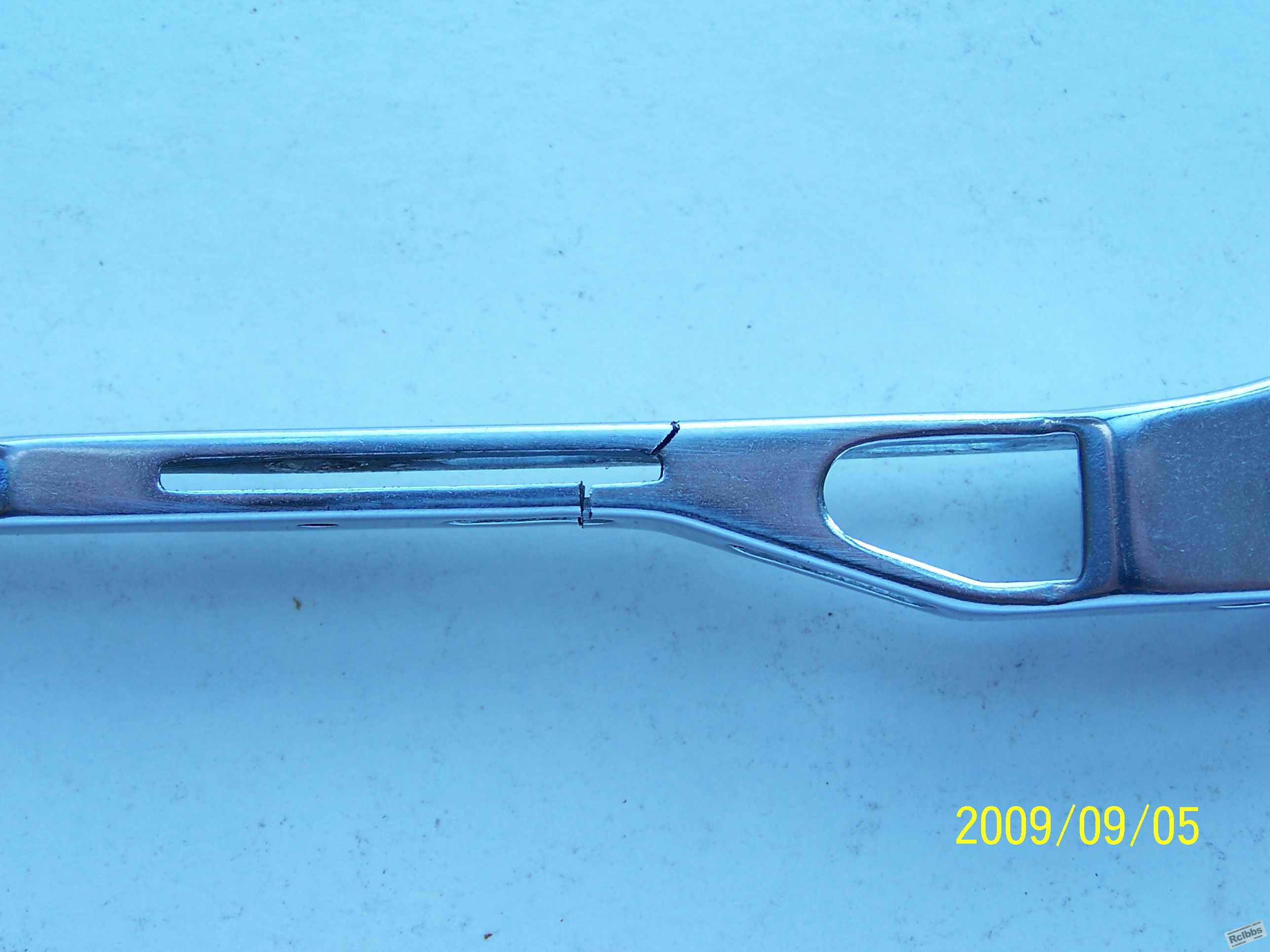

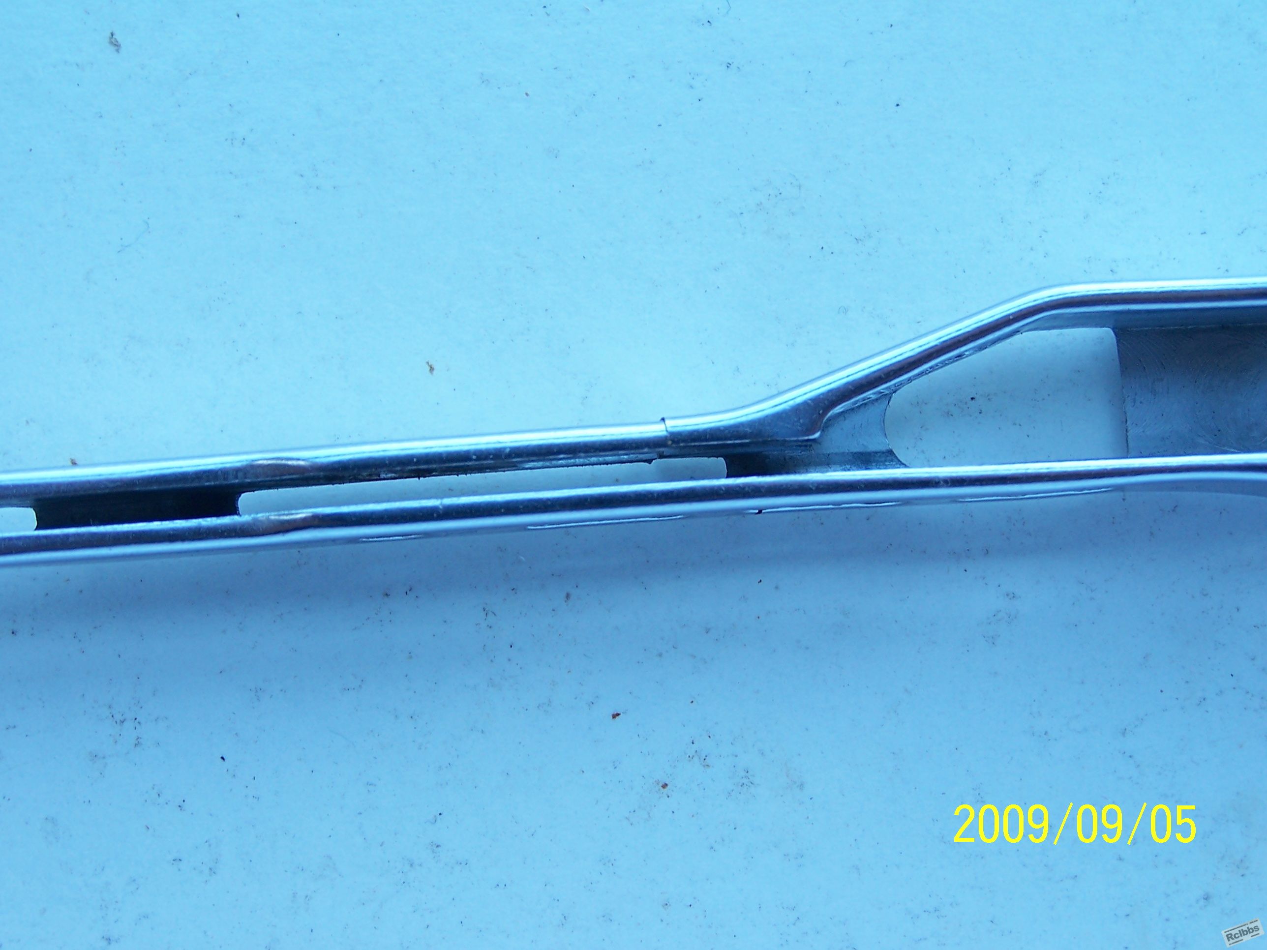

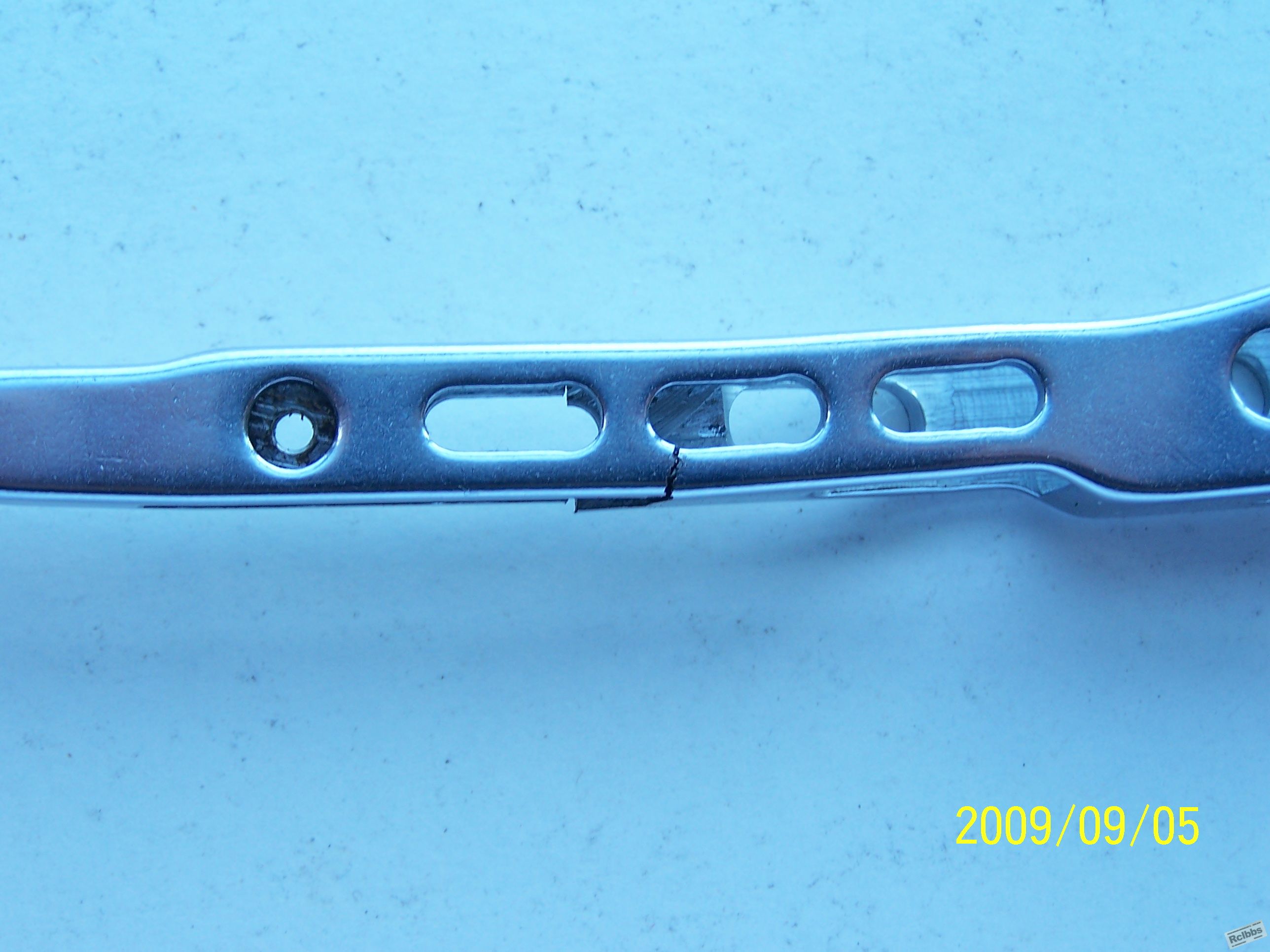

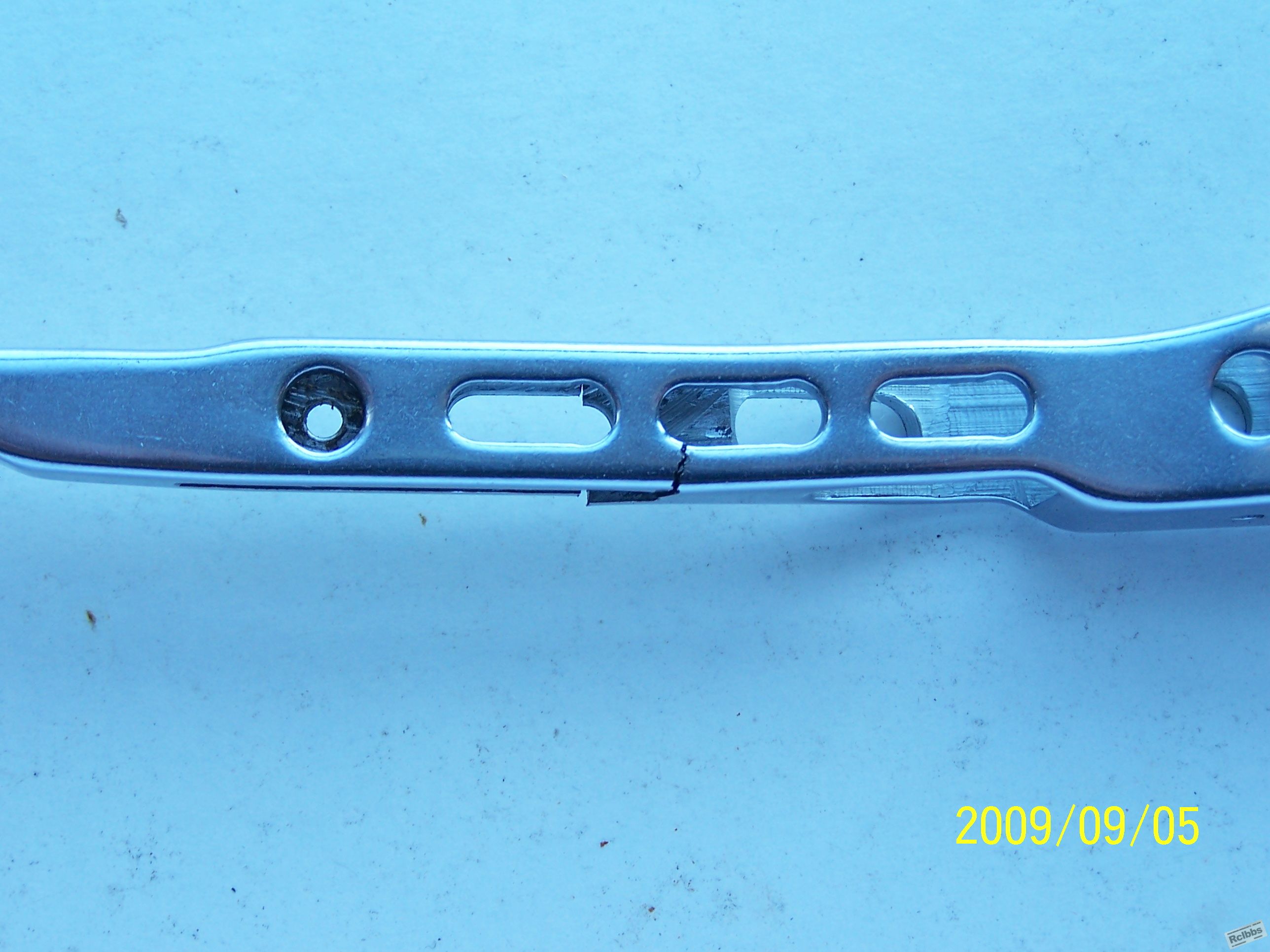

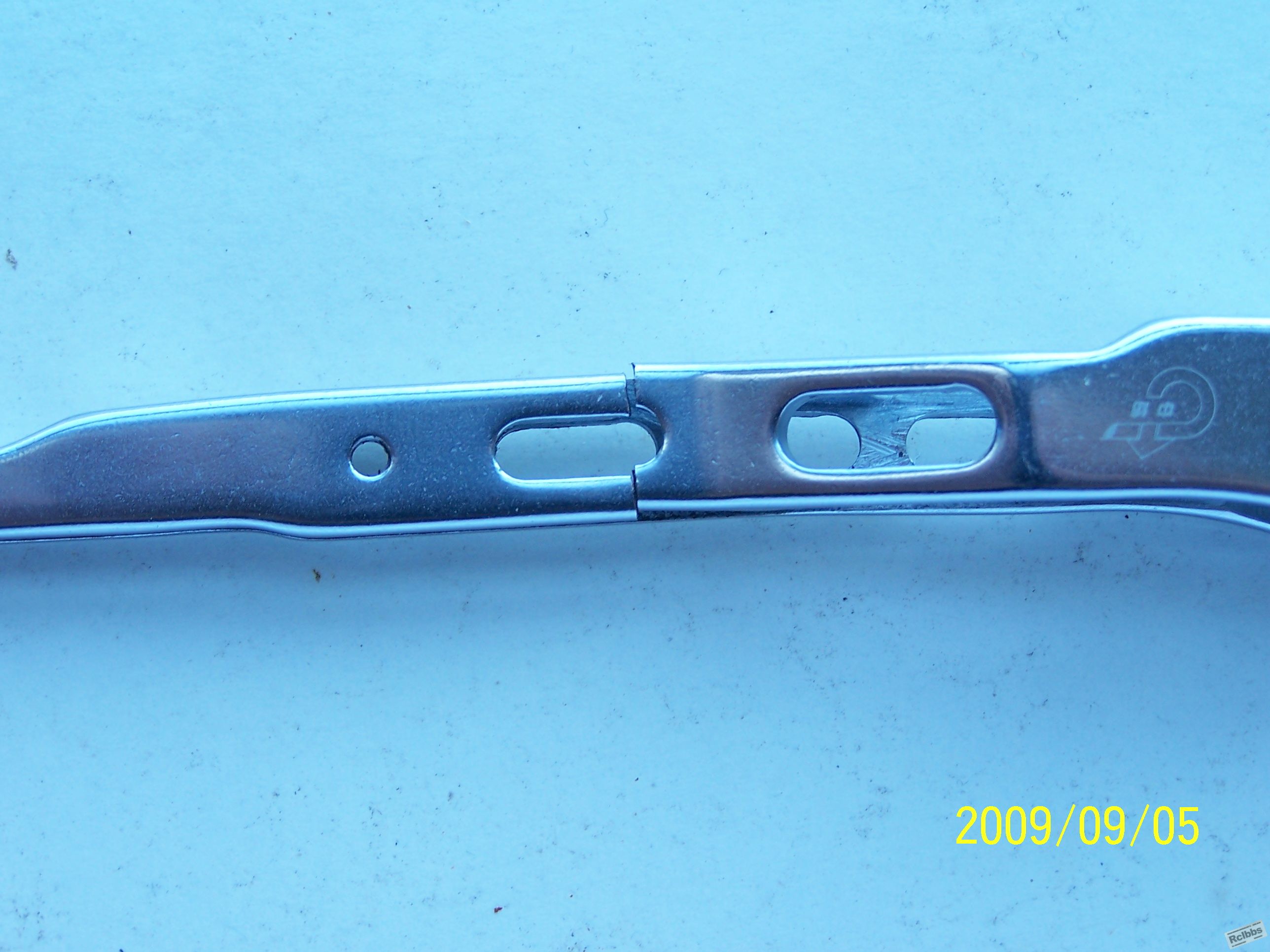

那位高手帮我分析一下我这个产品断裂的原因
断裂处
断裂处
断裂处
断裂处
断裂处
断裂处
断裂处
断裂处
断裂处
断裂处

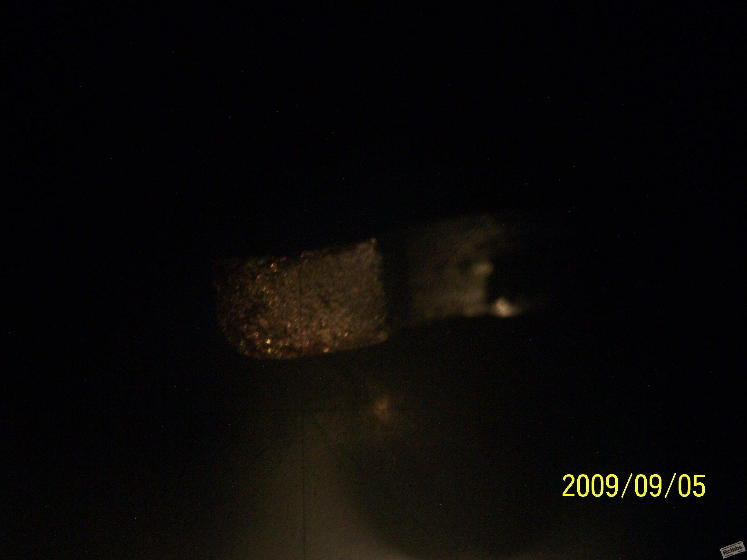

断裂端面用十倍投影机在毛玻璃上拍的照片
断裂端面用十倍投影机在毛玻璃上拍的照片

发表于 2009-9-5 15:52:07 | 显示全部楼层
光上传几个照片没用,也无法分析!
还需要提供有关材质、断口扫描、金相组织、硬度等信息。
 楼主| 发表于 2009-9-5 16:10:33 | 显示全部楼层
材质是42CrMo  锻打 回火 调质 刨磨铣加工,抛光镀硬铬 烘箱去氢。断口扫描、金相组织没有设备、硬度HRC22-25 本帖最后由 风来疏竹 于 2009-9-8 11:05 编辑

发表于 2009-9-6 13:38:17 | 显示全部楼层
不好分析,也不知道是在哪道工序裂的。只有通过金相分析才好确定,可以送出去检测呀,断口应保持清洁,有扫描电镜就好了,通过对断口的扫描可以确定是否是氢脆。

发表于 2009-9-8 11:01:14 | 显示全部楼层
能否把您产品的断口清晰照片给一张?我感觉您的断()口可够粗的。 本帖最后由 风来疏竹 于 2009-9-8 11:07 编辑

 楼主| 发表于 2009-9-10 17:01:57 | 显示全部楼层
非常感谢各位的帖子,材质是42CrMo  锻打 回火 调质 刨磨铣加工,抛光镀硬铬 烘箱去氢200度保温3.5小时。断口扫描、金相组织没有设备、硬度HRC22-25。我们在电镀前都是抛光打磨,是没有裂纹的。
 楼主| 发表于 2009-9-10 17:04:04 | 显示全部楼层
12# canman
服役条件是在棉纱中来回500次/分钟

发表于 2009-9-11 19:34:03 | 显示全部楼层
从裂纹的走势和工件的服役方式来看,我个人认为是疲劳致断。
原因:1。尽管材料做过抛光处理,但镀铬使平滑的表面变成多裂纹的铬晶体表面,而镀铬在提高材料的硬度和耐磨性的同时降低了其疲劳抗力。在疲劳应力作用下,垂直于基体表面的微裂纹将深入金属内部成为疲劳断裂的微裂纹。降低材料的疲劳抗力。
      2.楼主把非抗疲劳材料用在了疲劳服役的位置上,不断也难啊
签到天数: 42 天
发表于 2009-9-11 20:02:44 | 显示全部楼层
建议镀铬前作喷丸处理
