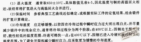

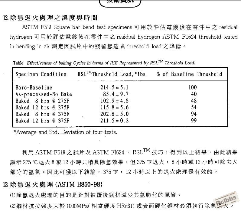

关于氢脆的处理方法,可参考下图。如需详细的资料可发邮件到我邮箱: frankjs1984@126.com
