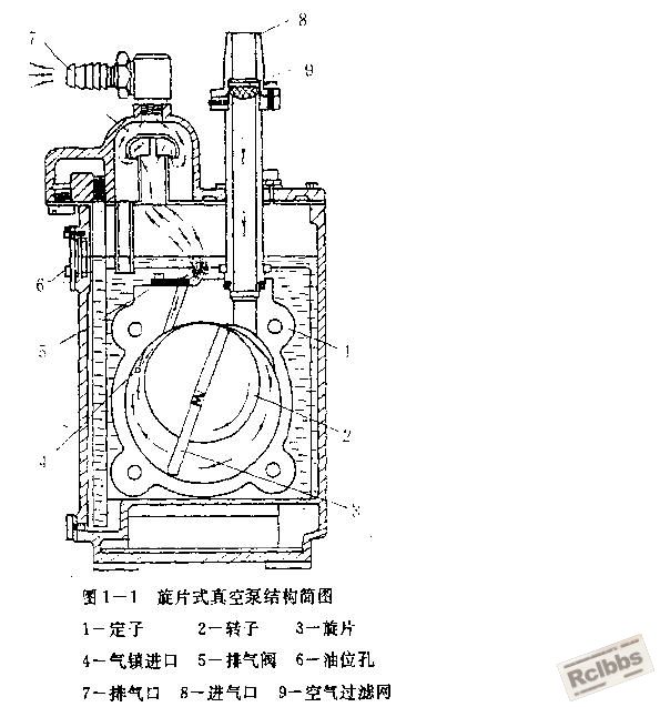

感谢玉米同志,我晚上回家找老花镜再看~图片显示好小。

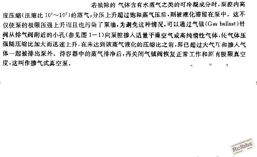

主要是被抽空介质含水蒸气比较多时,打开气镇阀,排出进入泵油的水汽,过段时间需要旋紧关上。
 楼主| 发表于 2009-9-10 16:38:48 | 显示全部楼层
明白了,谢谢版主~
签到天数: 33 天
发表于 2009-9-26 09:36:40 | 显示全部楼层
签到天数: 292 天
发表于 2009-9-27 20:06:53 | 显示全部楼层
当排气压力不够时,通过气镇阀渗气。提高其排气压力。但是主要用于对放气量较大介质。当放气量结束时,要关闭气镇阀。不然真空度就抽不上来了。
