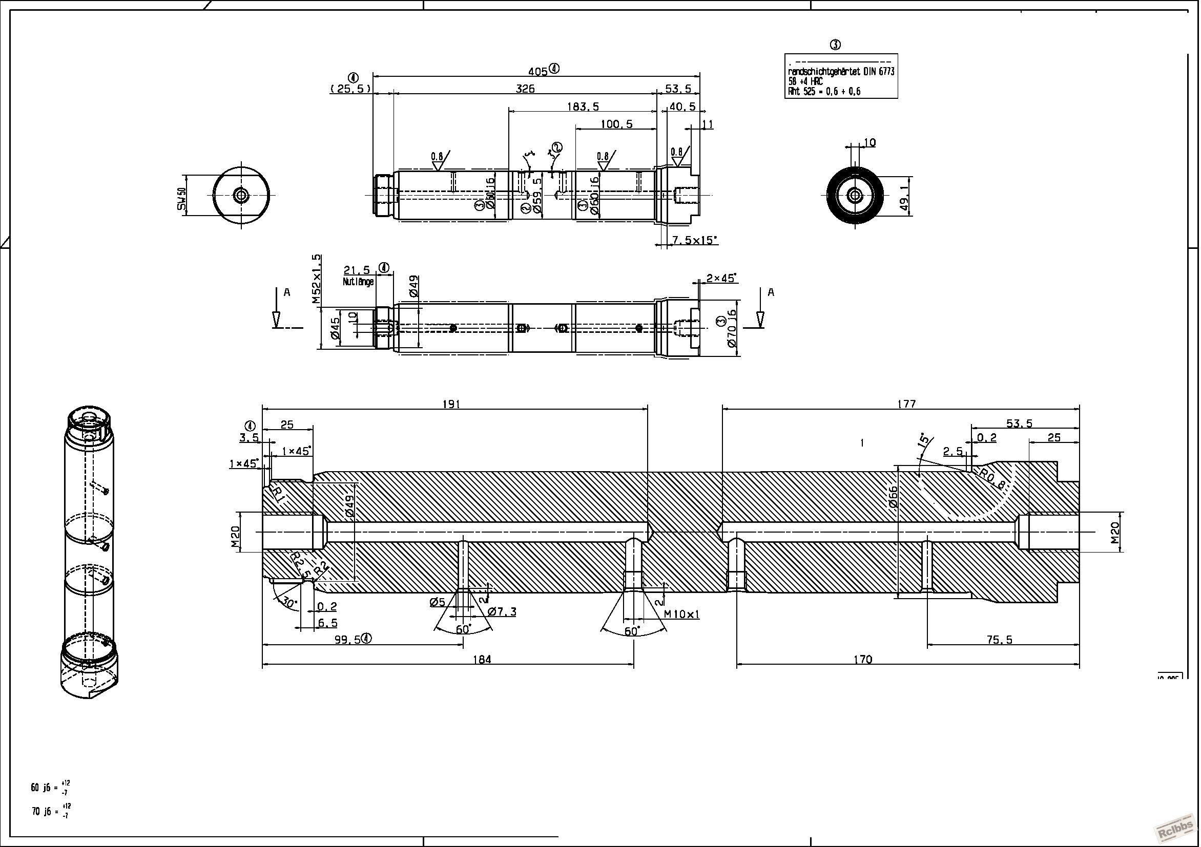

可以做此工件的感应器厂家联系我!
    电话:13668655017      鲁先生,谢谢! 本帖最后由 wangqinghua196 于 2009-10-18 08:33 编辑

看不出哪里淬火,是外园淬火吗?

单击图纸可将图纸放大看。
发表于 2009-9-8 18:26:30 | 显示全部楼层
不好意思,放大后也没看明白,还望转换解释下。

不好意思,没有说清楚,图上标虚线处淬火!!!
发表于 2009-9-9 13:30:03 | 显示全部楼层
什么材料
深度要求0.6~1.2mm,边上2档淬火
发表于 2009-9-9 21:53:30 | 显示全部楼层
简单的台阶轴,没什么难度的

6# zzpf2200
42CrMo材质

7# happysky100
呵呵,大哥是不是做过???不过这个台阶轴端面很窄,才2.5mm,而且轴向和端面是连续淬火!!我做了一次实验,分直径70mm的一个感应器用这个感应器加工70mm的外径和端面,用第二个感应器加工直径60mm的外径!!!
     结果:直径70mm的外径和端面都可以淬上火,端面深些,但也可以通过;但第二个圈加热60mm外径,在与端面连接处有9mm没有淬硬层,感应器是14mm的方管制作而成,为了避免给端面加热,做成了梯形!!!感应圈距端面1~2mm。预热时间不敢过长,选择了两秒!!圈距工件的距离有5~6mm,是大了些!!
但我觉得要想把端面和径向完全连接起来,相当有难度!!!呵呵

1# luzhen001
如果是点画线处淬火则没有难度呀,做65的内圆感应器。注意将孔用铜塞上。防止烧化。
