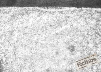

现遇一难题:
零件规格: Φ8×140轴类零件,氮化前精研至面粗度Ra0.2左右
材质: 40Cr调质材,
问题现状:单体内化合物层不均匀,如照片所示.
处理工艺: Tufftride,580℃×90分钟.氮化前采用碱性脱脂
改善过程发现,若对零件事先进行砂纸打磨或喷砂处理,再进行Tufftride处理,此问题不再出现.
在此想问一下各位有没有遇到过类似的情况,或一起讨论一下可能存在的原因.
发表于 2009-9-7 17:56:54 | 显示全部楼层
是不是光洁度高影响化合物的渗入,而打磨或喷沙增加了表面粗糙度吧

零件的形状,氮化前的组织,装炉方式,表面清洁度都有影响。

我感觉也是有此一说,但是找不到理论依据.

楼主,你采用的研磨剂是什么,有资料报道,研磨剂用普通的碱性脱脂是没法去除的。

产品是我们客户的,而我们是专做热处理的.
该产品氮化前的最后一道工序就是无心研磨,其中只有冷却液,没有研磨剂,无心研磨后公差只有2um,要求相当高.

清洗是否到位直接影响工件的渗氮质量。最近列装的由中国自主研制的新型9毫米警用转轮手枪,是中国第一支严格按照军品研发程序研制的警用转轮手枪。该转轮手枪的清洗,我们采用无水乙醇,经过盐浴铁素体氮碳共渗处理(QPQ),包括两次氧化和一次抛光,外表乌黑发亮,赏心悦目。当采用汽油清洗时,其效果不如无水乙醇。有的工件不需要氧化,只要渗氮,而对表面质量要求很高时,就要求操作者戴白手套,用软布擦净的办法达到洁净表面的要求。对带有盲孔的工件,我们还采用超声波清洗。

周工,您好:
其实关于清洗的问题我们也关注过,但最终还是排除了.
此轴外径有一段比其它位置要稍小些,在氮化前最后一道精磨过程中应该是磨不到的,此处的面粗度约Ra0.5~0.6.此处我们称之为区域B,而精磨的位置称之为区域A.
我们同时也对比了这两个位置氮化后氮化层的差别,结果是这样的:
区域A:化合物层不均匀,最厚14um左右,而最薄只有3~4um;
区域B:化合物层均匀,厚度12~14um;
