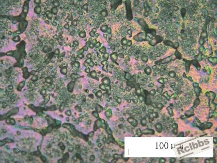

我是新手,对6061热处理后的组织不了解,请问大家这个组织是T4处理还是T6?

发表于 2009-10-17 15:48:36 | 显示全部楼层
应该是T6,有强化相从固溶体中析出,如果是T4那就不会出现这些。
我对金相也不是很懂,只是从理论上来说应该是这样的。
还有一种方法就是,你可以做力学试验,如果强度较高,塑性较低,那就是T6;如果正好相反那就是T4。
发表于 2009-10-17 22:16:02 | 显示全部楼层
楼上的解释,前半段应该不对的。
T6\T4状态均有强化相的析出,不同的是:T4是依靠自然时效进行析出强化;T6是进行的人工时效处理强化。
力学性能检测,要有对比性才能找到。因为人工状态,可能处于过时效状态,强度可能还比自然时效低。
但看了照片,应该是T6状态的
发表于 2009-10-18 09:57:07 | 显示全部楼层
我只想补充一点:在时效状态,强化相以纳米级别的颗粒弥散析出。普通金相显微镜很难看到弥散析出的强化相。
发表于 2010-5-2 21:52:46 | 显示全部楼层
那 小质点 是啥?
发表于 2010-6-21 14:33:14 | 显示全部楼层
6061的强化相是很明显的
500X足以看的到了
发表于 2010-8-27 10:27:22 | 显示全部楼层
黑色的应该是Mg2Si化合物相,不知道用的什么侵蚀剂

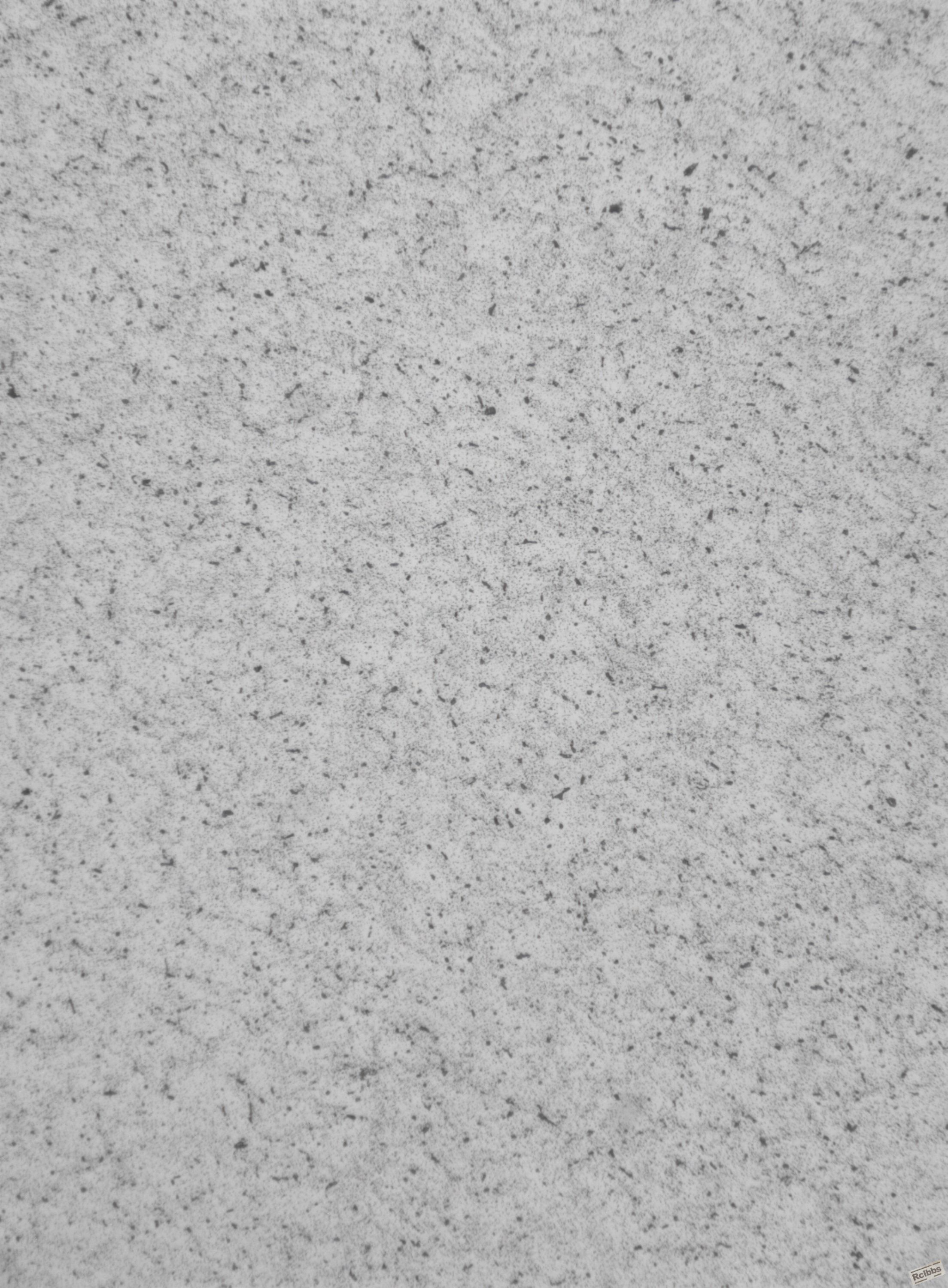

发表于 2010-9-22 10:08:40 | 显示全部楼层
铝合金6061-500X
铸棒6061-500X
铸棒6061-500X
小球是否为Mg2Si  ???
铸棒6061-500X
铸棒6061-500X
发表于 2010-9-22 10:15:31 | 显示全部楼层
6061均匀化铸棒,混合酸腐蚀,请搞铝合金金相的朋友帮忙看看...分析分析...小球是否为Mg2Si析出质点,还是Mn质点,还是其它,是否过烧??????
发表于 2010-11-1 11:34:43 | 显示全部楼层
我做的 6063 铸棒 铸态 金相图片与8楼类似,我认为黑点是Mg2Si相部分或全部被腐蚀后形成的小坑,如果固溶效果好的话,这些小坑会很弥散,很细小。[[
发表于 2010-11-20 23:12:42 | 显示全部楼层
回复 8# tempagain
    不是,那是你没做好的假相,你的抛光出了问题,镁硅相不是那样的
发表于 2010-11-20 23:13:56 | 显示全部楼层
回复 9# tempagain
    如果金相做好了,还是那样,就是过烧了
发表于 2010-12-10 20:43:27 | 显示全部楼层
如果有专业的话语来评定第一张图是怎样表达的.比如很黑的颗粒状,和很细小的点状.用铝合金的专业术语来表达.谢谢'
发表于 2010-12-11 20:42:32 | 显示全部楼层
我就是用的0.5%HF

发表于 2010-12-25 23:11:29 | 显示全部楼层
8楼9楼的是不是腐蚀时间过长了呀

发表于 2011-4-20 11:03:30 | 显示全部楼层
lz的图片上明显的黑点不是强化相,应该是没处理好
