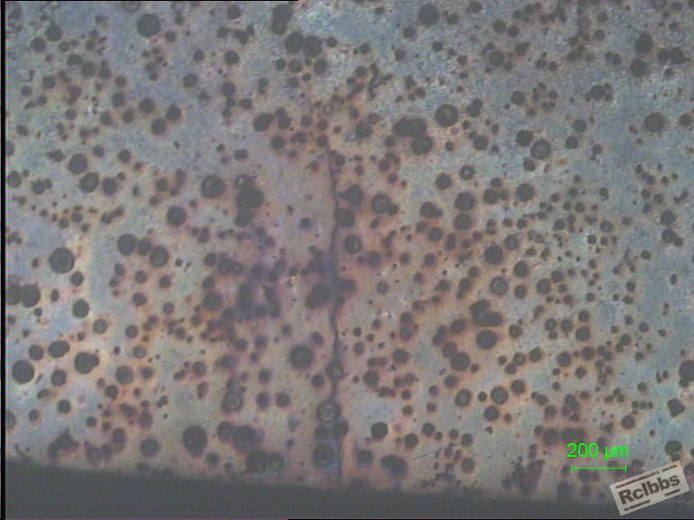

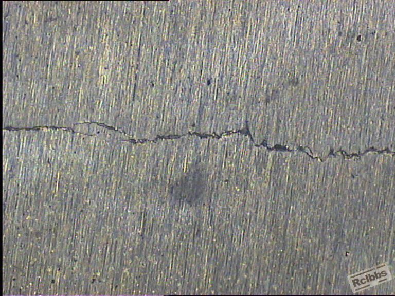

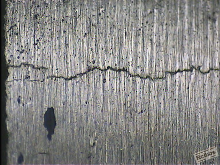

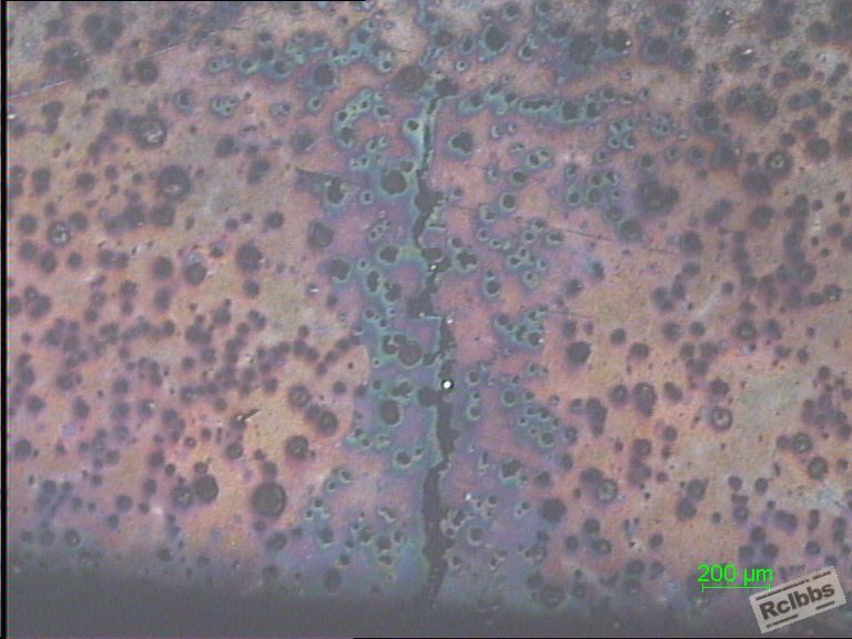

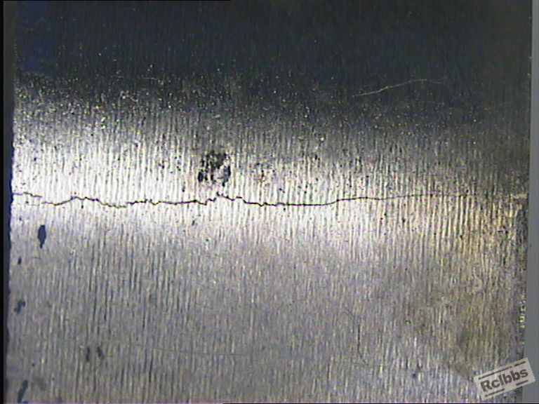

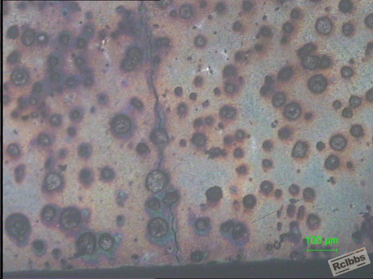

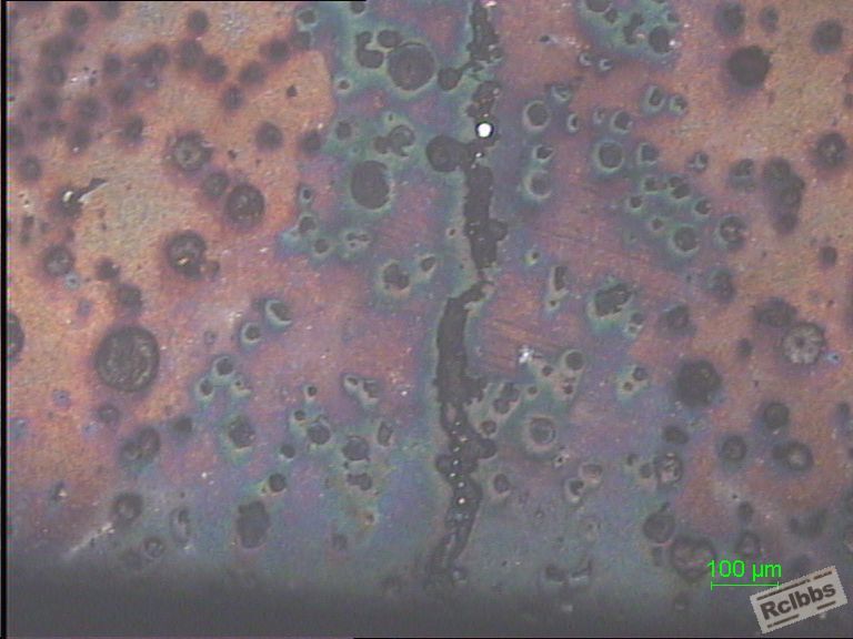

各路高手,最近我公司有件产品(曲轴)在淬火后进行滚压,滚压后探伤发现轴颈出现3-5cm长的轴向裂纹,有人说是淬火裂纹,有人说是滚压裂纹,我从没见过滚压裂纹是说明样的。请高手们帮忙分析一下。谢谢了!
体视镜照片1
体视镜照片1
体视镜照片2
体视镜照片2
体视镜照片3
体视镜照片3
裂纹金相图1(50X)
裂纹金相图1(50X)
裂纹金相图2(50X)
裂纹金相图2(50X)
裂纹3(100X)
裂纹3(100X)
裂纹4(100X)
裂纹4(100X)
发表于 2009-9-9 11:32:05 | 显示全部楼层
根据楼主的信息,个人认为属于淬火裂纹:裂纹总体较平直,末端尖锐,虽然金相组织照片不是很清晰,但能看出裂纹边缘没有脱碳。
即使是滚压裂纹也应该是由于淬火应力过大,在外力作用下开裂,但直接由于滚压造成的裂纹我想比较难。建议看看纵向的非金属夹杂物以及高倍点的金相组织。
发表于 2009-9-9 11:41:17 | 显示全部楼层
同意2#意见,淬火裂纹
签到天数: 220 天
发表于 2009-9-9 17:08:06 | 显示全部楼层
是球铁吗?看样子是淬火应力大,当滚压应力与淬火应力叠加时出现的开裂!
可以提高回火温度或时间来降低淬火应力。
 楼主| 发表于 2009-9-10 13:22:59 | 显示全部楼层
谢谢各位!是球铁材质。滚压是在淬火后的工序,淬火和滚压都不可能出现裂纹边缘脱碳的。现在就是不能区分是滚压裂纹还是淬火裂纹。我个人也倾向于是淬火裂纹,但不是很确定。
签到天数: 120 天
发表于 2009-9-10 13:34:04 | 显示全部楼层
淬火裂纹应该会有一定的深度...我们的产品出现裂纹的都是从心部往外裂的...
对于你的产品感觉是在后期滚压是产生的,回火不充分,自身有一定的应力,加上滚压的外力作用产生的裂纹
发表于 2009-9-10 15:29:25 | 显示全部楼层
在下才疏学浅,无法理解您的工艺情况,球墨铸铁低温滚压?本身该材料脆性就很大,低温滚压出现裂纹的几率很大。如果以前采用该工艺,说明工艺没有问题,考虑一下滚压前的尺寸和滚压进给量问题。
发表于 2009-9-10 16:47:21 | 显示全部楼层
2# canman
原来是球铁的材质,还以为黑色的是制样时的水迹
看来还不能随便发表意见。希望楼主早点找到原因
 楼主| 发表于 2009-9-11 13:38:11 | 显示全部楼层
谢谢各位的建议。我们很多曲轴产品都是在常温状态下滚压的,作为曲轴的最后一道工序。裂纹大约有1.5-2.0mm深,从组织形态看实在是不好判断,还请各位高手指点。
是否有经典的滚压裂纹照片,发上来供大家学习一下。
