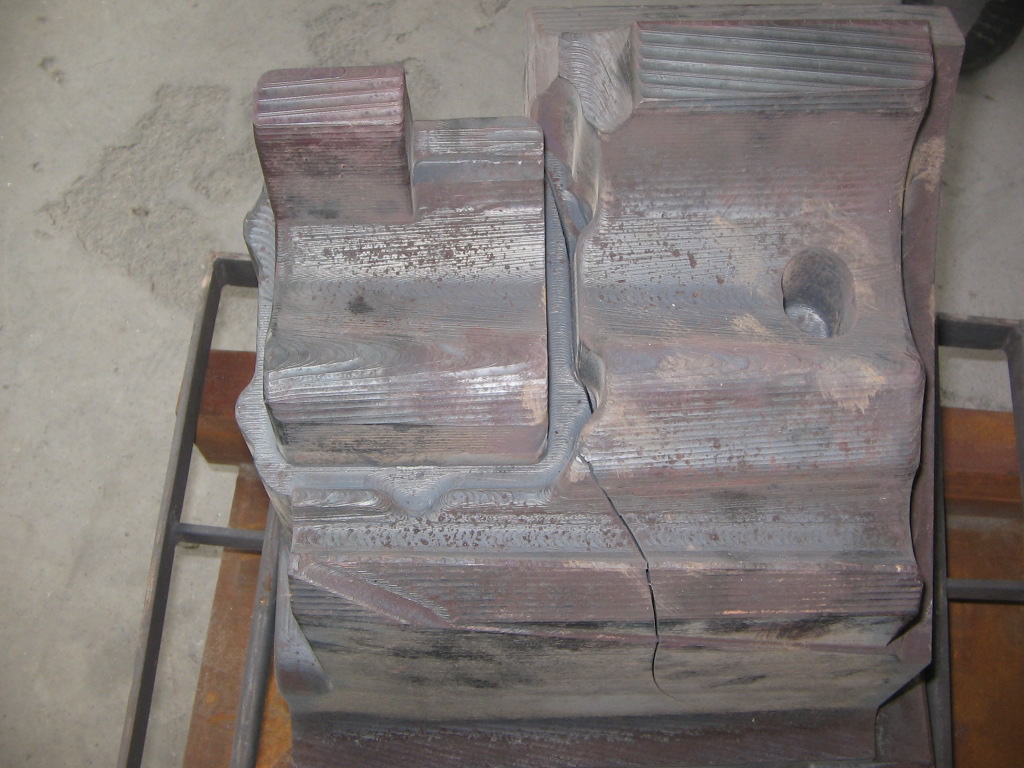

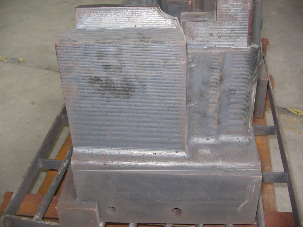

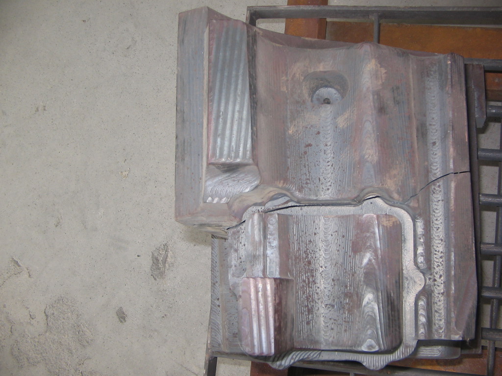

各位大哥 我司最近做了一件模开裂了(也保护了) 帮忙分析下
[ 本帖最后由 zhaohua 于 2007-6-4 23:57 编辑 ]
发表于 2007-6-2 21:25:29 | 显示全部楼层
什么材质!宏观看不清!微观不知道!你最好做一下断口分析!找一下裂纹源,我认为你是机加工时的问题,你详细的分析一下!
发表于 2007-6-4 14:45:13 | 显示全部楼层
90%是原材料本身有缺陷,金相分析一下就知道了。还有就是回火不充分。
发表于 2007-6-4 14:46:42 | 显示全部楼层
90%是原材料本身有缺陷,金相分析一下就知道了。还有就是回火不充分。现在打一下硬度有没有超过50HRC,若超过说明工艺要求欠妥。
