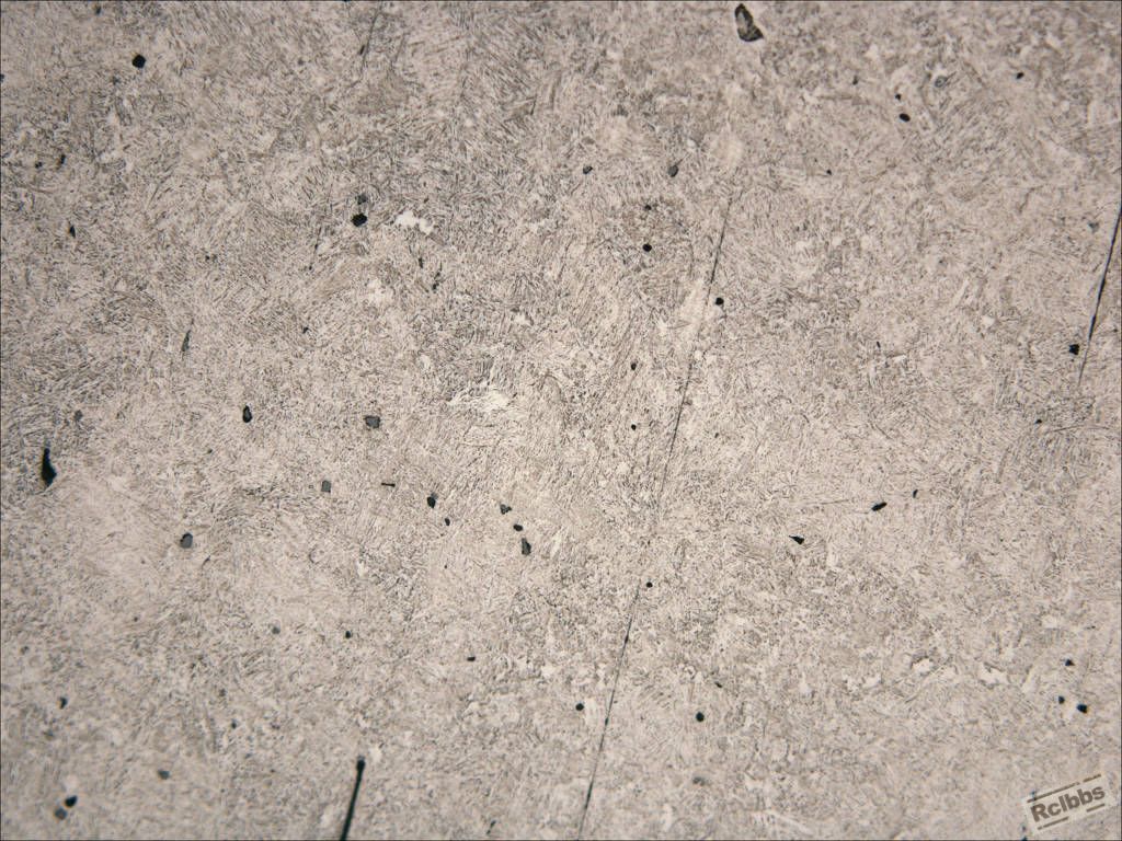

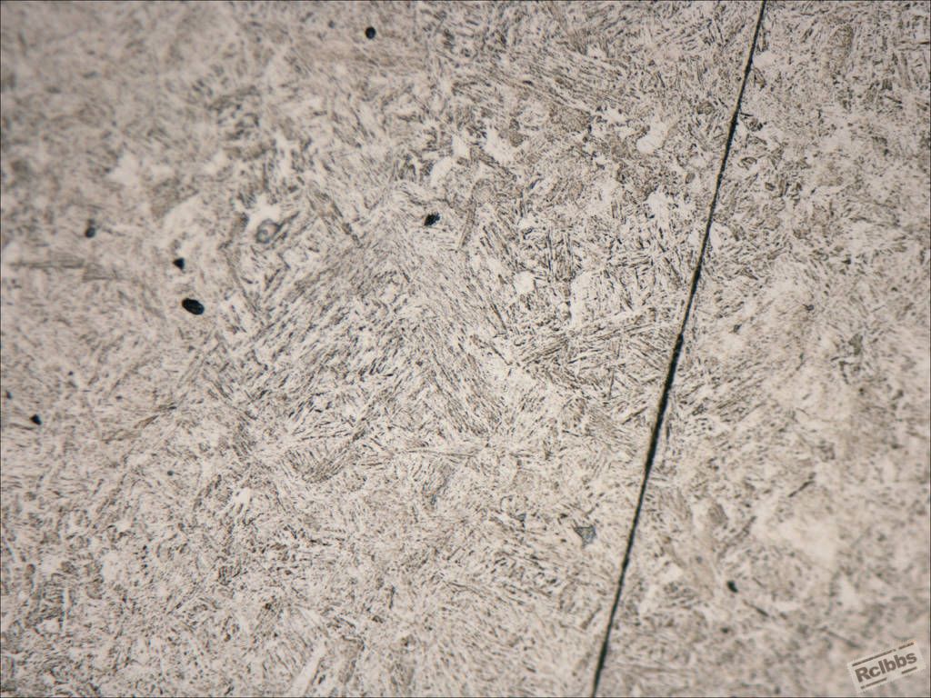

工艺:840℃保温2h后炉冷至790℃保温1h,采用间隙水冷。500℃回火。
形状:外径600 壁厚72 长度2米 铸钢管。
问题:炉冷至790℃保温1h主要是考虑减小变形及防止开裂,这样做有意义吗?
      790℃的时候是单相奥氏体吗?没有其他东西析出吧?
      回火后屈服强度不够,有什么办法提高?
           以下图片是什么组织(调制后)?有魏氏体吗?
      如果铸造后有魏氏体存在,那么经调质后魏氏体组织保留吗? 本帖最后由 uu263 于 2009-9-9 22:20 编辑
200倍
200倍
500倍
500倍
签到天数: 941 天
发表于 2009-9-12 21:29:36 | 显示全部楼层
照片不清晰,制样磨、抛不到位,腐蚀太浅。
建议重新制样。
发表于 2009-9-14 10:51:38 | 显示全部楼层
ZG40Mn2调质后组织是回火索氏体,看图片不清楚,再重新制样
发表于 2009-9-14 15:58:52 | 显示全部楼层
1# uu263
炉冷至790保温,这样的话其实你的淬火温度只有790,我想40Mn2的奥氏体化温度要高于790吧,
防止开裂或变形,楼主可以考虑淬火介质,采用油冷或比较好的淬火介质呢
但是淬火温度肯定要达到奥氏体化温度(没有手册可查,有经验的人来解答吧),790的保温我想意义不大,反而会出现铁素体(炉冷阶段析出)
个人意见~没有实际经验
组织是:回火索氏体+少量铁素体,没有魏氏组织
轻微的魏氏组织在后续处理可以消除 本帖最后由 canman 于 2009-9-14 16:18 编辑
